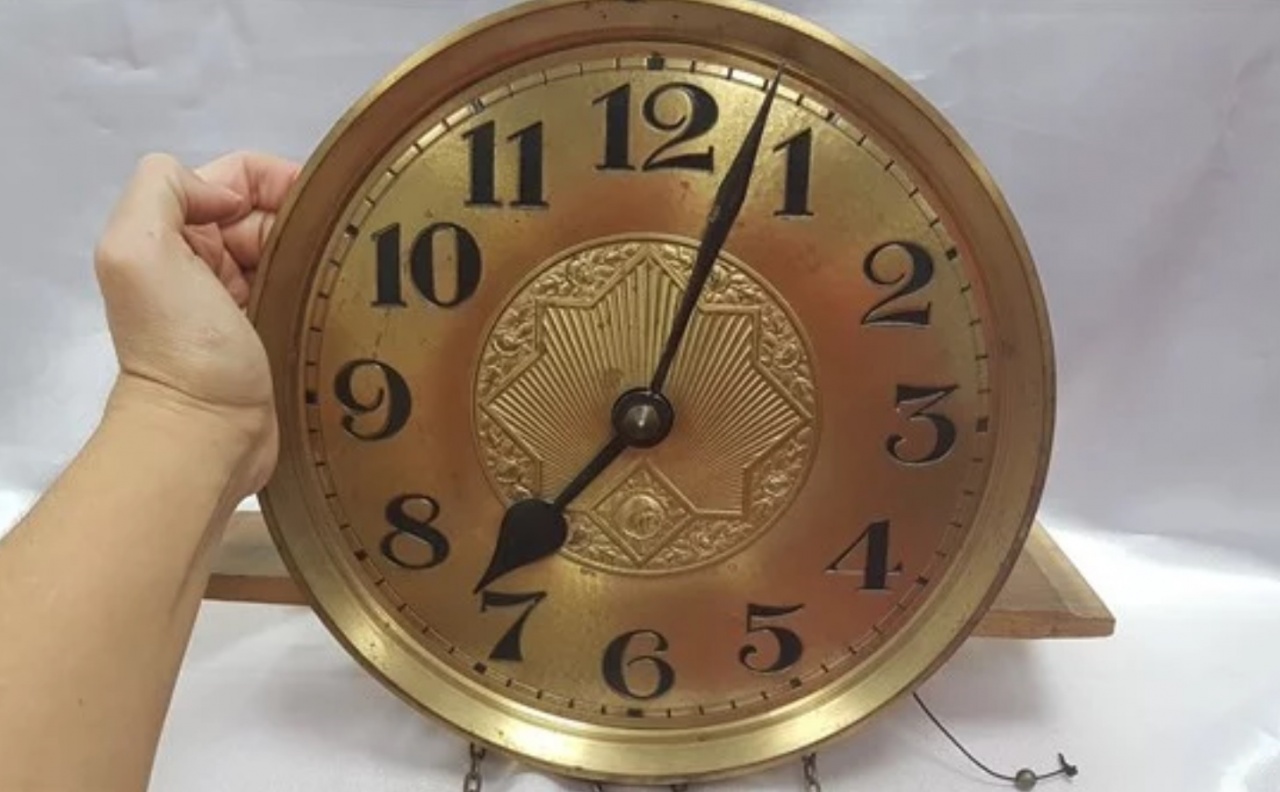

Миша, у меня напольные от C.Kohlera, но я что-то не помню этого запорного рычага.
А на циферблате в ромбе, случаем не стилизованное клеймо ?

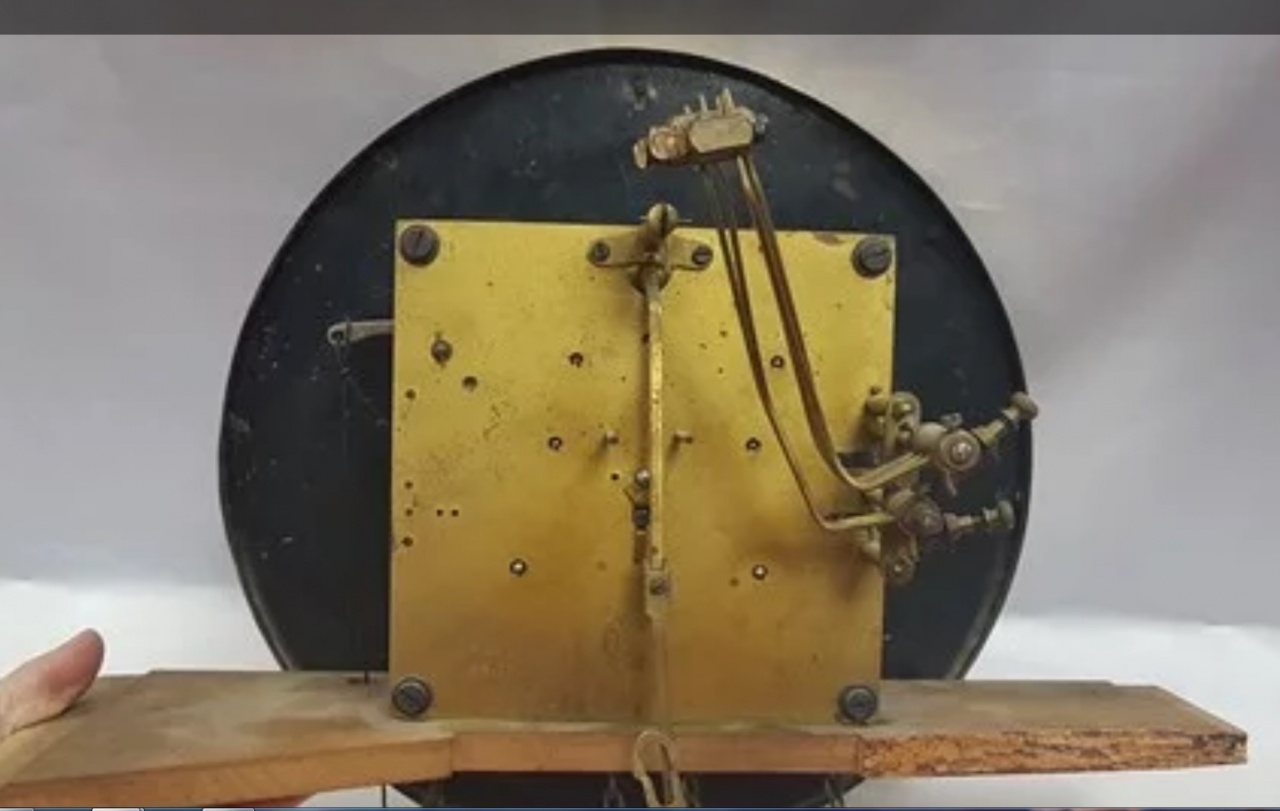

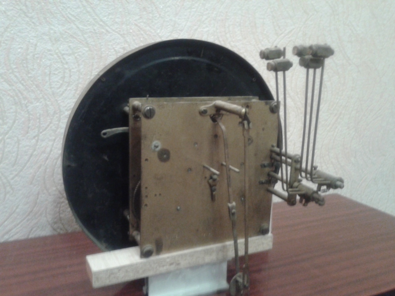

... Может они?
Первое фото мои

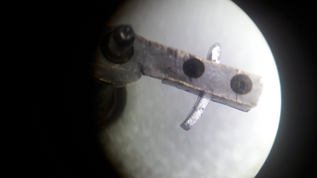

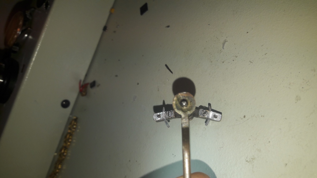

Подскаже, почему такой маятник. Какой должен быть корус при таком маятнике?? В обычном ящике это смотритмя странно. Шайба чтоли?

Наколхозили с маятником. Из 2-х собран. Корпус стандартный должен быть, не шайба.

Из каких разных?
Я вот подозревал, что обрезали прутки. Теперь вот есть мысль зачем порезали (если это так). Облегчали вес, потому что анкерное колесо ушатано настолько, что на концах зубьев появились шляпки (спуск Грахама)... В итоге они обточили второй спусковой ограничитель, чтобы не клинило. Соответсвенно размах увеличился и стали они отставать страшно, вверх линзу уже некуда было тащить и они обрезали прутки.
Я здесь зажал нормальными концами внутрь. Наружу - обточенным.

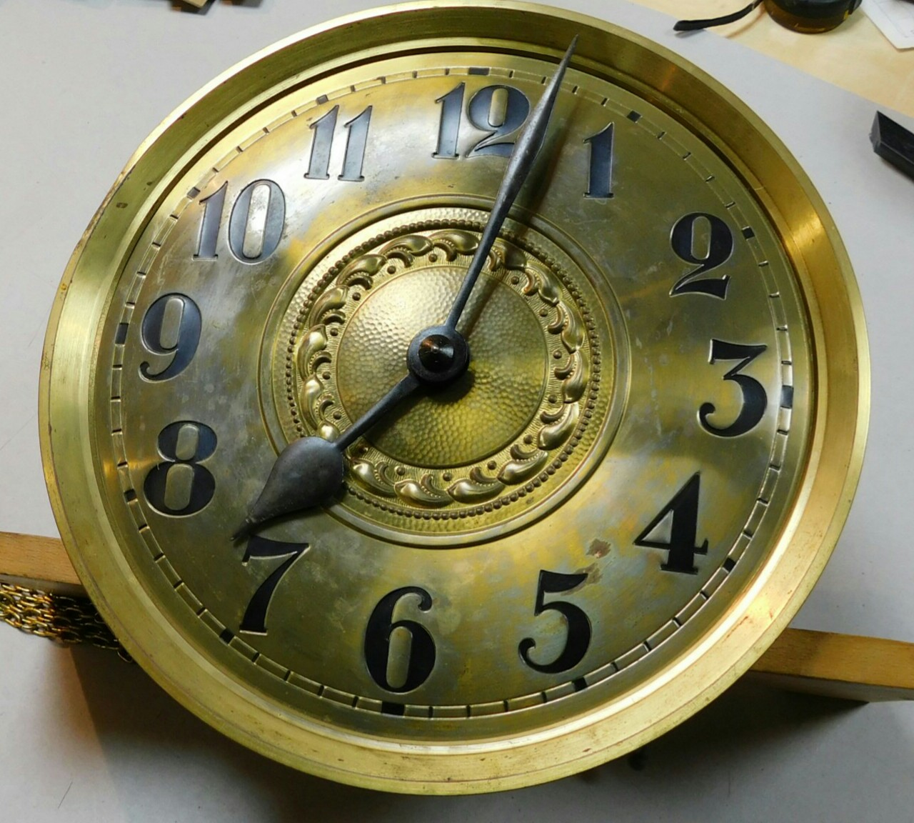

Сообщение от arhistratig Посмотреть сообщение
Нашёл в продаже часы с таким же рисунком на циферблате и гирях. Christian Kohler. Может они?
Добрался до мастерской, сравнил циферблаты - одинаковыми вижу ободок, стрелки и думаю важно - шайба /гайка, фиксирующая стрелки.

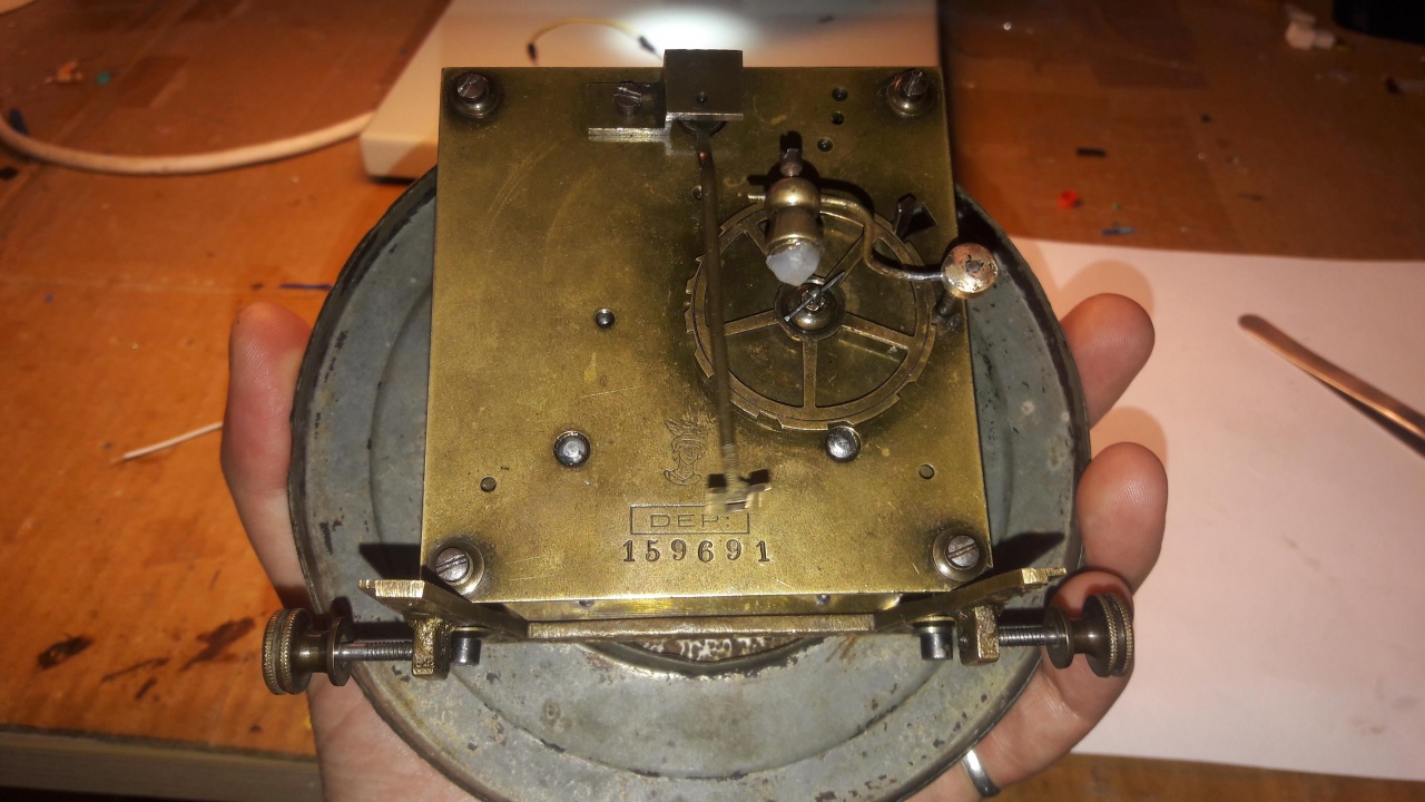

Сообщение от Alex2051 Посмотреть сообщение
Если я правильно угадала, то Вы показываете ранний механизм "Shlenker & Kienzle" c клеймом Меркурий.
В тот период, если стояла литера H, то это означало короткий маятник (половинку), а точнее 34 см. H = Halblang (половина длины).
Если стояли числа 25 и 34, то это соответственно длина маятника в см; а если ничего не стояло, то тогда механизм под маятник 43 см.
С уважением, Татьяна

Сообщение от TatynaS Посмотреть сообщение
Вы правы, это действительно тот самый механизм. Без маркировки длины маятника, либо я не знаю где искать.
Теперь отличное фото! Маркировки нет - механизм под маятник 43 см.
