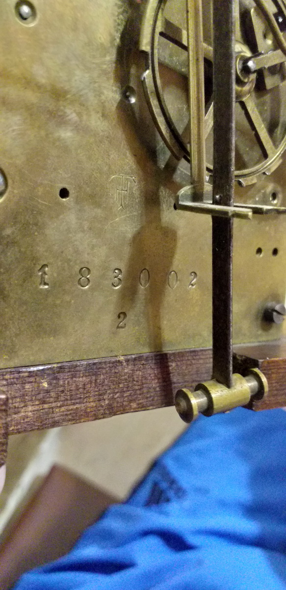

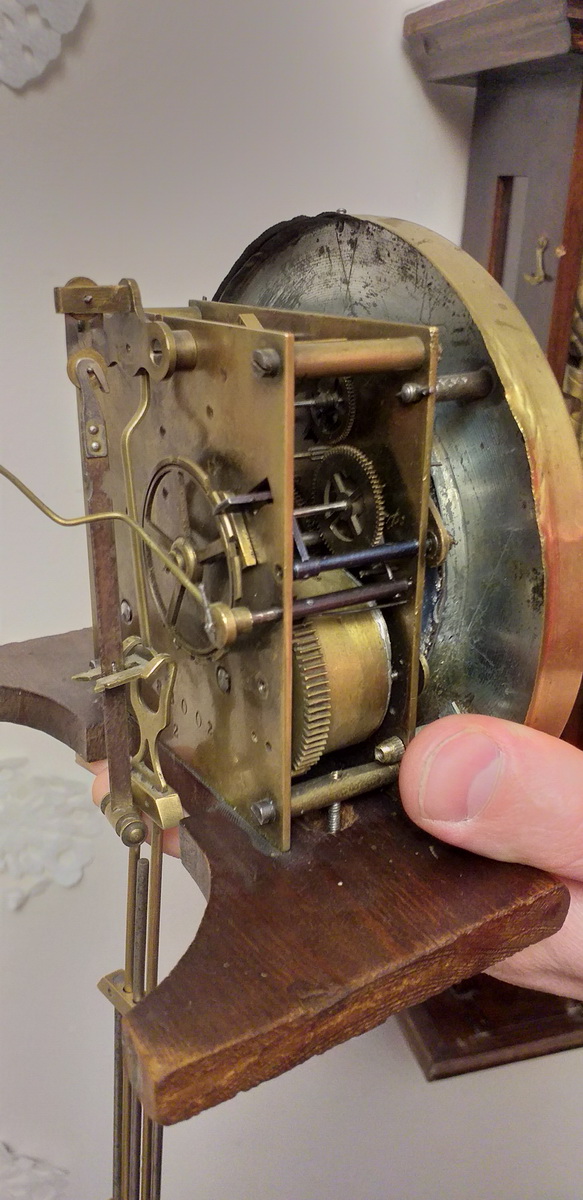

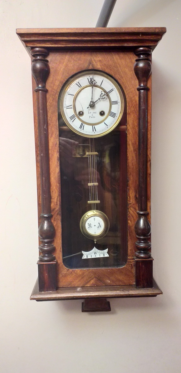

День добрый,
по двум фото можно определить производителя и год?
Спасибо!

Иногда да =)) Это FMS, ~1895-1900.

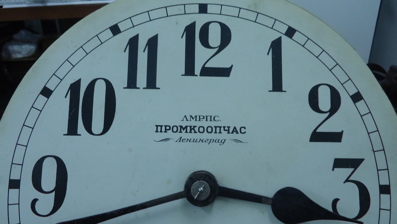

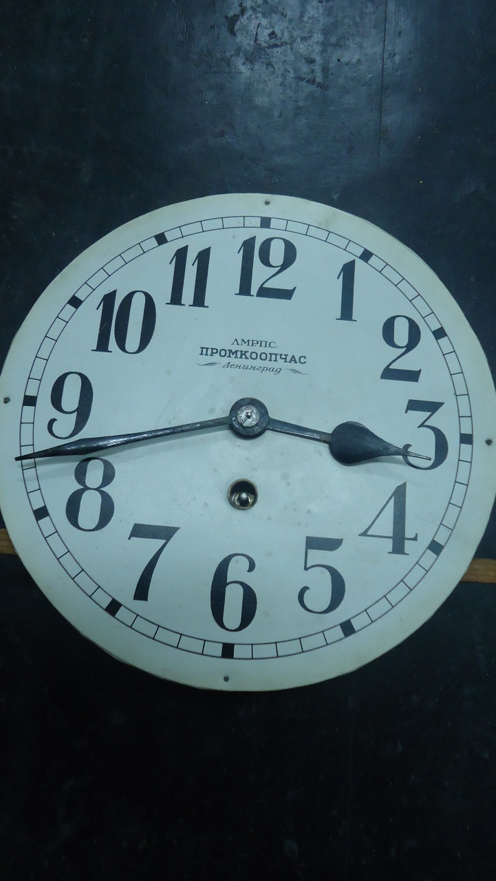

Нужна помощь, что за часы ЛМРПС
Доброе время суток. Вот попались часы интересные, раньше не видел. ЛМБПС встречал а ЛМРПС не доводилось Часы Шайба 40 см в диаметре не реставрировалась (как мне сказали) Помогите понять, годы выпуска, буду благодарен любой информации. С уважением Виктор.

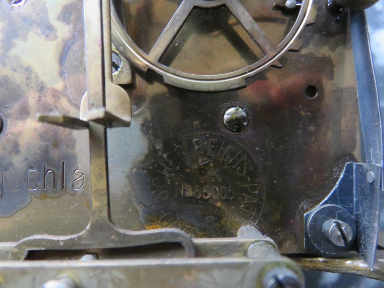

Помогите определить модель и год выпуска
Доброго времени суток.
Приобрел, на днях, часики. К сожелению не рабочие, без короны и отколот циферблат. Но это временные трудности. Хочу восстановить и сделать семейными часами. Начал с определения фирмы(есть логотип, рядом с серийником)и даты производства. И не смог достоверно определить ни чего.
Неделю просидел в инете, а конкретики никакой.
Прошу помочь, без помощи спецов не обойтись.
Заранее благодарю за помощь.
