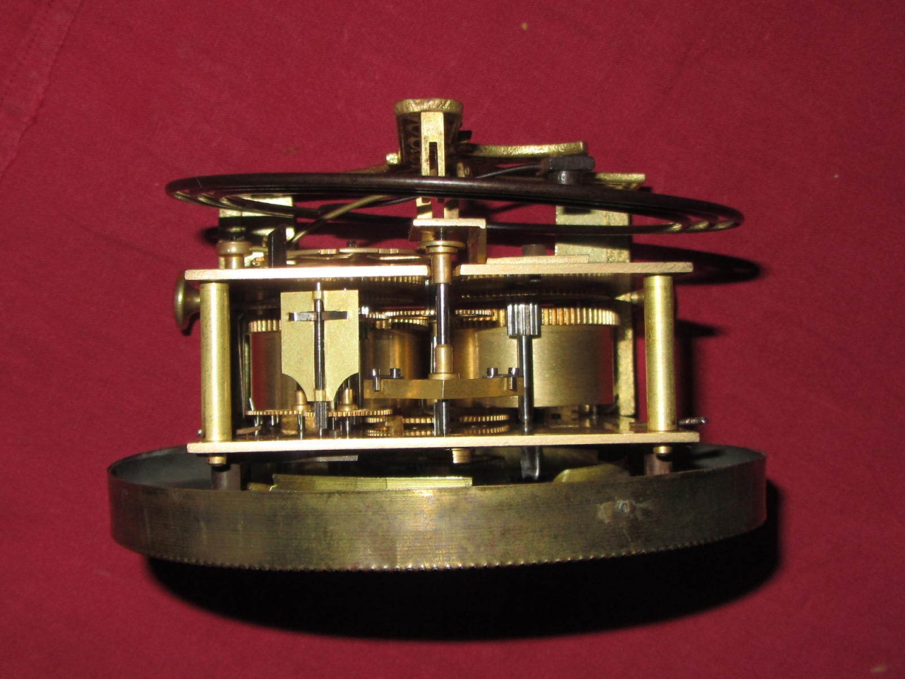

Сообщение от TatynaS Посмотреть сообщение

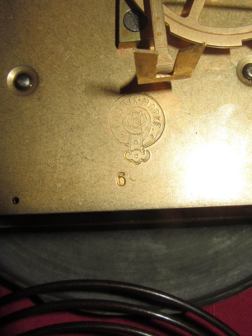

Здравствуйте!
Механизм произведён F.Mauthe ~ 1895 год, клеймо на механизме Carl Hermsen.
Такое клеймо на маятнике видела раньше, но чьё не знаю.
На механизме стоит "7", это у Мауте означает длину около 50 см, на фото маятник кажется короче.
С уважением, Татьяна
Спасибо,Татьяна! Ни как не мог подумать,что это клеймо Маута.Маятник 53см.
------- ДОБАВЛЕНО ЧЕРЕЗ 18 МИН --------
Татьяна,кто такой этот Carl Hermsen и почему его клеймо на механизме Маута?))В поиске ничего найти не получается.
------- ДОБАВЛЕНО ЧЕРЕЗ 17 МИН --------
и еще вопрос..почему этого клейма нет в привычном перечне клейм F.Mauthe?

Сообщение от Gurich1 Посмотреть сообщение
Добрый день!
К Mauthe клеймо отношения не имеет, Mauthe - производитель, на его механизмах мне встречалось не меньше 2-ух дюжин чужих клейм.
Про фирму Carl Hermsen в Lexikon написано:
"Es ist denkbar, dass die Firma Carl Werner Ende des 19 Jahrhundert als Hersteller tätig war, da das Fabrikationszeichen auf einem Regulator mit Schlosscheibe aus der Zeit um 1900 gefunden wurde. Ferner wurde Carl Hermsen auch als Hersteller von Taschenuhren genannt. 1926 noch als Uhrengroßhandel tätig."
Речь идёт о том, что возможно в конце 19 века они производили механизмы самостоятельно, я же видела клейма этой фирмы на трёх типах механизмов, это были Mauthe, Kienzle, а третьего не опознала. Полагаю, что до самостоятельного производства механизмов дело не дошло.

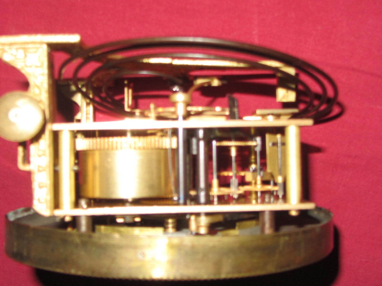

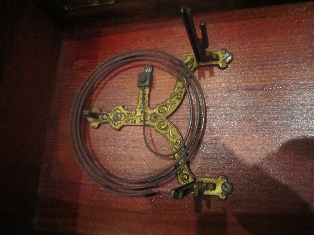

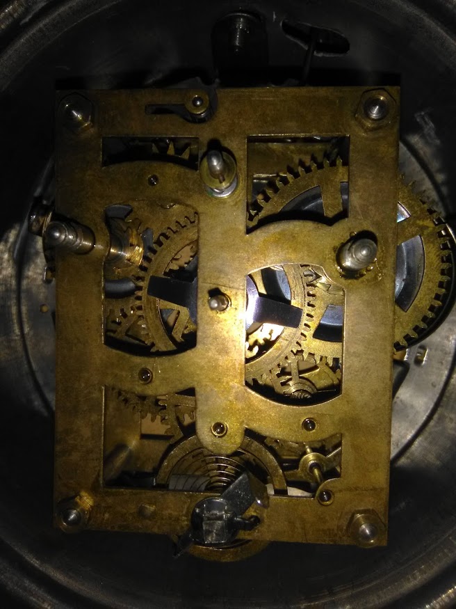

Добрый вечер!
Снова уже хорошо знакомый кронштейн
Год или два назад кто-то показывал механизм с таким счётным колесом, но не могу вспомнить где. Может кто помнит этот механизм?

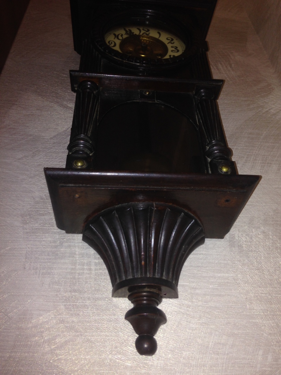

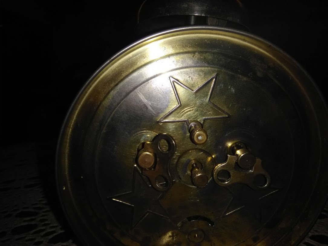

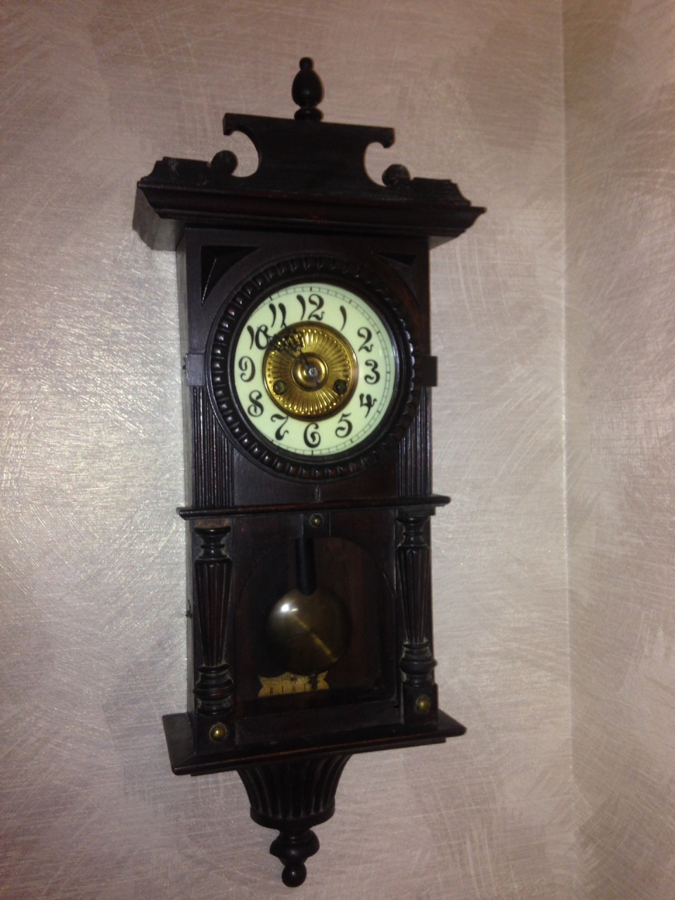

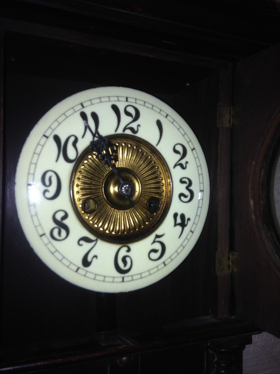

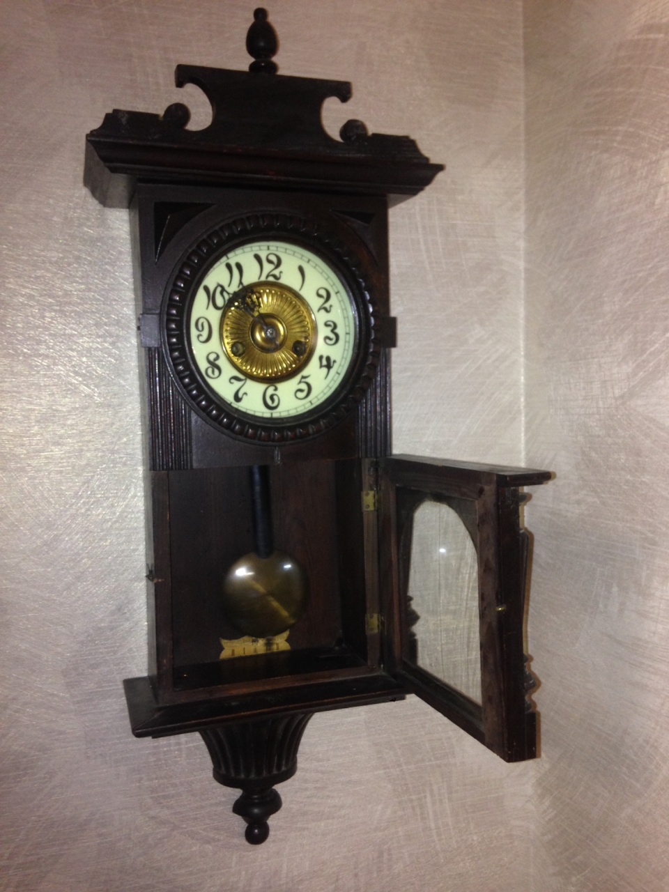

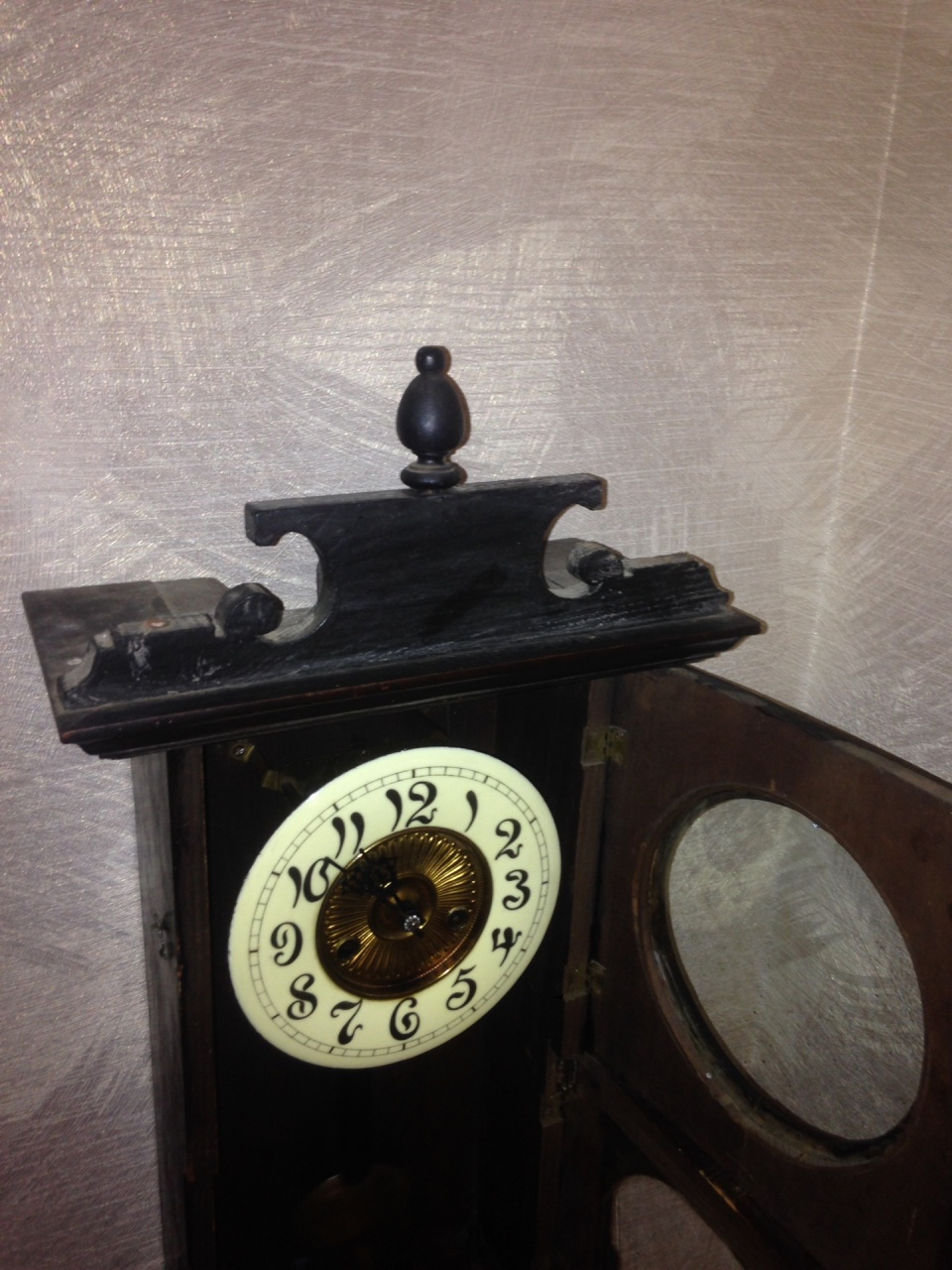

Здравствуйте! Помогите определить часы. Механизм GAU (две стрелки), по легенде привезены из Китая в начале прошлого века. Но корпус и циферблат необычный для немецких часов (могу ошибаться, не специалист). Не хватает некоторых элементов и корона, вроде, не родная, топорно выглядит. Бой снят . Есть желание восстановить, может кто ткнет на каталог или похожее

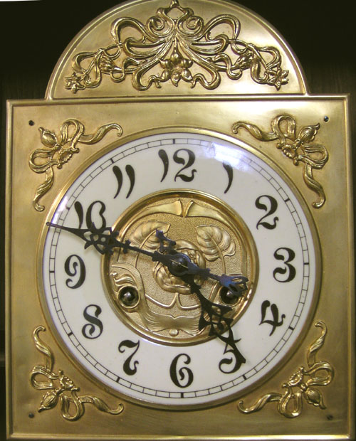

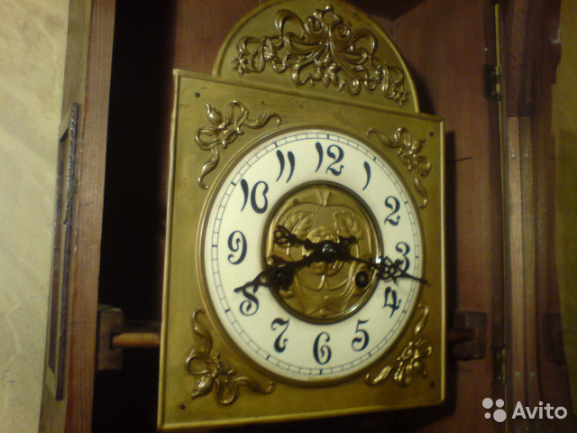

Сообщение от Starpom123 Посмотреть сообщение
Здравствуйте! Помогите определить часы. Механизм GAU (две стрелки), по легенде привезены из Китая в начале прошлого века. Но корпус и циферблат необычный для немецких часов (могу ошибаться, не специалист)...
Добрый день!
Написание цифр для начала 20 века обычное:
ID:	2401000 Нажмите на изображение для увеличения
ID:	2401001 Нажмите на изображение для увеличения
ID:	2401002 Нажмите на изображение для увеличения

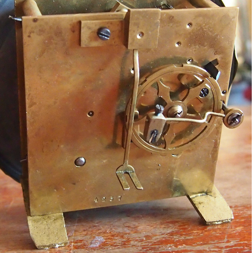

Татьяна,здравствуйте.В моих вот такой стоит.
Подобных часов в каталогах не встречал.
Похоже на смесь нескольких стилей.
Думаю что такой вариант можно восстанавливать так, как считаете нужным.
Хуже не будет.

  #2830
Старый 29.11.2018, 14:50
Draganov Draganov вне форума
Регистрация: 18.10.2018
Адрес: София, Болгария
Сообщений: 12
Сказал(а) спасибо: 6

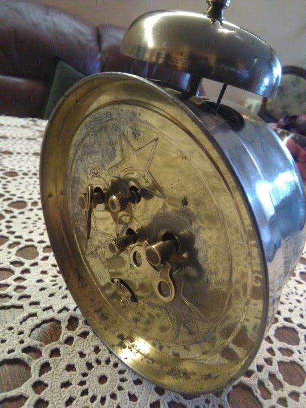

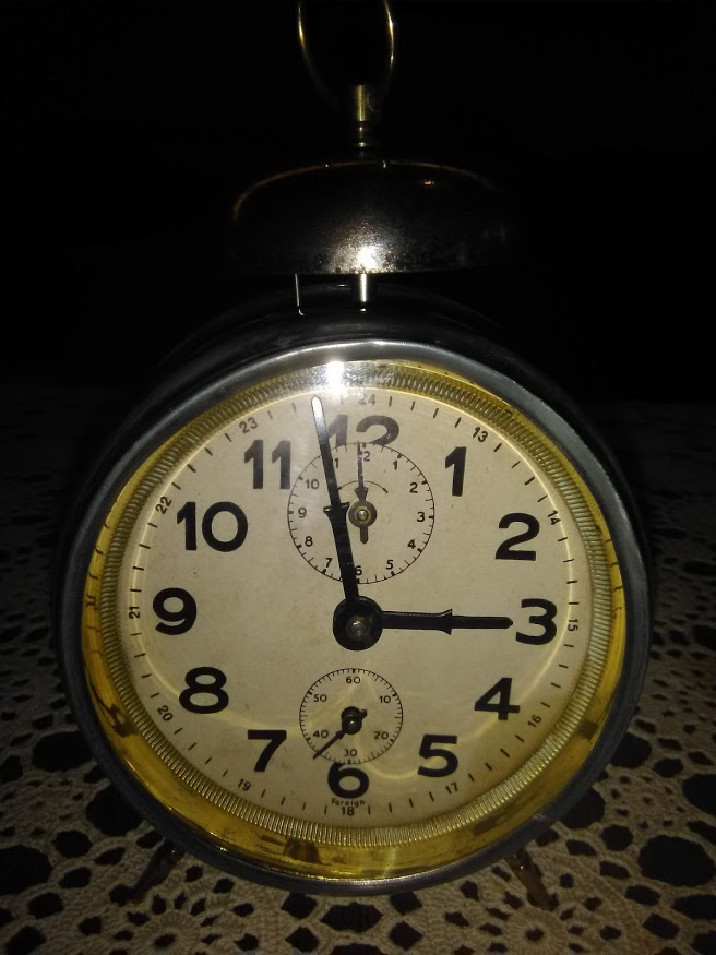

Добрый день!

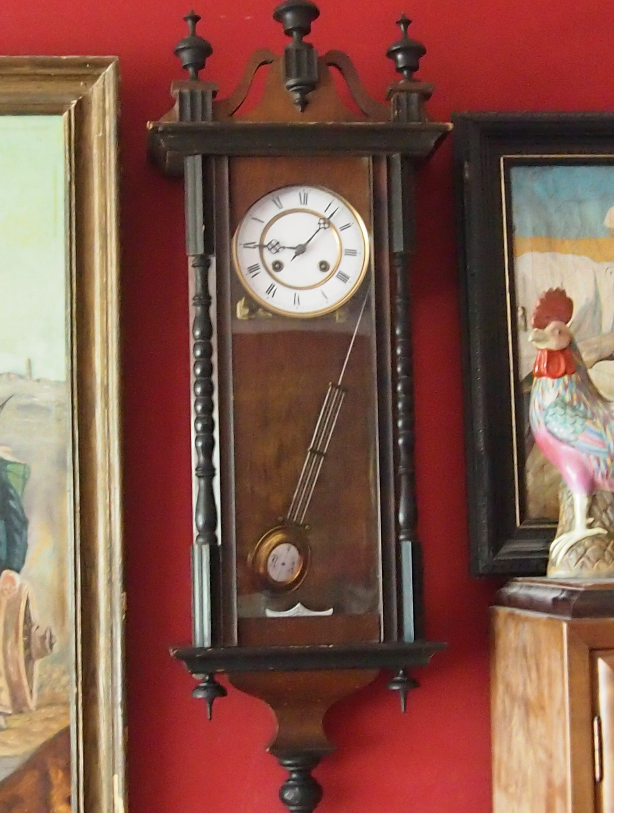

Помогите определить ети часы. В нет встретил одни такие же - пишут
HALLER FOREIN. У них три звезды PETER, но такие у ПЕТЕР нету.
Если сможете, помогите. И примерно какой год.
