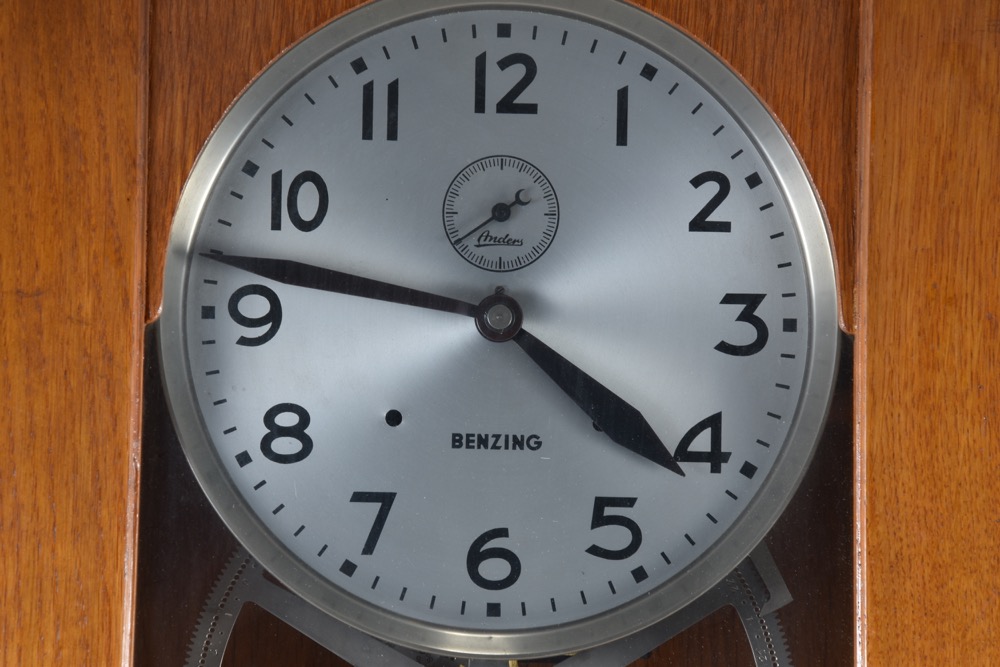

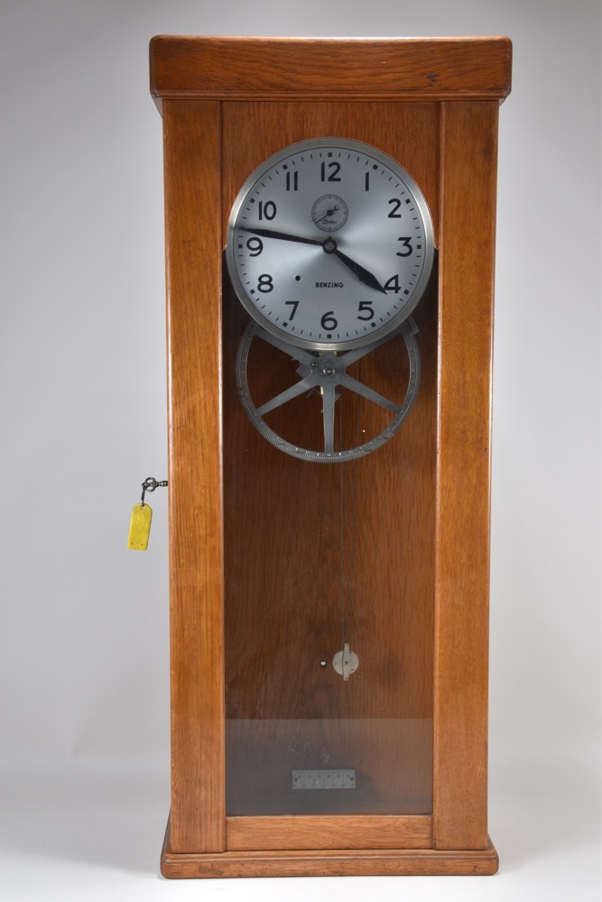

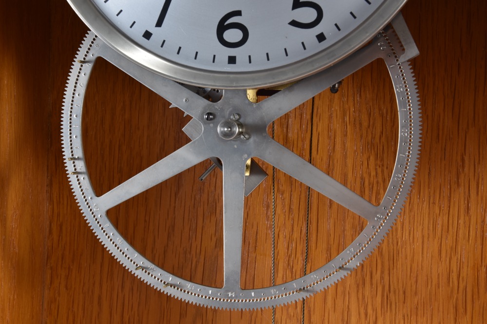

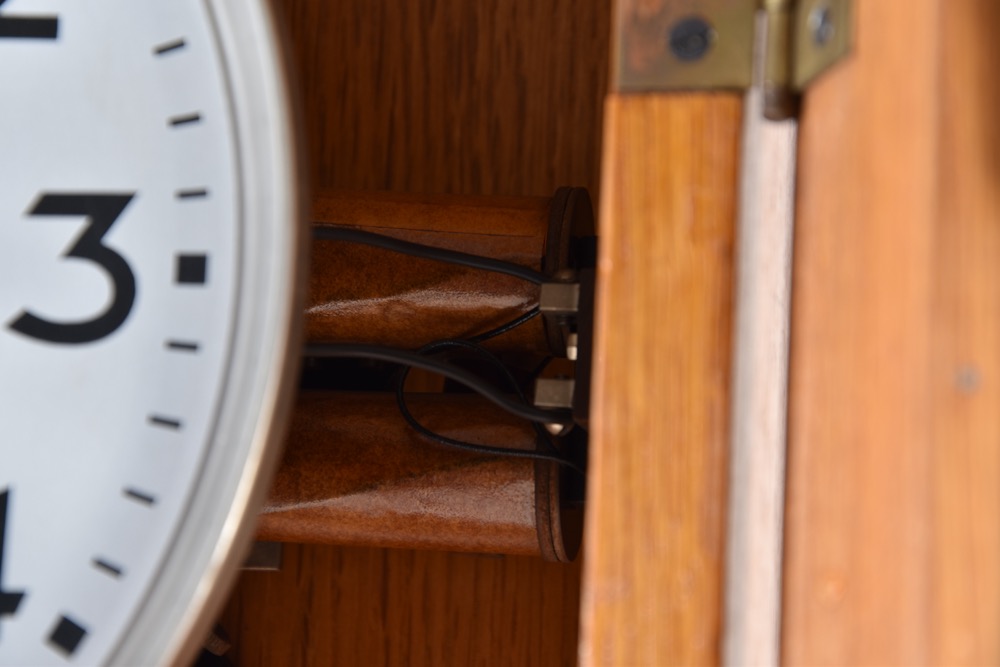

Добрый день. Подскажите что это за часы и их принцип действия?

Всем добрый день !

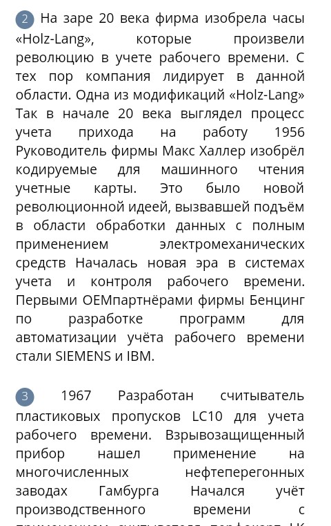

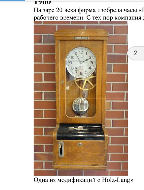

Насколько я понимаю это верхняя часть (без тумбы) электромеханических часов по учёту рабочего времени от Фридрих Эрнст Бенцинг.

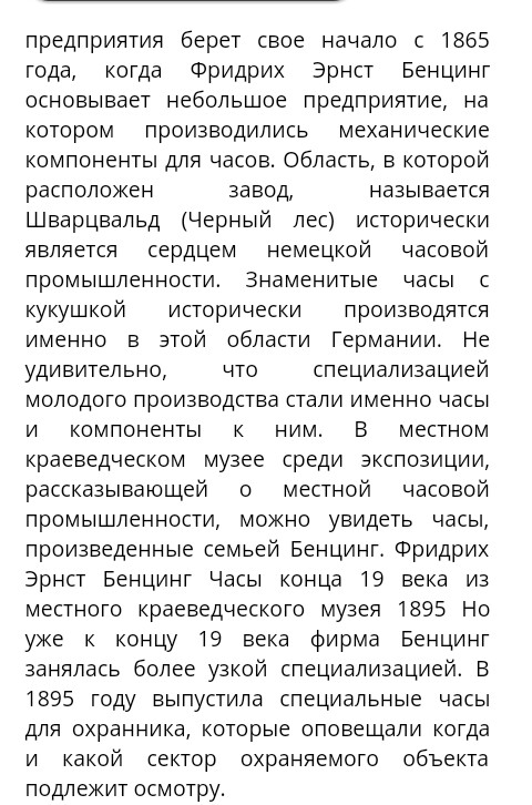

Фирма начинала свою деятельность с изготовления деталей для шварцвальдских часов, но к концу 19 в стала специализироватся на более "прикладных" часах, таких как часы охранника, для соревнований почтовых голубей, ну и в учёте рабочего времени , как данный экземпляр.
С уважением Александр.
Ну и фото основателя фирмы и его ранние часы

Возможно, но это могут быть ещё и часы для включения-выключения чего-то в установленное время. Конструкция колеса со съёмными винтами очень напоминает предназначенное для указанной цели советское реле времени 2РВМ.
malahit-irk.ru/index.php/2011-04-18-10-19-48/219--2.html
А вот часовой механизм у 2РВМ совершенно другой конструкции.

Такие часы вроде как в школах звонки на уроки-перемены давали. На большом колесе программатор со штифтами для замыкания контактов реле.

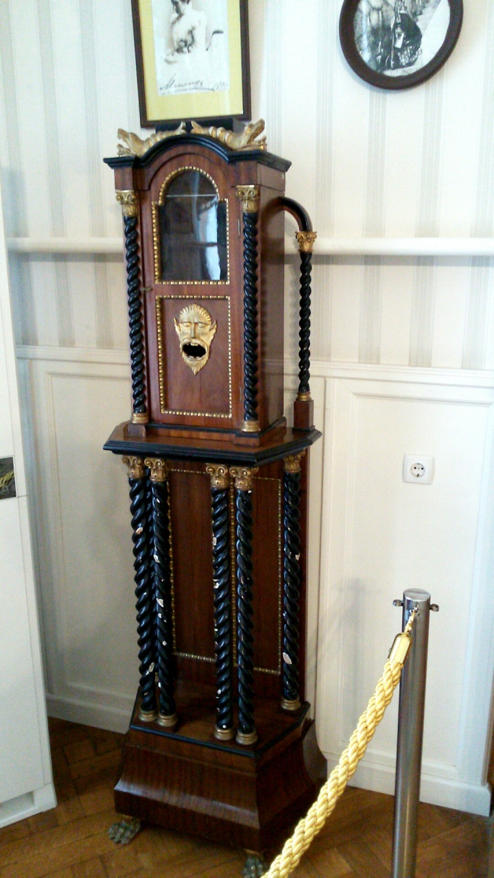

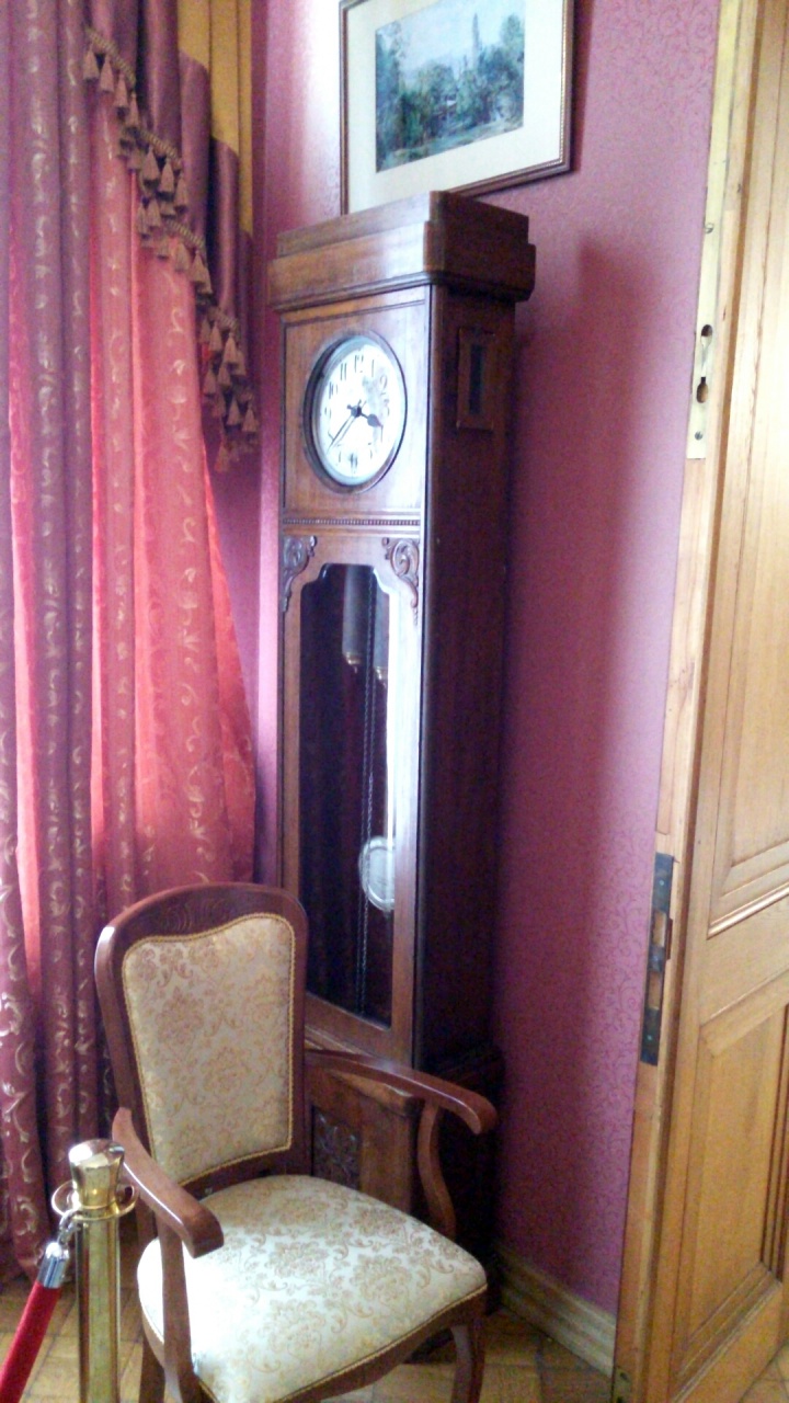

Попытался сфотографировать часы в Ливадийском дворце, но вспышка запрещена. Каминнные и напольные конечно просты для царской дачи, наверное подобраны в советское время, хотя напольные более двух метров. Интересный корпус от консольных, механизма нет, гонг разглядел начала 20-го века.
