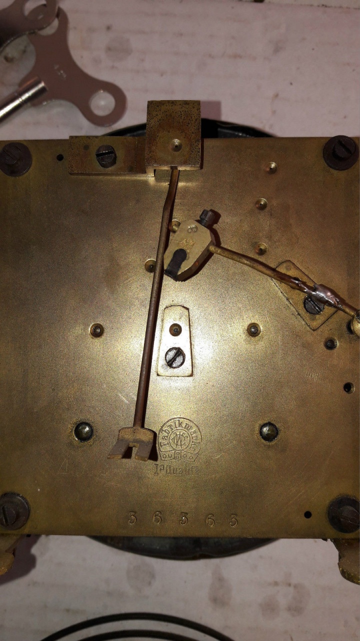

Так может оттолкнуться от времени производства Вернером реечных механизмов ?
Циферблат снять у меня возможности не было
А часики уже забрали.
Сообщение от TatynaS Посмотреть сообщение
Цена завышена в 2,5 - 3,5 раза.
За предложеные 10 тыр. , не отдает.

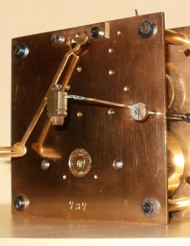

Александр, нашла реечные механизмы Вернера, но выглядят они по-другому:
ID:	2274967 Нажмите на изображение для увеличения

Вполне возможно что это всё-таки собственное производство Bernard Paschen.
Есть предположение (не подтверждённое пока документально), что примерно с 1891 года компания занималась выпуском своих механизмов. (возможно сборкой и доработкой покупных).
Их отличали как раз эксперименты с системой боя.
Опробовали самые разные варианты.

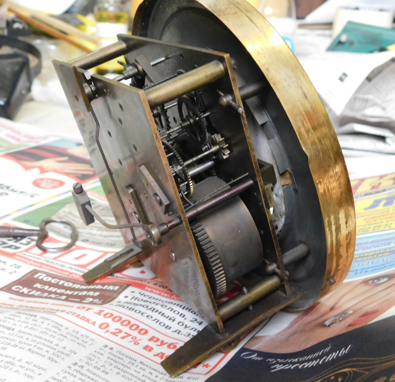

Дмитрич, мне кажется что ни корпус, ни механизм на эти годы не тянут ?
А вот эти колёса на ангренаже , Вам раньше встречались ?
Корпус то явно старый, привести в порядок - конфетка будет !

Саша, я такие колеса не встречал.
