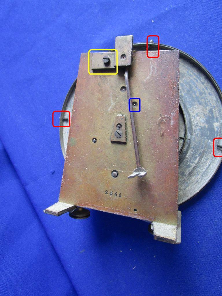

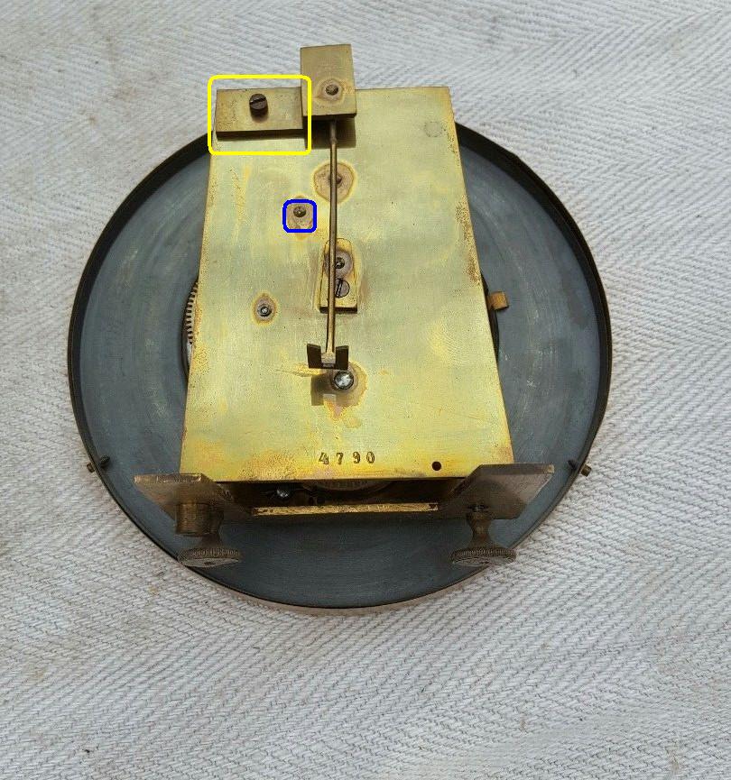

Сообщение от Oled Посмотреть сообщение
Не-не, не Ленц точно. Судя по всему (Татьяна меня поправит), это Карл Вернер. Они делали в 1880-е почти точные (в стилистике) копии Ленцкирховских механизмов.
С уважением,
Олег
Я не знаю кто это, но не C.Werner точно.
У механизмов по-разному расположены посадочные отверстия и мост анкерной вилки имеет разную длину.
ID:	2241460 Нажмите на изображение для увеличения
А ещё у ранних Вернеров механизм с циферблатом крепились на 3 пальца, а у этого механизма на 4.
С уважением, Татьяна
Fugit irrevocabile tempus

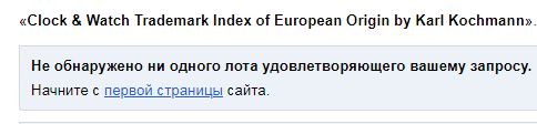

Сообщение от londini Посмотреть сообщение
выложил
Вы выложили?

Сообщение от TatynaS Посмотреть сообщение
Вложение 2241460 Вложение 2241461
Татьяна, а вот у этого вернера циферблат крепится на 4 стойки и мост анкерной вилки имеет тоже другую длину. Отверстия цапф расположены по-другому, да, но это могло быть одним из модификационных отличий, коих у Вернера в течении времени было множество. Для меня очень важным фактором кажется наличие производственных отверстий на платине, у Вернера на ранних механизмах они присутствуют всегда и тут есть: одно в нижнем правом углу, второе - сверху, вероятно, спряталось за накладным мостом анкера.
С уважением,
Олег
ID:	2242181   Нажмите на изображение для увеличения

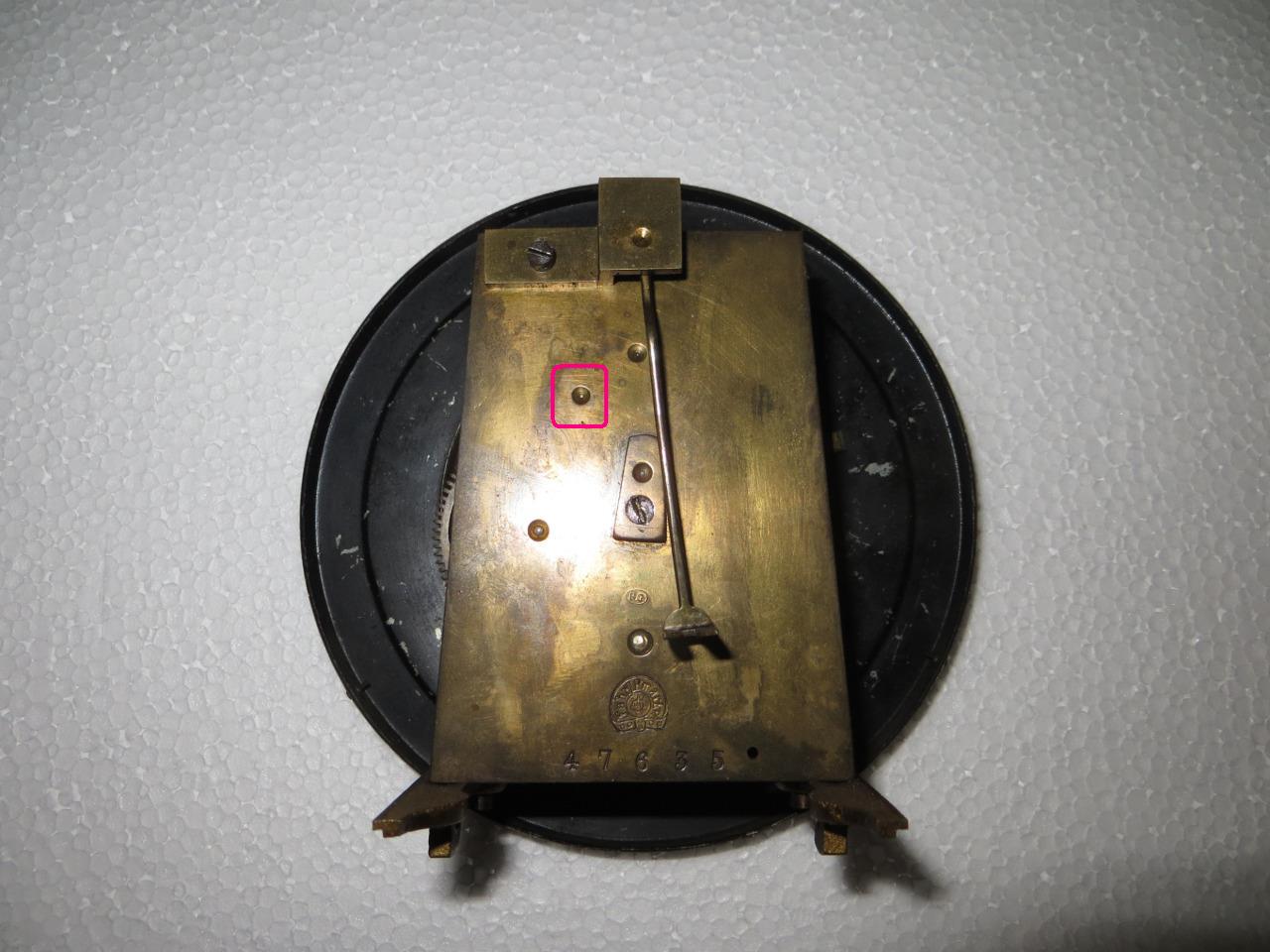

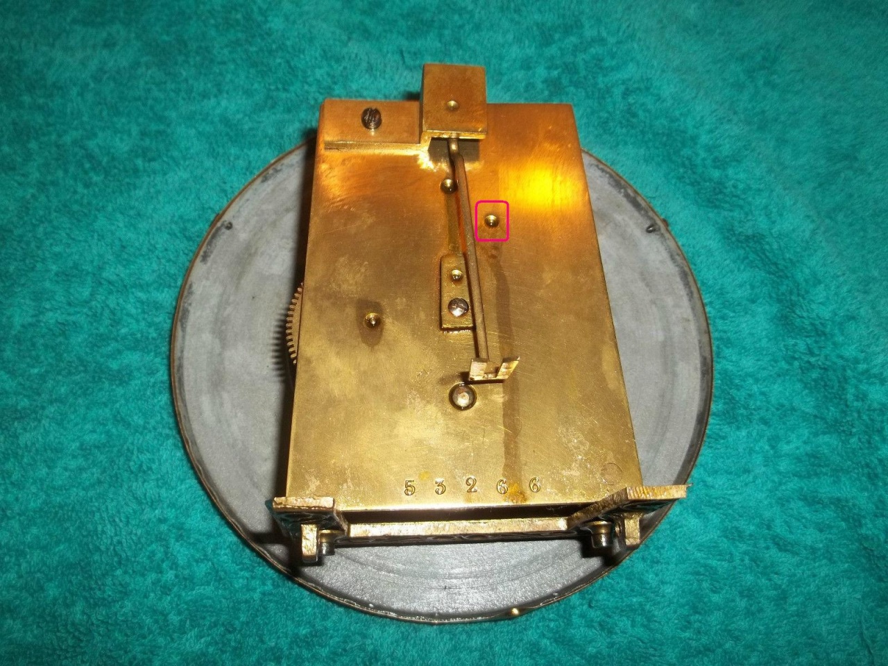

С уважением,
Олег
Олег, добрый день!
Производственные (технологические) отверстия это мой пунктик. Я их всегда вижу, и это один из моих любимых маркеров для опознания производителя.
Но в конкретном случае он не перевешивает другие.
Ещё раз подчёркиваю, что если мы сравниваем этот механизм с ранними Вернерами, то совпадением являются только ТО (технологические отверстия), завальцованная платина и сменная накладка.
Сейчас заметила, что на подложке циферблата разное количество крепежа: у Вернера 3, а у обсуждаемого механизма 4.
ID:	2242338 Нажмите на изображение для увеличения
На самом деле у Вернера нумерованных "молчунов" произведено не очень много, самый большой с/н в моей базе данных 64_395.Тот механизм, который Вы показываете достаточно поздний.
В этот период (до Konkurrenz) у Вернера комплектация "молчунов" менялась один раз где-то в промежутке от 47_635 до 53_266. Кстати, в этот же период пропали ТО.
ID:	2242340 Нажмите на изображение для увеличения
Добавлю фото двух поздних безномерных "молчунов":
ID:	2242342 Нажмите на изображение для увеличения
P.S. В моей базе данных Вернеров-молчунов 22 экземпляра, хотелось бы, конечно, побольше, но редко попадаются...

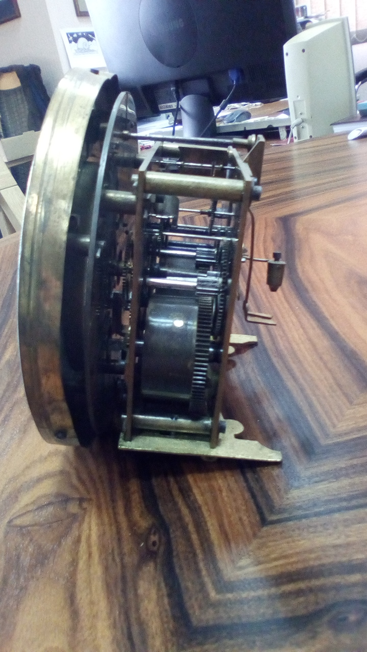

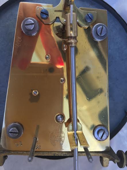

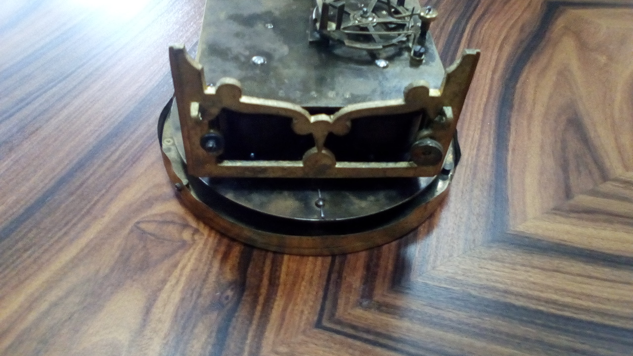

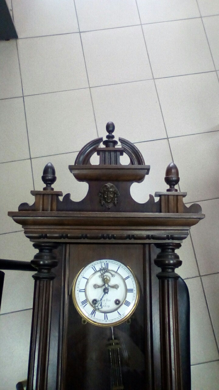

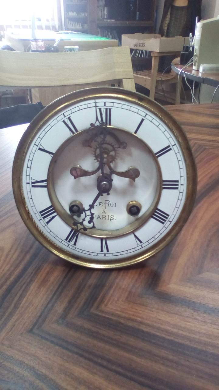

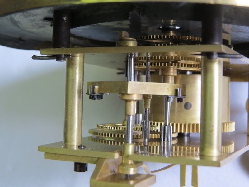

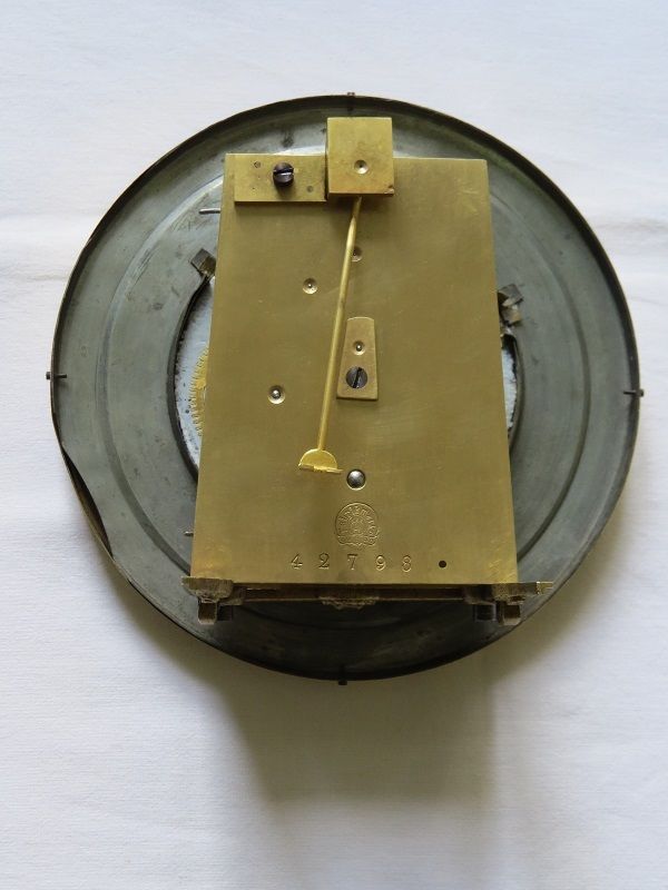

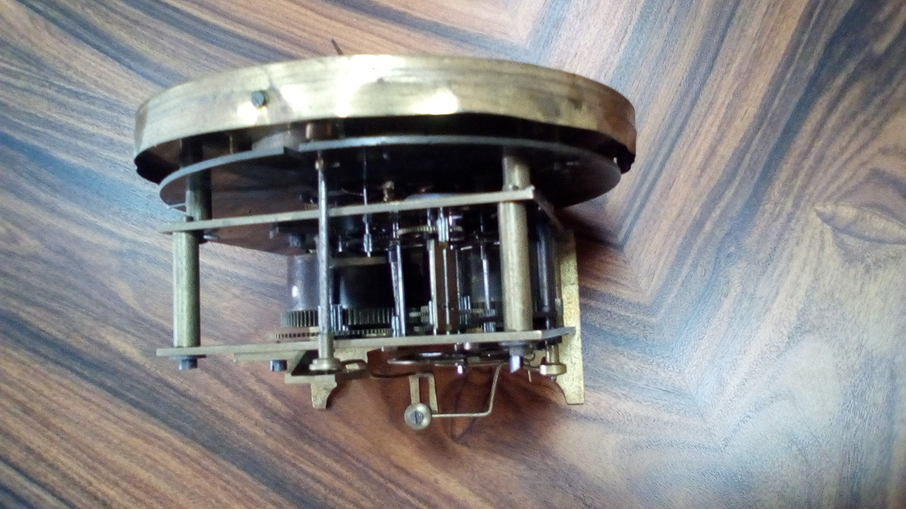

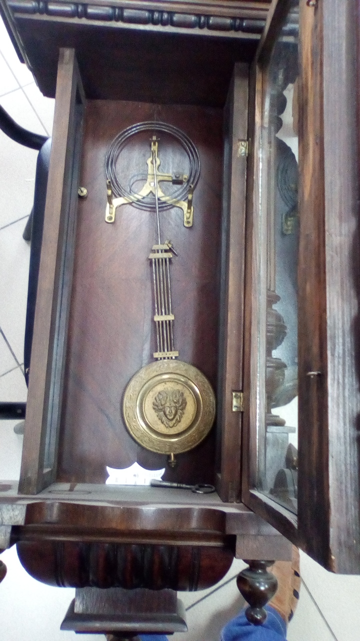

Коллеги добрый день !
Помогите пожалуйста идентефицировать производителя, склоняюсь к Мауте, но не уверен.
И по времени наверное где-то 1890е ?
С уважением Александр.
Ещё фото

Сообщение от aleks1960 Посмотреть сообщение
Александр, добрый день!
Очень похожи на Mauthe, по годам 1895 + 5/10 лет.
