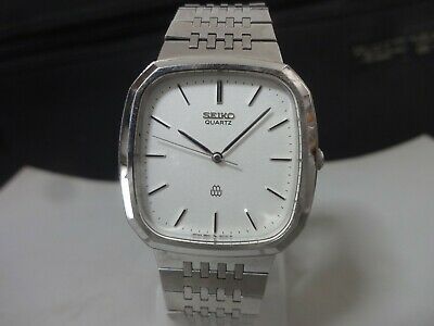

По поводу калибра бывают и забавные вещи - у меня есть Сейко, который называют "волк в овечьей шкуре" - обычные вроде простенькие, а вот значок крохотный говорит о том, что там термокомпенсированный кварц
и ценник на них в свое время был вполне доступный.
