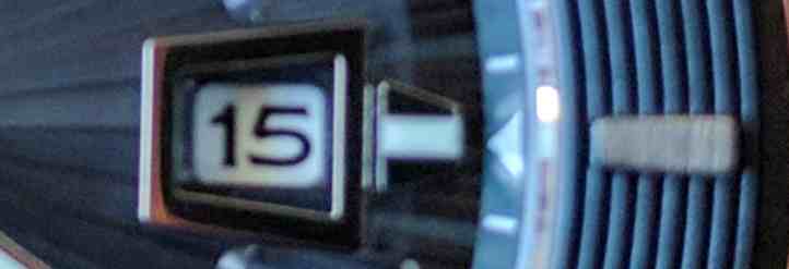

Фото двух позиций даты:

нормально у Вас все с датой

Я согласен, что обе позиции даты ОК. Но сам факт того, что их две немного напрягает. Разница между ними меньше миллиметра.
