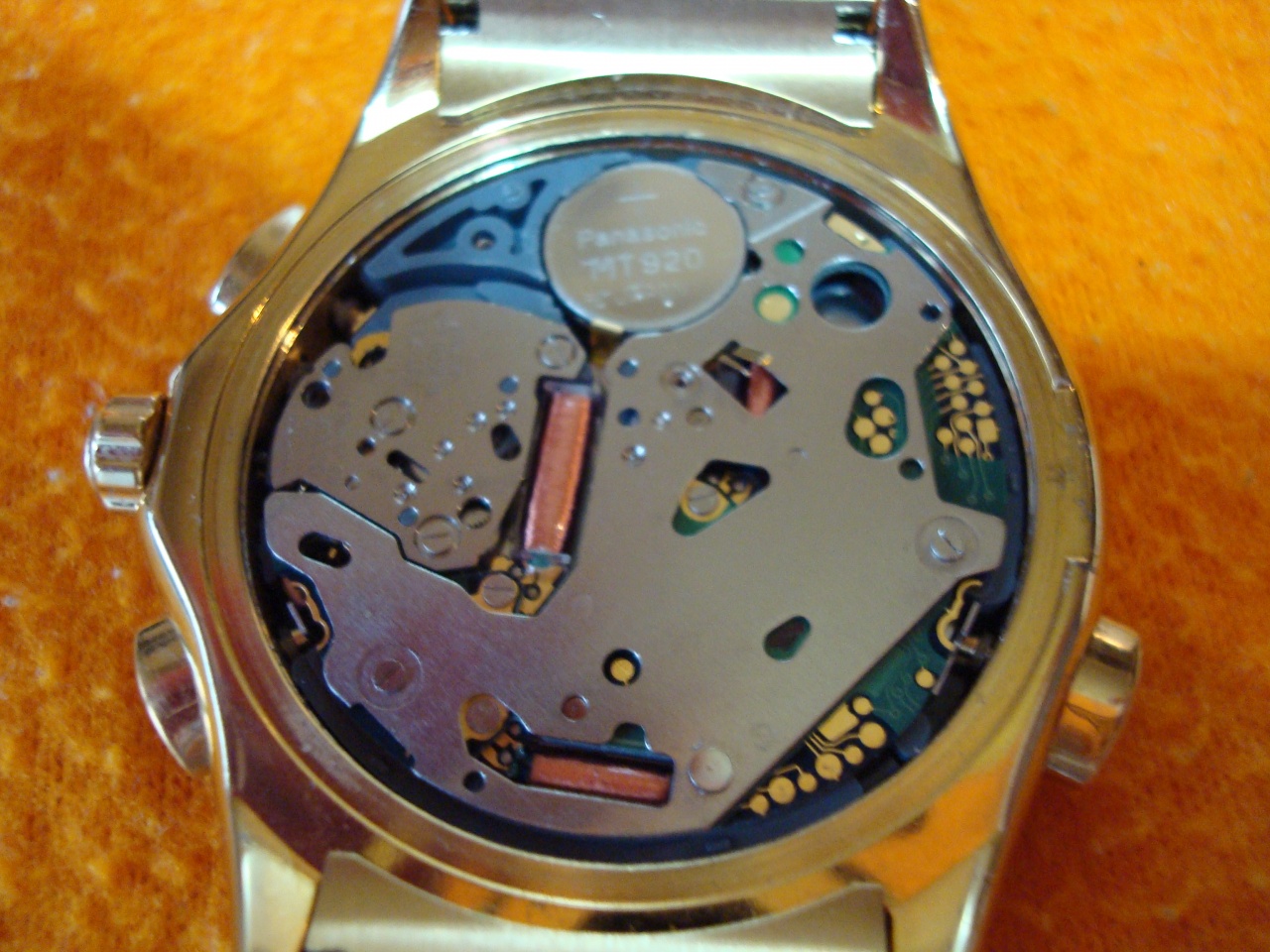

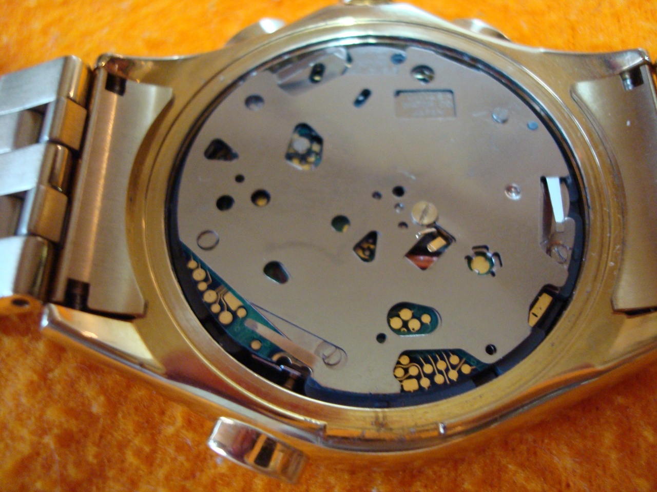

В 9000 калибре без снятия пластины даже к аккумулятору не добраться.Нажмите на изображение для увеличения

собрал вставил батарейку а они не пошли что не так может для запуска что нажать надо?

Крышка должна быть закрыта,так как это контакт минуса аккумулятора.
