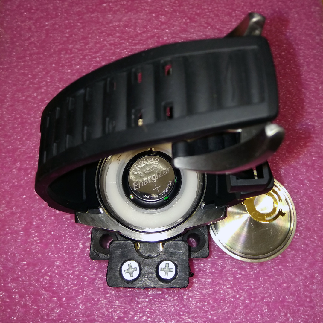

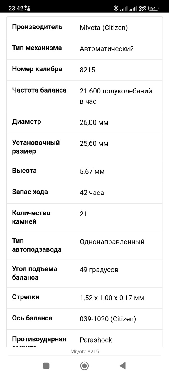

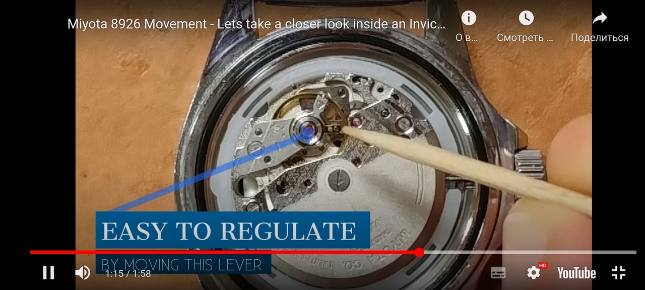

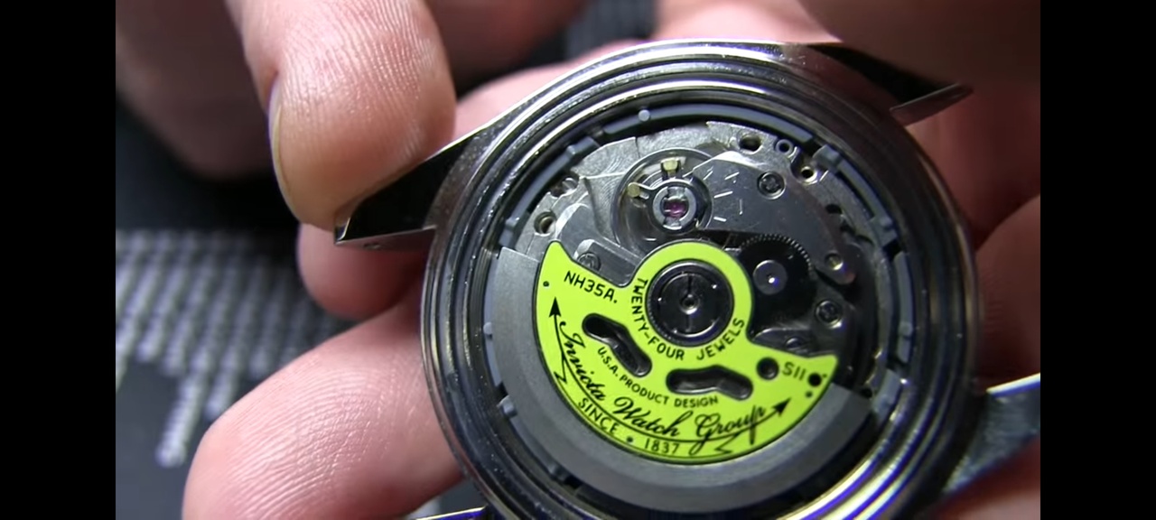

Подскажите, может в курсе кто. Invicta 9937ob с sw200 и 8926OB с nh35. Визуально корпуса идентичны, но механизмы по размерам разные. Они под каждый мех делают свой корпус или решают проставками? Интересует взаимозаменяемость, нужен новый корпус на 9937...
Ну тогда уж не делают, а покупают. А какой механизм больше - sw200 или nh35?
Варианта два - или проставки или внутренний диаметр корпуса отличается, чтобы меньший механизм встал без проставок.
Но мой внутренний еврей считает, что проставки.
Например, вот крупные Invicta 14661 и проставка.

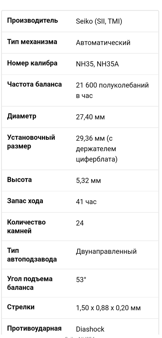

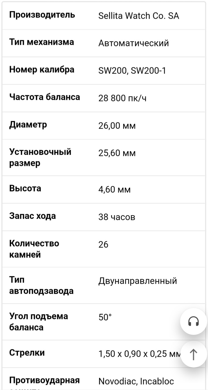

Вообще больше nh35, и по толщине, и по диаметру. Поискал фото-видео разборок, нашел nh35 и мийоту 8215(которая по диаметру схожа с sw200, но толще). Да, и там, и там видны кольца... Sw200 будет возможность в реале посмотреть. Так что действительно есть надежда, что все решается проставками. Если только других отличий корпуса инвикты 8926 от 9937 нет...

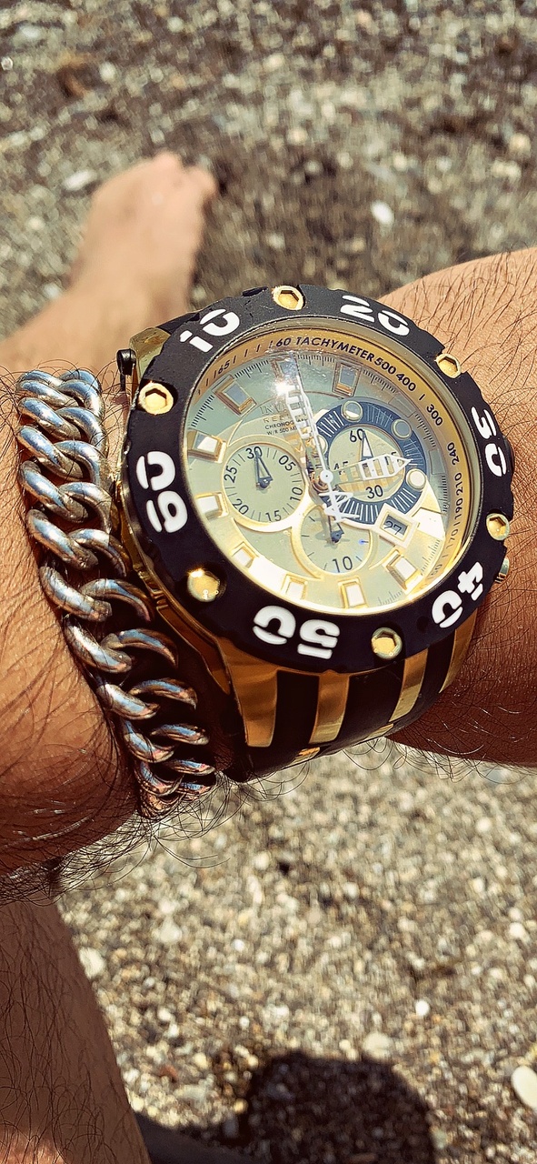

В своей стихии на чёрном море.

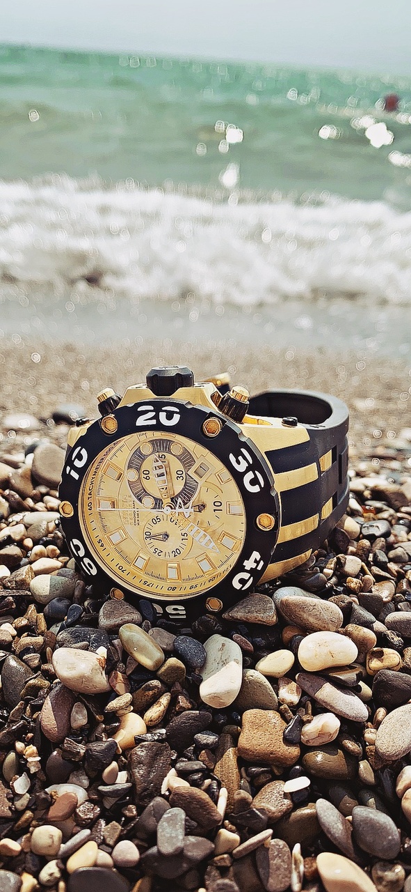

Летний день на чёрном море …

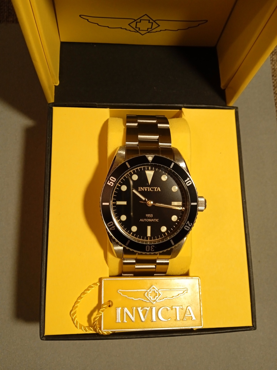

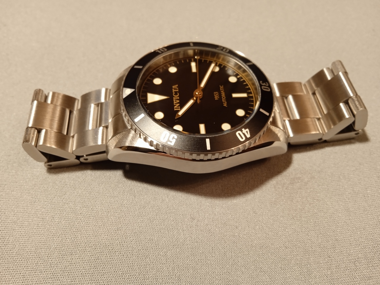

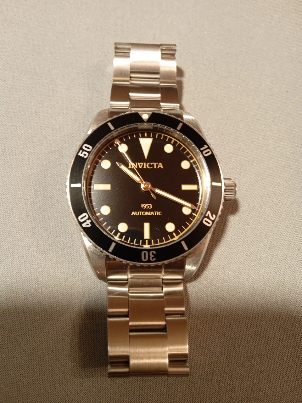

Дамы и Господа, здравствуйте! Хотя и не являюсь поклонником Invicta, некоторые модели нравятся. Недавно увидел Invicta Vintage Pro Diver Automatic 31290, решил приобрести для коллекции. Хомаж на Rolex submariner 1953 года. Правда данная модель уже не выпускается, вместо нее идет 34333 с разноцветным безелем. На европейских интернет площадках не нашел, пришлось заказывать из-за океана. Там еще можно эту модель найти. Вчера получил. Приятные часы. Ничего лишнего, типа надписи на корпусе часов, что в свое время меня остановило от покупки 8926ОВ. Вообщем-то приобретением доволен.

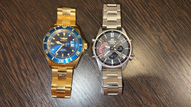

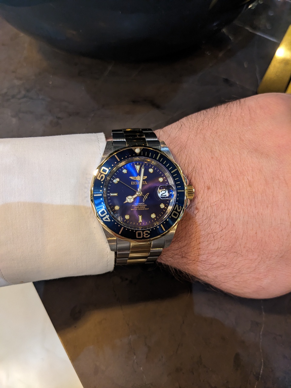

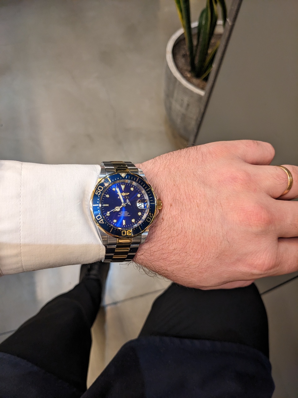

Я вот первый раз заказал часы на Amazon , за 60 баксов брал.Для этих денег нормально.Нажмите на изображение для увеличения
