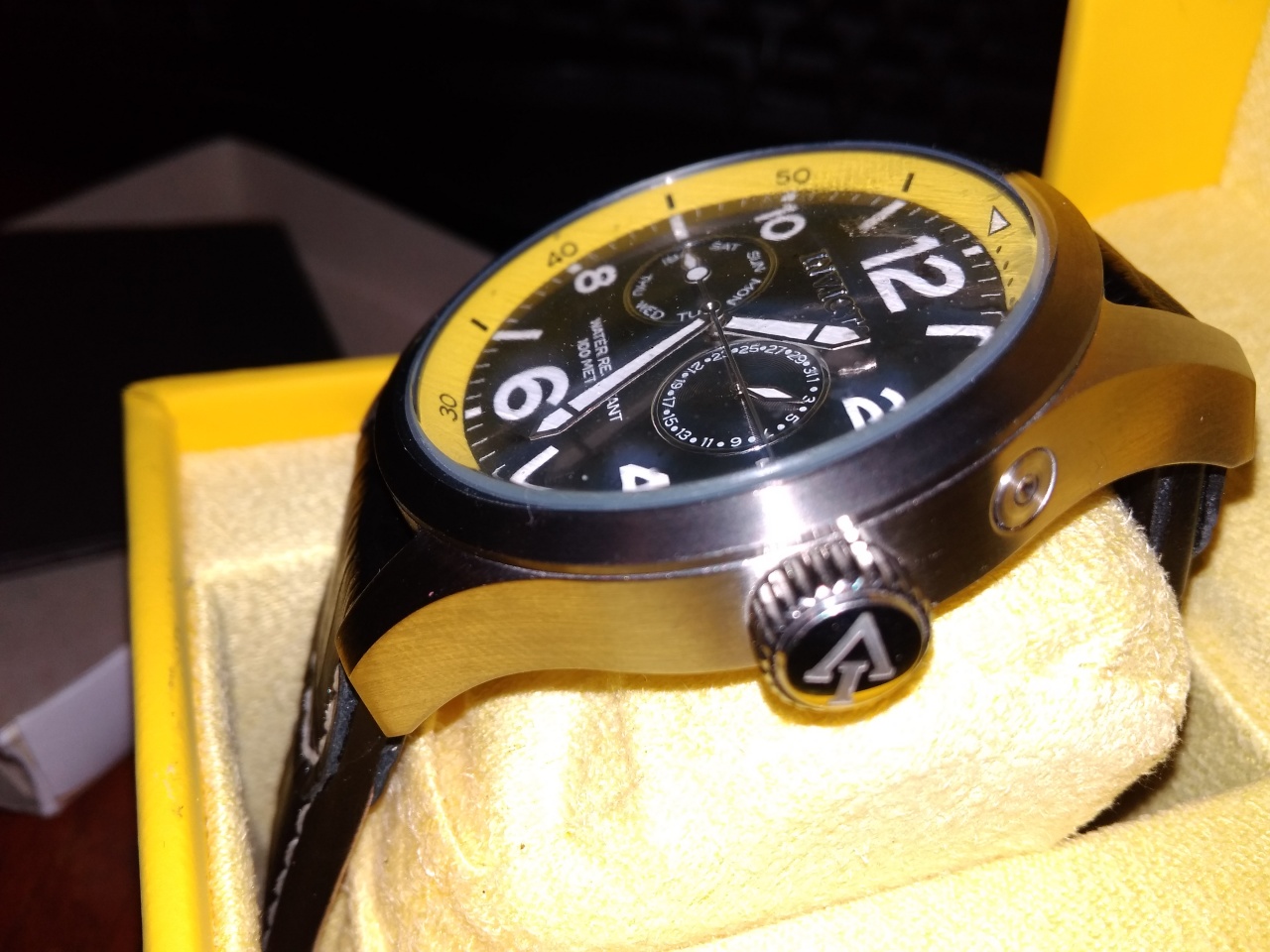

Сообщение от Bandido Посмотреть сообщение
Сделайте, пожалуйста, больше фото в разных ракурсах на запястье.
Веном интересует более чем просто любопытство, но сомневаюсь в посадке на руке...
Вообще крепко засели в мыслях Веном, Болт, Ралли и Субаква...
Болт , к примеру

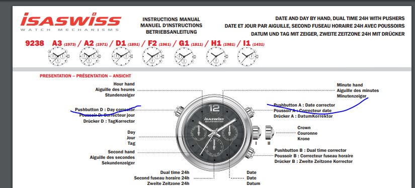

Друзья, помогите советом. Есть вот такие часики, модель 14141. Нажмите на изображение для увеличения
Проблема в том, что не могу настроить дату. Регулятор имеет только 2 положения: первый - стандарное пложение, второе - для перевода времени и дня недели вместе с ним. В остальных Инвиктах, что у меня были всегда было 3 положения. Также есть пимпочка сбоку, назначения которой я понять не смог. Ее можно нажать чем-то тонким, типа шариковой ручки. Танцы с бубном вокруг всего этого так и не увенчались успехом. Мануала именно по этим часам я найти не смог. Буду благодарен за советы по настройке.

Как правило пимпочка и есть настройка даты, если это не гелиевый клапан конечно же для wr кому за 300)
Осталось выяснить в каком положении при этом должна быть зг и в какое время на циферблате нельзя ее переводить (обычно в вечерне-ночные часы, когда задействется механизм перевода даты в реальном времени. Для перевода даты все перекручивают стрелки примерно на 6 часов и переводят дату.
Сообщение от Vovi444 Посмотреть сообщение
14141
По этому рефу нашелся экземпляр
https://www.invictawatch.com/watches...2311890-quartz
Caliber: 9238D1
вот инструкция к меху
http://www.isaswiss.com/ftp/mouvemen...SER-MANUAL.pdf
вот
Это ^ мое мнение.
Это > моя "телега".
Этот пользователь сказал Спасибо! Bandido за это сообщение:
Vovi444 (04.05.2019)
