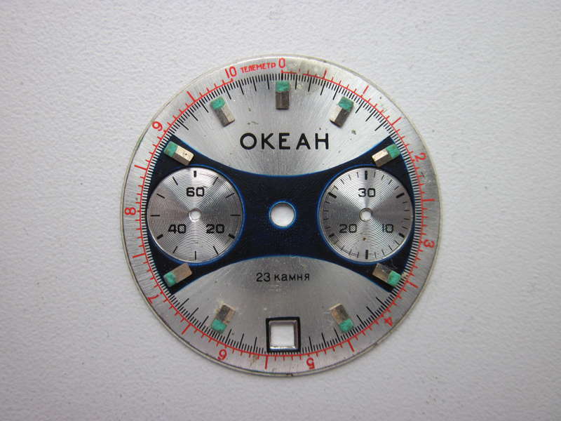

Ждать дальше долго не пришлось,опять цифер нарисовался,но опять со спилеными ножками... Может побороться за него и попробовать довести до ума,припаять ножки и т.д.?
Цифер родной. Ножки можно или припаять с флюсом по алюминию кратковременными прикосновениями (предварительно подготовив место), или просто приклеить поксиполом. Второй вариант не требует особого мастерства.

можно ничего не греть, а цифер поставить на механизм, закрепив маленькими кусочками тонкого двустороннего скотча, так оно хоть сохраннее для краски.
Или я му...к, или чего-то не понимаю в жизни...Зачем спиливать ножки циферу?????????????
Просто некоторые люди не знают что такое Океан,ну написано океан и все тебе,но ножки от его цифера ну никак не хотят подходят к его Полету или Востоку,так думает подрихтую немного...
