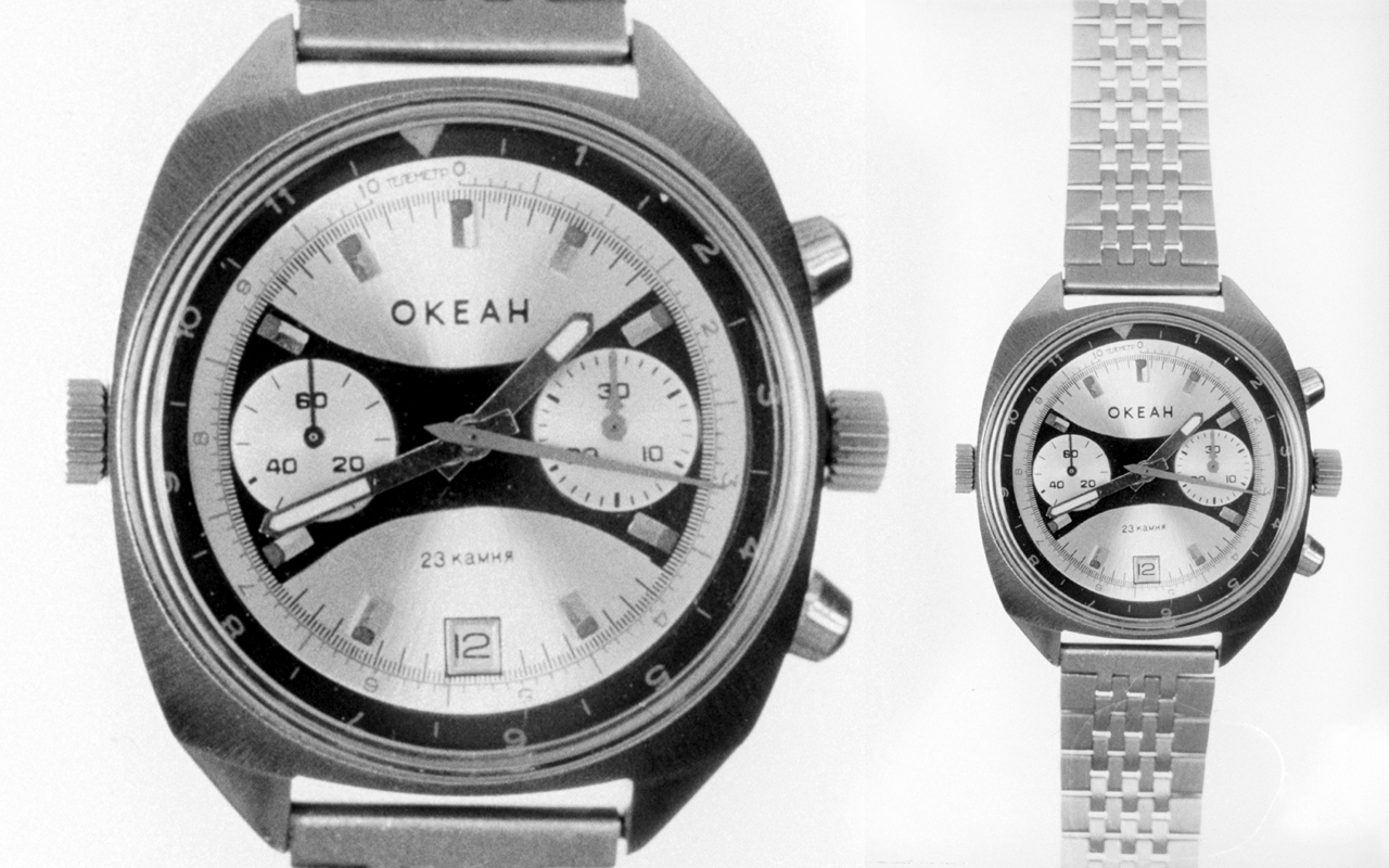

Quote:
Originally Posted by Stalingrad View Post
Снимок "Океана" времён СССР, найденный в фотоархиве РИА Новости. Любопытно описание снимка: "Электронно-механические часы "Океан" производства Первого Московского часового завода имени С. М. Кирова". От оно што...
Обратите внимание на циферблат. Похоже два было варианта циферов.
Вижу такой второй раз.

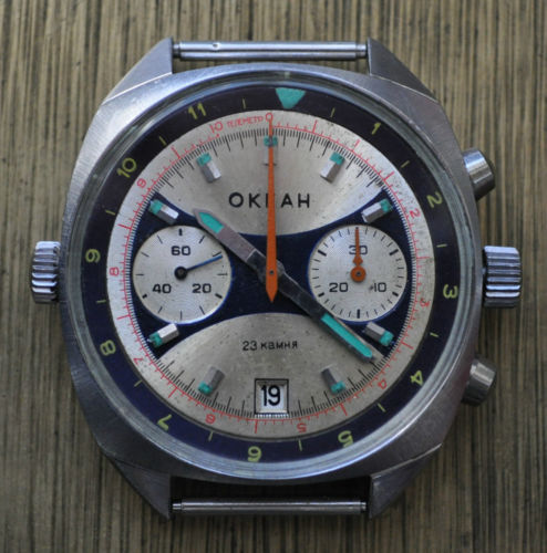

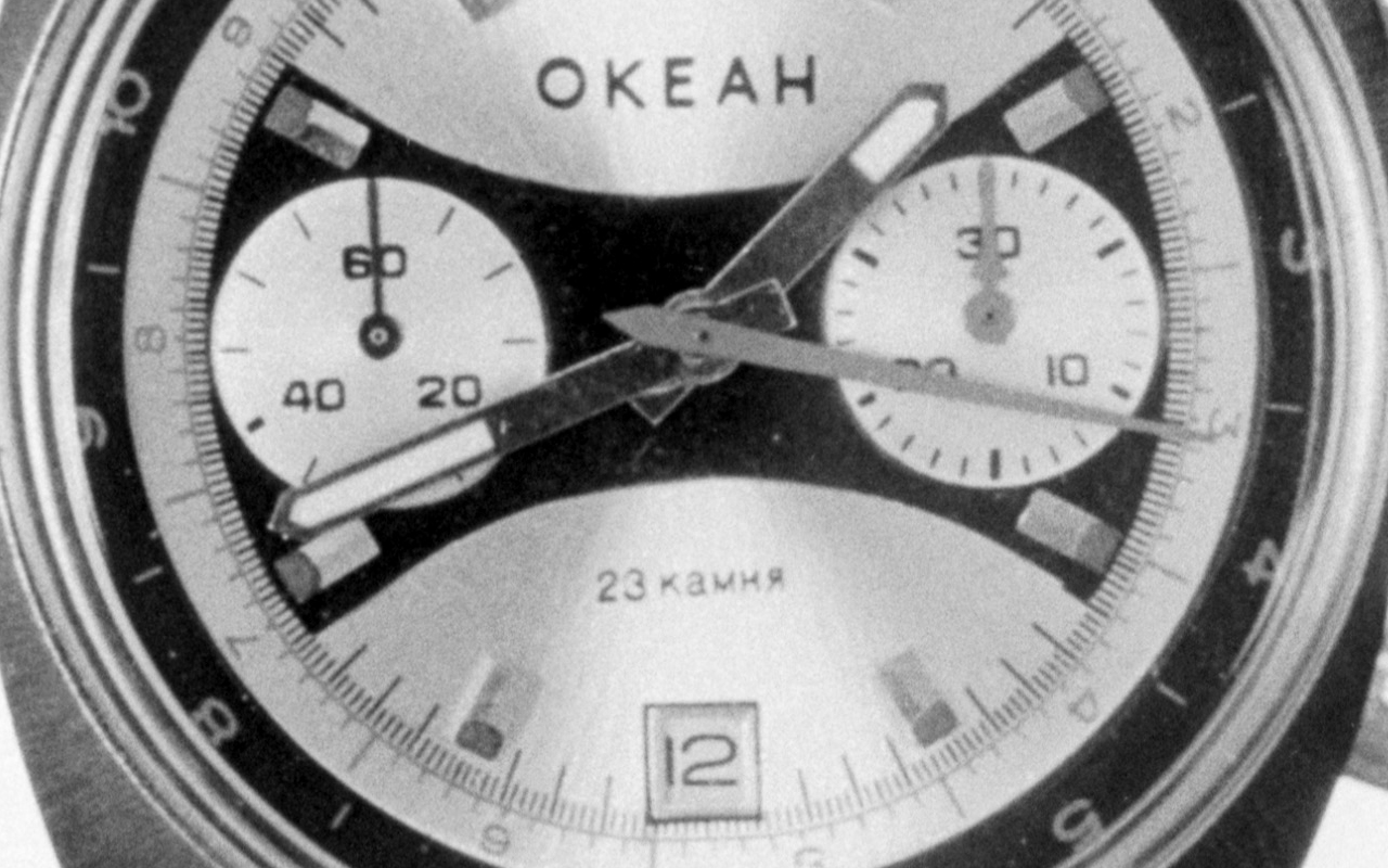

Quote:
Originally Posted by tayemnyj View Post
Прошу пояснить в чем цифер отличается! Пожалуйста!
Слева самый распространенный вариант. Посмотрите шрифты на шкале. Букву Н в названии, расположение 23 камня.
