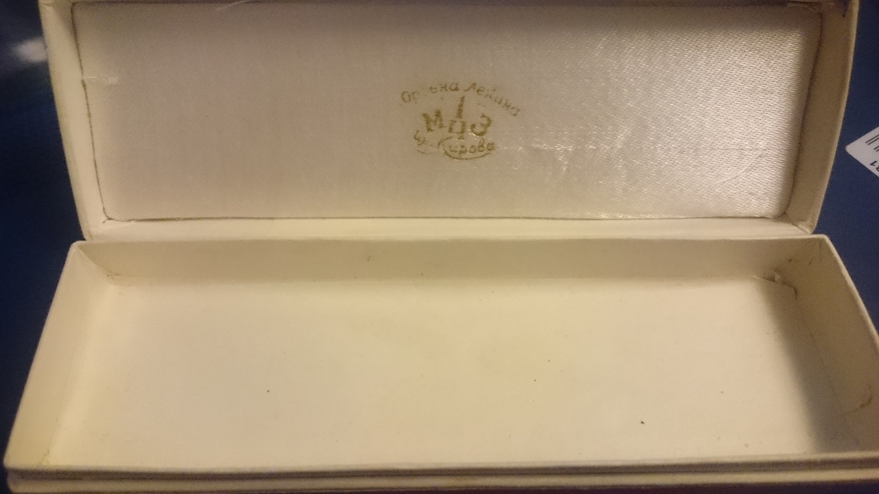

Всем доброго вечера и спасибо за ответы! Часы достались с коробкой (насколько она оригинальна не могу судить) и парой юбилейных значков. Кнопки из нержавейки. Часы с середины 80-х лежали без движения и как результат высохла смазка, заменили только сейчас, иных проблем, со слов мастера, не имелось. Стрелку действительно надо заменить, но нет особого желания возиться, так как буду их продавать или менять.

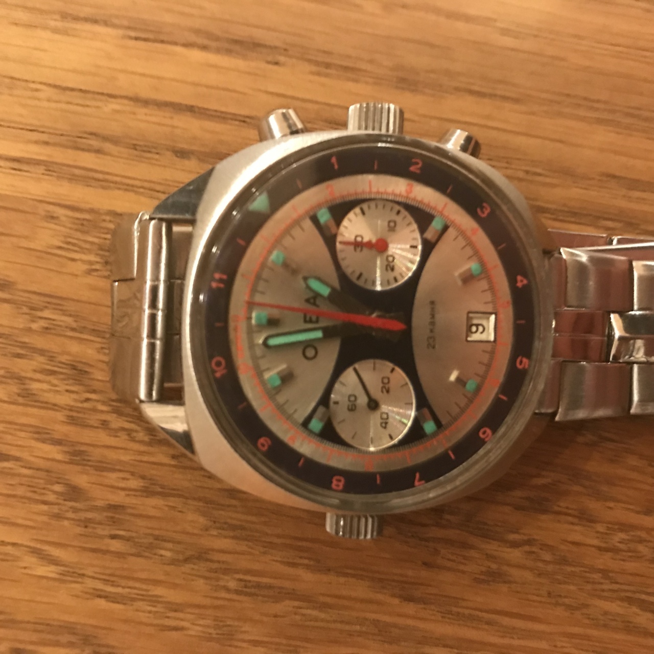

День добрый!
Недавно стал обладателем данной модели
Мучает вопрос,почему стрелка хронографа не возвращается на ноль и как это исправить?
Зарание благодарствую!

Сообщение от AndrejB Посмотреть сообщение
День добрый!
Чистить , перебирать и чистить, молиться , поститься, слушать Радио Радонеж.
Это бич N 1 из-за которого, бывает, после нескольких ремонтов цена de facto удваивается.

Сообщение от fortress Посмотреть сообщение
А самойе интересное что после 10 манипуляций с хронографом секундная стрелка ушла ещё на 4 секунды вперёд!
Сам разбирать и чистить не берусь. Ибо слишком дорогое будет учебное пособие.
Вопрос: возможно ли их довурить мастеру который раньше данную модель в руках не держал?
Может и для мастера подобрать пособие подешевле?
