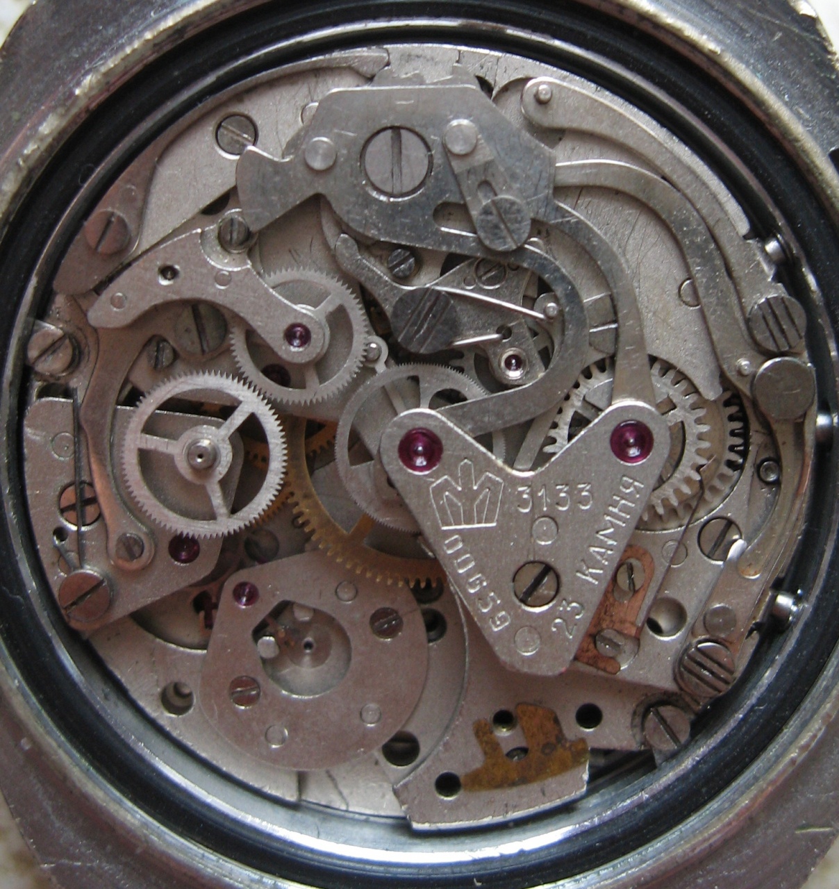

Имею вот такой механизм ,который был обнаружен в обычном
гражданском ПОЛЁТе.
Снял баланс ,платина имеет такой же профиль, как показывал ув. vova64
в посте №1046.
Явно это версия более ранняя,т.к. любое производство и в СССР и за рубежом
идёт по пути удешевления,соотв. упрощения технологии.
А в этом варианте сложность фрейзерной работы, явно, выше.
Мог этот мех. изначально стоять в ОКЕАНе?

Мог, вот только мост с короной по моему не от сюда.

А чем вам корона не угодила?
Корона, однако, с 1972г ,вот с пятиугольником и тем паче ромбом,
он точно быть не мог.

Как мне кажется на ранних механизмах на мостах короны не было. Я не имею ввиду корону на платине.

Я и сам хочу докопаться до истины,
но , ,,кажется", это не аргумент.
На моём экз №00659 и на платине,кстати, короны нет.
Всё остальное, что в основном(полностью ещё не изучил) показано в теме,
имеет номер несколько тысяч в формате- ХХХХ.
Что интересно, в том месте, где у моего зкз. выбита корона, на типовых мостах
какая-то подозрительная проплешина, такое впечатление, что её убрали позднее,
со штампа которым набивались надписи и номер на мосту.

Поздравляю!Все верно,мех правильный Океан-ранние Штурманские,Полет,платина,навес все почтенна,мост могли поменять,после не удачной фиксации стрелки хронографа(разбили,раздавили камень,попадались не раз) мост не проблема,пойдет любой 4х значный (кроме с буквой Р)У З.Вала. грань с отверстием?(тоже меняется)
