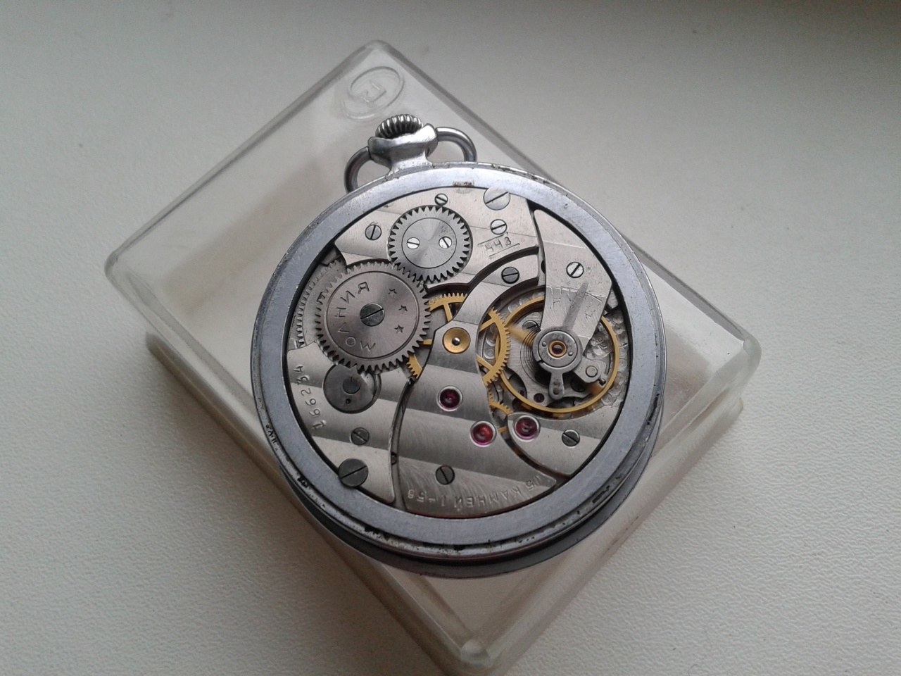

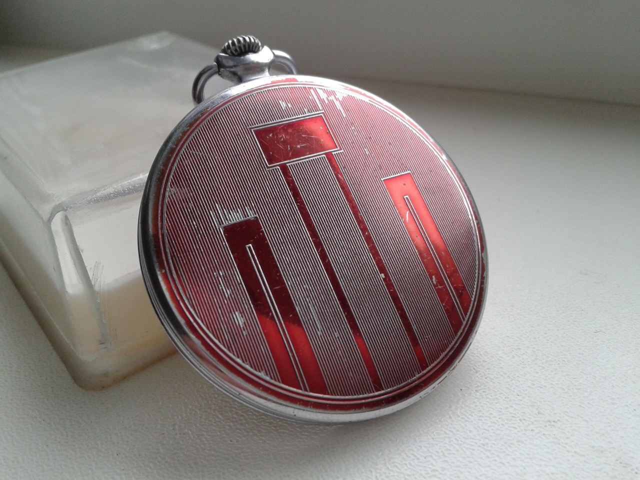

Добыл ччз почти в отличном состоянии но без стекла и лица )).
Кто нибудь пробовал снимать стрелки? Как поддаются в домашних условиях?

Если Вы задаёте этот вопрос, то, пожалуйста, не надо их снимать, стрелки эти. У Вас отменные часы. Обратитесь к мастеру, и часы станут прекрасными. Пока они на ходу, не троньте. Если паче чаяния что-то с балансом стрясётся, восстановить будет крайне тяжело, читай, невозможно. Оси на них - днём с огнём не сыскать. Так что примите совет.
А стрелки... что стрелки, легко они снимаются. Подложите бумагу на циферблат и, если нет лопаток, то отверткой аккуратненько, чтобы не повредить то и другое. Еще лучше положите на часы сверху целлофановую плёнку (ну, от пакетика) и снимайте их через плёнку. Так и циферблат не поцарапаете, и стрелки не улетят. Они, бывает, щёлк - и поминай, как звали. Лазь потом по полу на четвереньках.
Но там же кроме стрелок ещё работы на полдня как минимум, чтобы с толком привести их в порядок и радоваться чудесным часам.

Часы впорядке ,тикают .Но в своё время было разбито стекло и в следствии цифер пришол в негодность.
Надо заменить цифер, поэтому интересуюсь кто снимал с молнии.
Пробовал снимать на доноре 80 годов выпуска,так секундная стрелка поддалась с большим усилием .

Возможно, коррозия прихватила. Потому и туго. Если нет лопаток, то кладём на циферблат две зубочистки и,о пираясь на них отвёртками, как рычагами, снимаем стрелки. А секундную... у меня такой ласточкин хвост из кусочка фотоплёнки. Подвожу под стрелку и снимаю. Обычно этого достаточно, а если нет, слегка помогаю отвёрточкой. Нет там ничего всерхособенного. Все свои "Молнии" перебирал сам. Только на одной просил коллегу поставить сломанную цапфу оси баланса - у него станочек и навыки лепше моих.

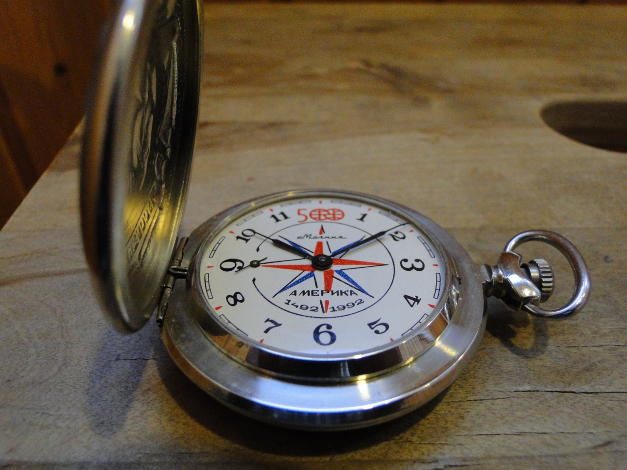

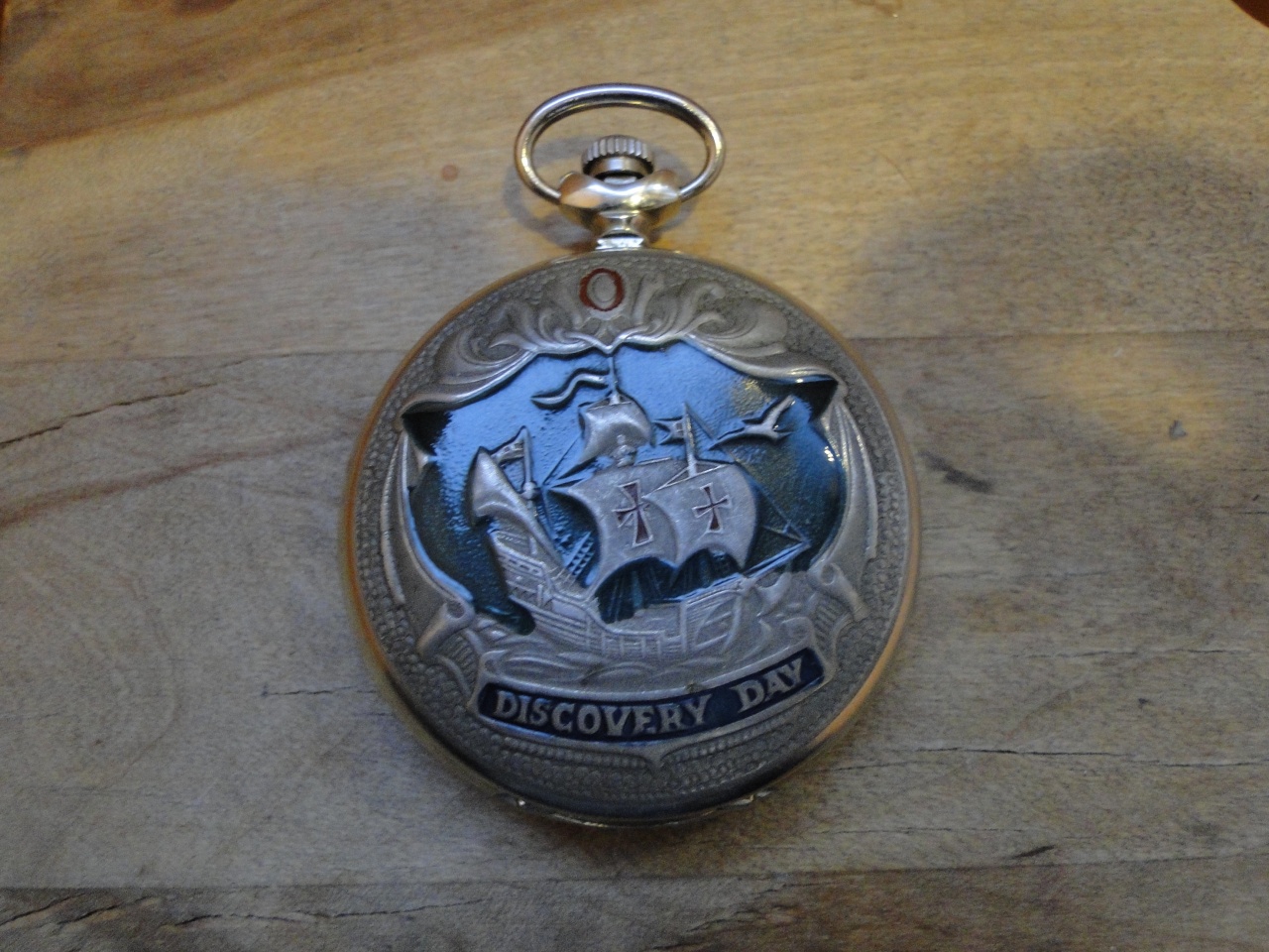

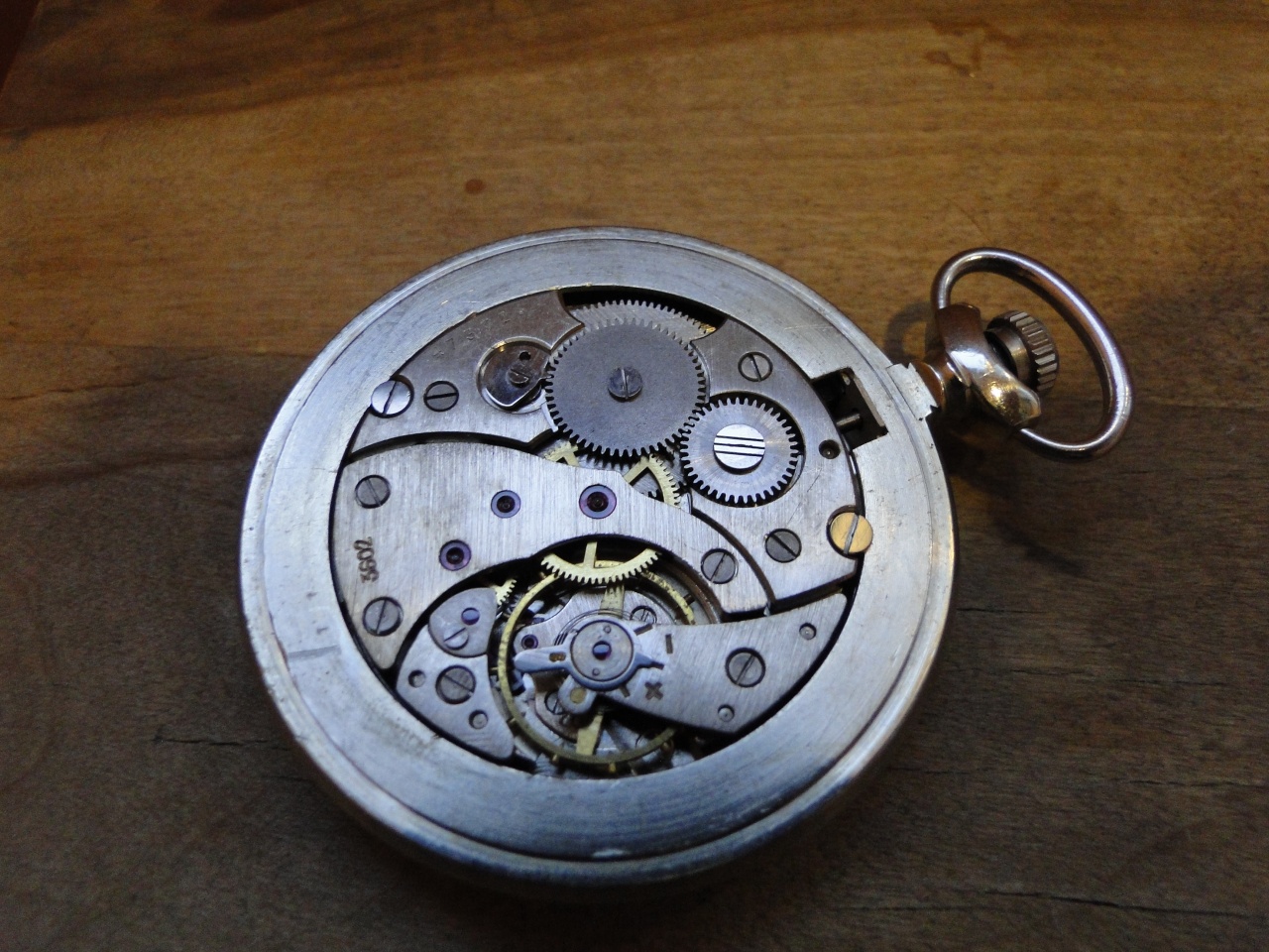

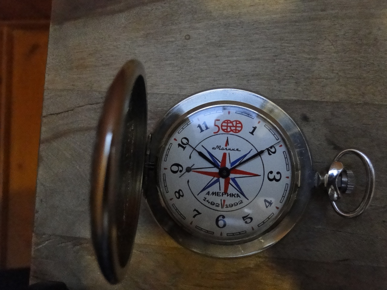

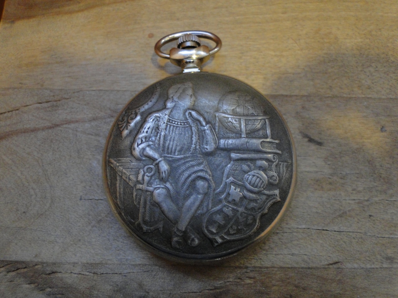

Христофор Колумб

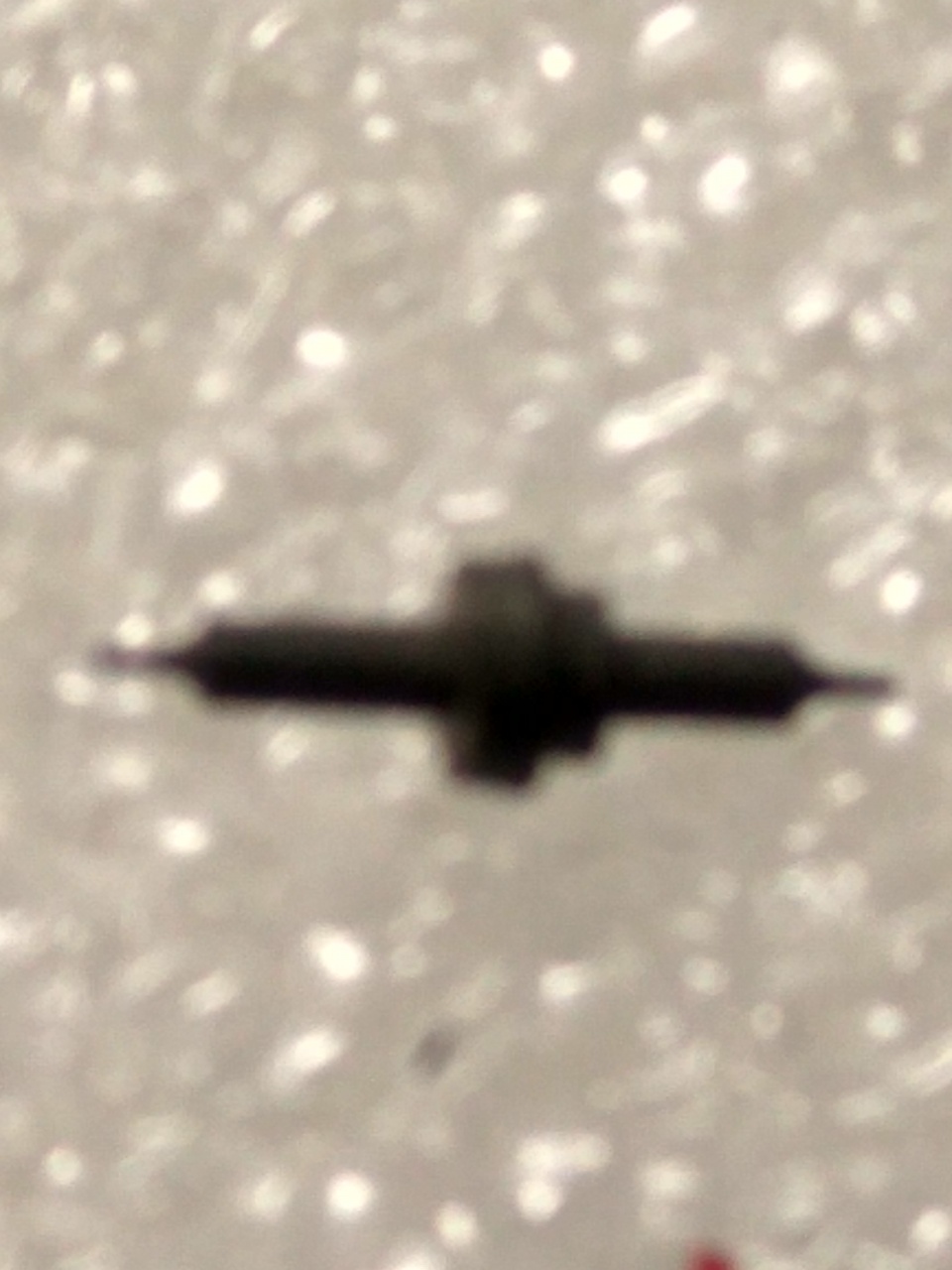

Уважаемые форумчане! Как я понял, все любители "МОЛНИИ" заглядывают сюда. Помогите пож. с размерами оси баланса для обычной и плоской "МОЛНИИ" Буду благодарен всем ответившим.

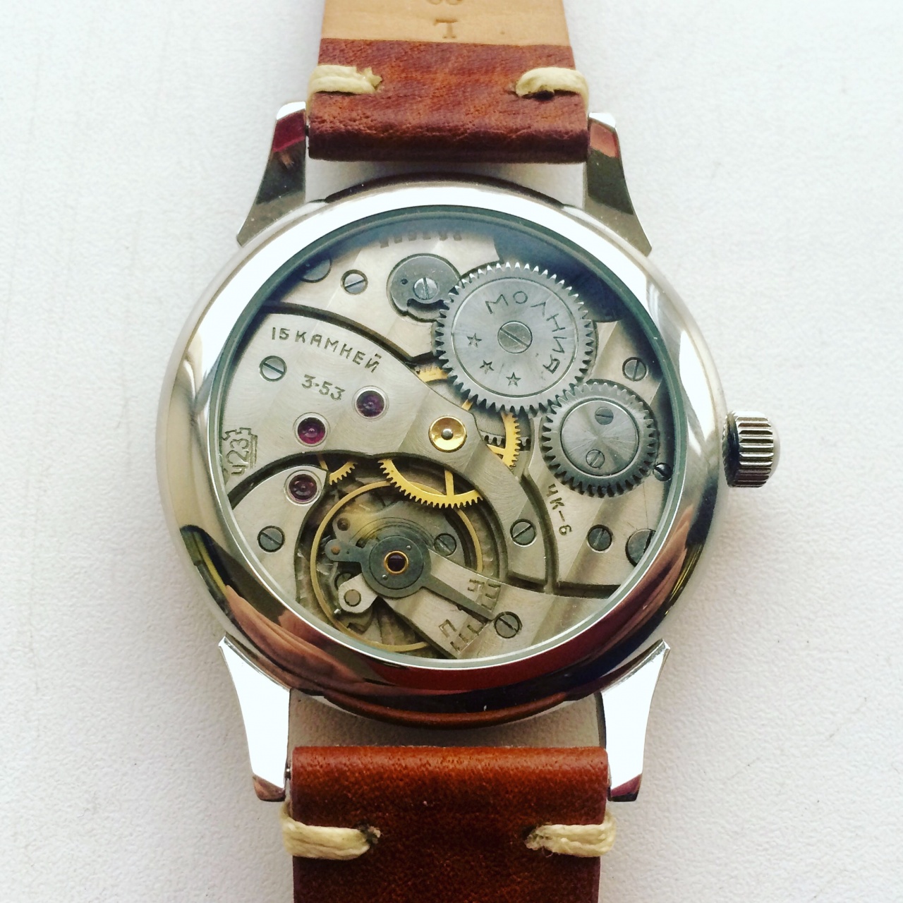

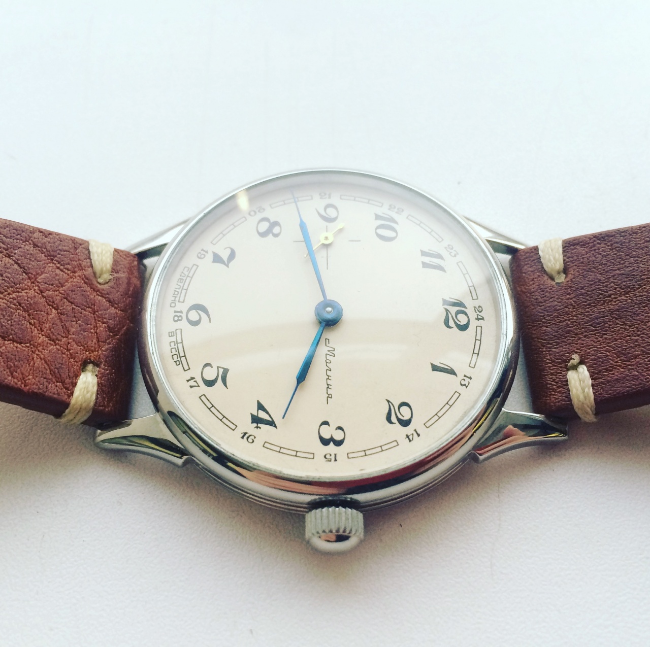

Где-то осенью "одел" молнию в новый корпус.

Очень хорошо получилось! Мне нравятся.
