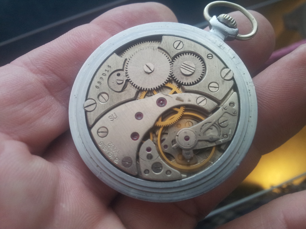

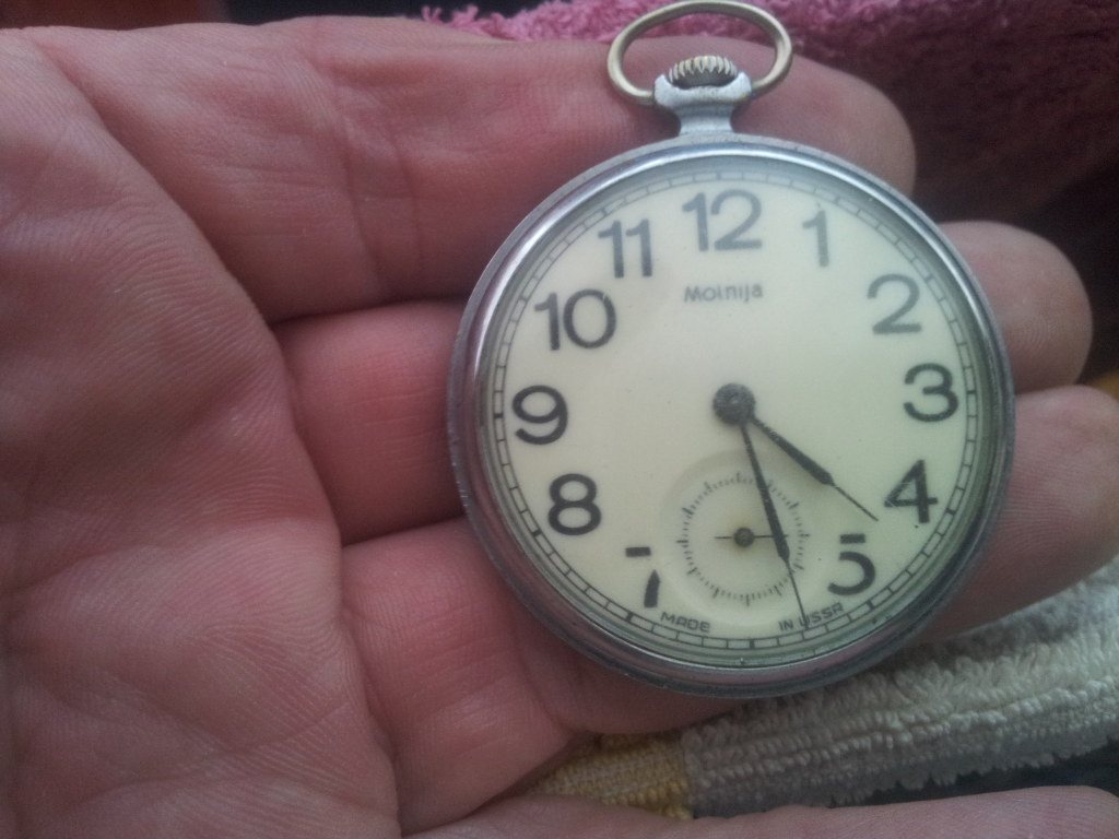

Поскольку совершенно некомпетентен, то позвольте вопросы:
- когда Молнии на экспорт начали изготавливать? Может и не на экспорт, но чтобы писали по-английски все надписи.
- можно ли узнать, когда экспортная Молния изготовлена (тонкая), там нет привычных дат? Или это невозможно в принципе?

Пардон, добавлю фотки, чтобы было конкретней:

Это не тонкая, это поздняя прецизионная - начало 80-х (фаски на мостах, нет шатонов на накладных камнях анкерного колеса и баланса, и винт заводной шестерни уже с левой резьбой). Или немного подсолянили (обычно винта с левой резьбой ещё нет, и сильно отличается обработка моста барабана, но может просто так свет падает).
Наверное, на экспорт пошли с 60-х, а тогда уже только толстый молнии были (3602).

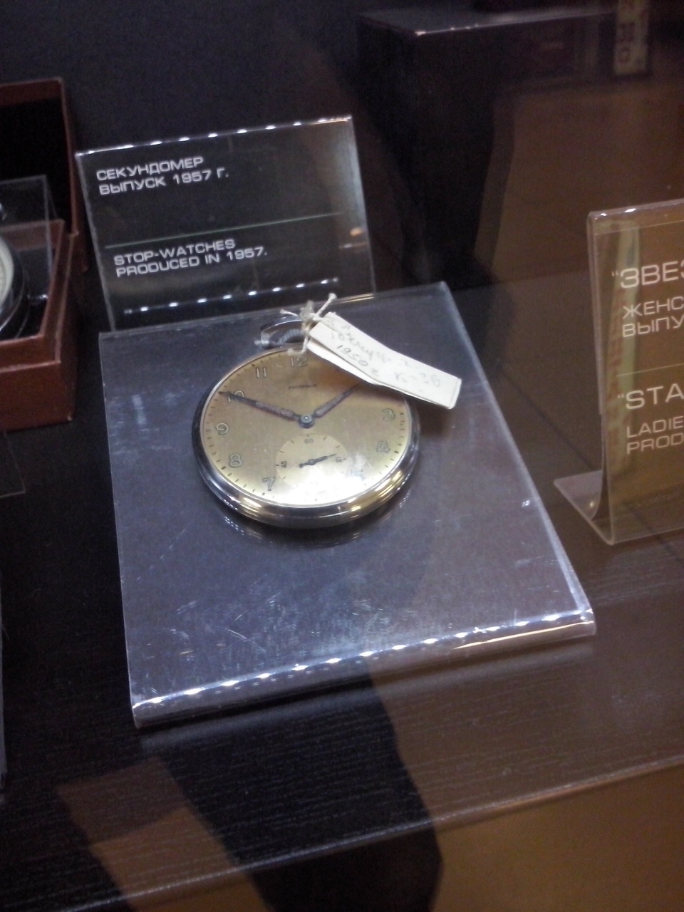

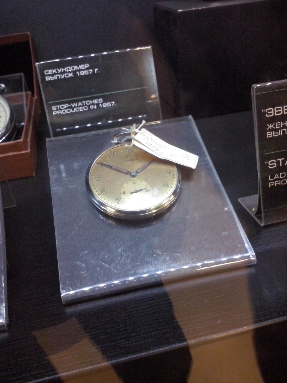

Всех приветствую. Извиняюсь за качество фото. Фотал чем попало, через стекло. Часы не мои. Выпускал второй московский, как я понял.

Я даже знаю где вы это сфотографировали )

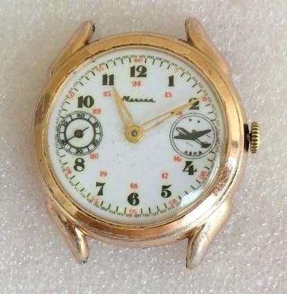

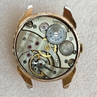

Помогите с выбором. Сколько по вашему могут стоить эти часы?

По цене живого баланса. ИМХО

Мех рабочий но сборный 100 грн, корпус (на 3 ну может быть на 4- по нашим временам) и стрелки Урал дал бы 100 грн( возможны варианты) цифер новодел ( мне не нравится) то 100 до 250 грн (на Молнию с секундой на 9) . Сюда бы найти цифер Урал оригинал или новодел. А секундная стрелка по желанию.

спасибо, значит просто куплю рабочую старую, хорошую молнию, и поставлю в новый корпус!
