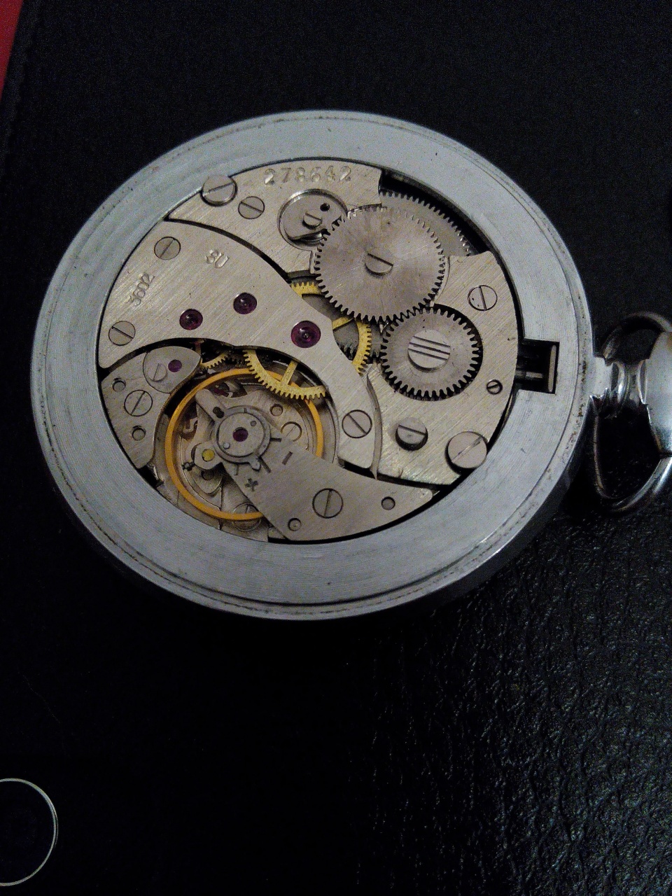

моя молния
Привет всем, сегодня купил обычные с узором и знаком качества, открыл крышку ногтями, чтобы не царапать и увидел это, винт я вкрутил, но непонятно как такое произошло. Еще подскажите год. Заранее спасибо, в вопросах часовых механизмов я ноль, поэтому пусть вас не удивляет мой вопрос. Еще на рынке видел паровозы и волков, хочу такие еще приобрести, сколько для них нормальная цена?

Да все нормально, винт был выкручен, крышка там не причем. Точный год не скажут, конец 80 х. Цена Паровоза и Волков в районе 10$, ну по Паровозу есть ньюансы, думаю Вам это не особо важно.
