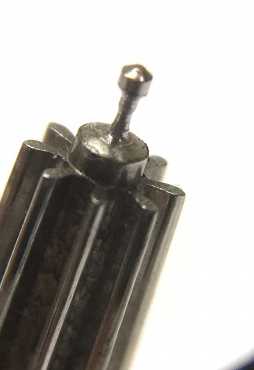

Старый 04.03.2019, 17:51
Sashun Sashun вне форума
Регистрация: 13.04.2012
Адрес: Одесса
Сообщений: 1,794
Сказал(а) спасибо: 62
Поблагодарили 1,437 раз(а) в 815 сообщениях
Ни такого, ни подобного гораздо меньшего ужасного износа цапф в сотнях отремонтированных крупногабаритных часов (наручными вообще не занимаюсь, балансовыми изредка) не встречал.

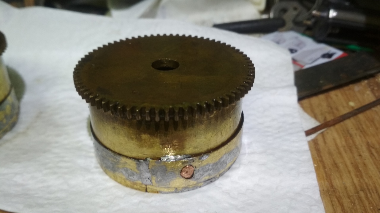

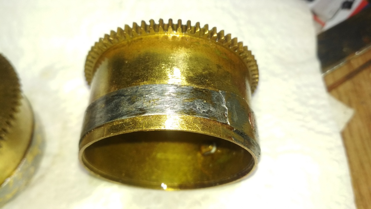

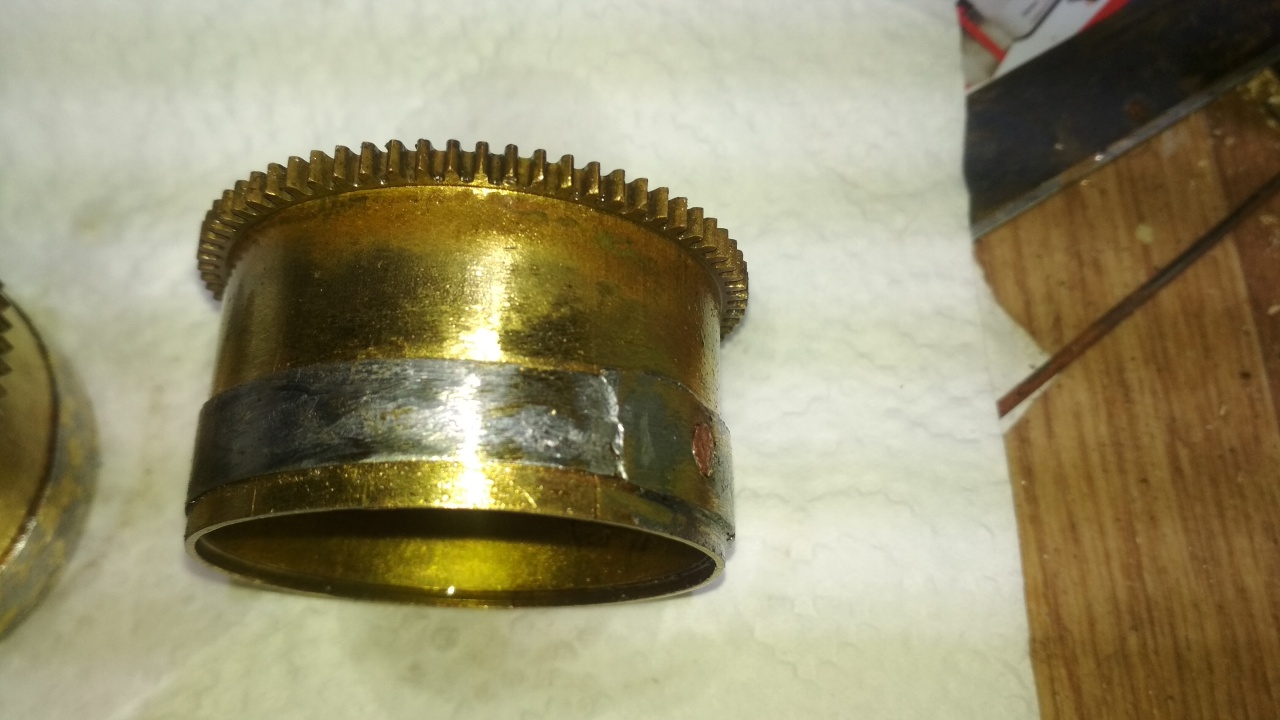

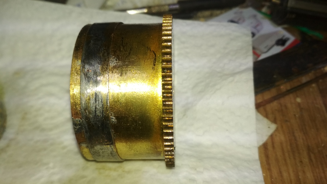

wizard75 wizard75 вне форума
Регистрация: 15.12.2015
Адрес: Россия Урал
Сообщений: 109
Сказал(а) спасибо: 33
Поблагодарили 36 раз(а) в 25 сообщениях
Коллеги, нужен совет. Отдали часы янтарь в ремонт. После дефектовки вернул барабаны (несколько трещин на обоих), сказал чтоб у токаря выточили обжимные кольца. Когда вернули барабаны из ремонта, я немножко был в шоке от увиденного. Вместо токаря барабаны отдали старому часовщику. Он сделал бандаж из полоски , пропоял концы, просверлил насквозь барабан и концы полоски, и в отверстии расклепал медную заклёпку. На мой взгляд, чисто внешне - колхоз, будет ли держать трещины - сомневаюсь.
Что скажите по такому ремонту барабанов?

Старый 05.03.2019, 11:29
Аватар для OddyRash
OddyRash OddyRash вне форума
Регистрация: 03.12.2006
Адрес: Липецк
Сообщений: 5,836
Сказал(а) спасибо: 10,620
Поблагодарили 24,985 раз(а) в 5,516 сообщениях
Сообщение от wizard75 Посмотреть сообщение
Что скажите
Хороший колхоз. Густотёртый. Держать будет.
П.С. Не удивлюсь, если полоска окажется пружиной от будильника. Тогда - ващще, класс! ))
Уильям Блейк
