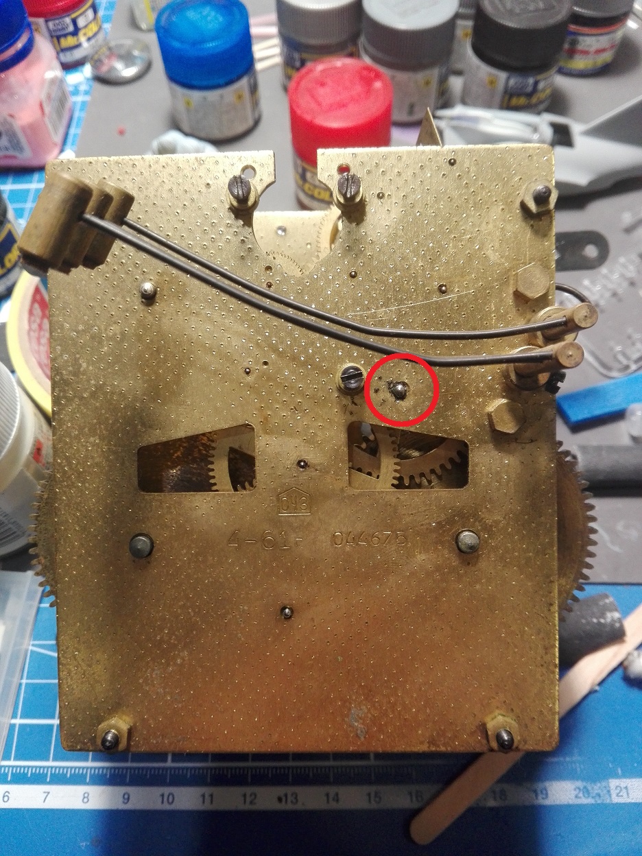

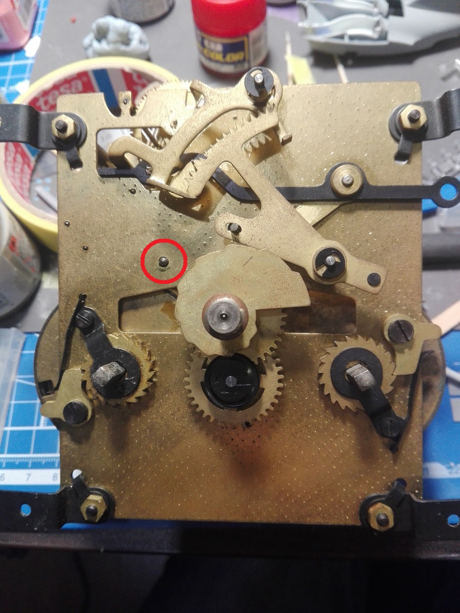

Добрый день.
Имею три механизма ОЧЗ настольных.
Один 04/1961, два 1974 - 1978 года. Первый механизм имеет заметные отличия, а именно другое крепление собачек, барабаны другой конструкции с отдельным заводным валом, первая шестерня после барабана хода большего диаметра, платины имеют дополнительные отверстия, как я думаю они были унифицированы с маятниковым механизмом. На платинах часов 1961 года отверстия для первого колеса после барабана боя имеют заметный износ, особенно на задней платине. Колесо имеет заметный люфт. Мне кажется, что из-за этого механизм боя проворачивается медленней чем нужно даже при полном заводе барабана. Как мне не имея пуансонов стянуть отверстия? Или лучше не лезть в механизм неквалифицированными руками? И что лучше - стягивать отверстия или ставить втулку (шатон. я правильно ее назвал?)?
Попытался отметить место износа.

Стягивать точно не стОит. Надо ставить футора (втулки). Поищите про их установку и выполнение отверстий с помощью тройного керна (этот инструмент несложно сделать самому).

Шатоном называется втулка со вставленным в неё камнем.
Сообщение от Vasiliy K Посмотреть сообщение
Воспользуйтесь поиском форума на слова: исповедник; кондуктор; capellan.

Сообщение от FredSPb Посмотреть сообщение
Вам кажется, так сказать, неправильно. Замедленный бой - признак отнюдь не износа, а ненадлежащей смазки, в первую очередь, подшипников ветрячка. Люфт цапф 2-го колеса в их подшипниках на темпе боя вообще не сказывается.

Механизм был разобран промыт и смазан. Без фанатизма. Бензином и зубочистками. Поэтому я и не подозреваю колесную систему боя. Износ видимый, поэтому под подозрение попал в первую очередь он.
Я исхожу из каких соображений - колесную систему хода, без барабана, я пальцем легко проворачиваю, а систему боя уже с заметным усилием, хотя если установить только колеса ветрячка и шестеренки со стопорным штифтом все вертится легко. Может я сгущаю краски.
Спасибо за советы и подсказки.
