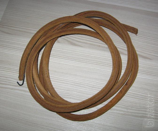

Кстати, интересно, можно ли сделать новые кожаные вставки для молоточков из ремня для швейных машинок (он вроде из кожи)??? Такого типа:

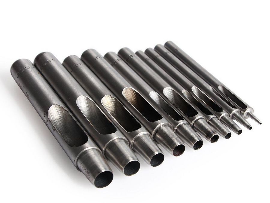

из чего можно сделать кожаные вставки для молоточков. Такую толстую кожу найти пока не получается.
Добрый день!
Попробуйте найти у сапожника, попросите кусок кожи для подошвы обуви. Если не достаточной толщины то заклейте двух кусков один поверх другого, затем используйте перфоратор для кожи правильного размера. У меня их как на фото ниже.
С уважением, Душан
Думаю, это хороший вариант. Только жаль ремень портить.

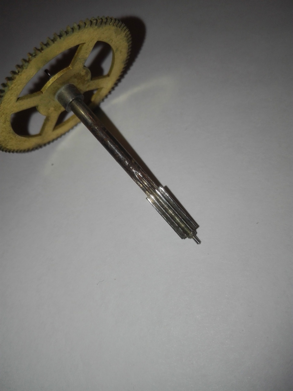

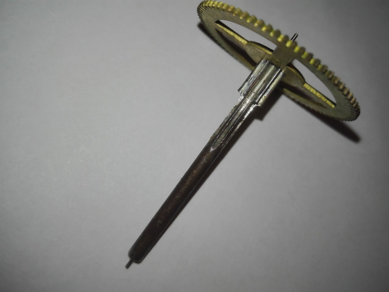

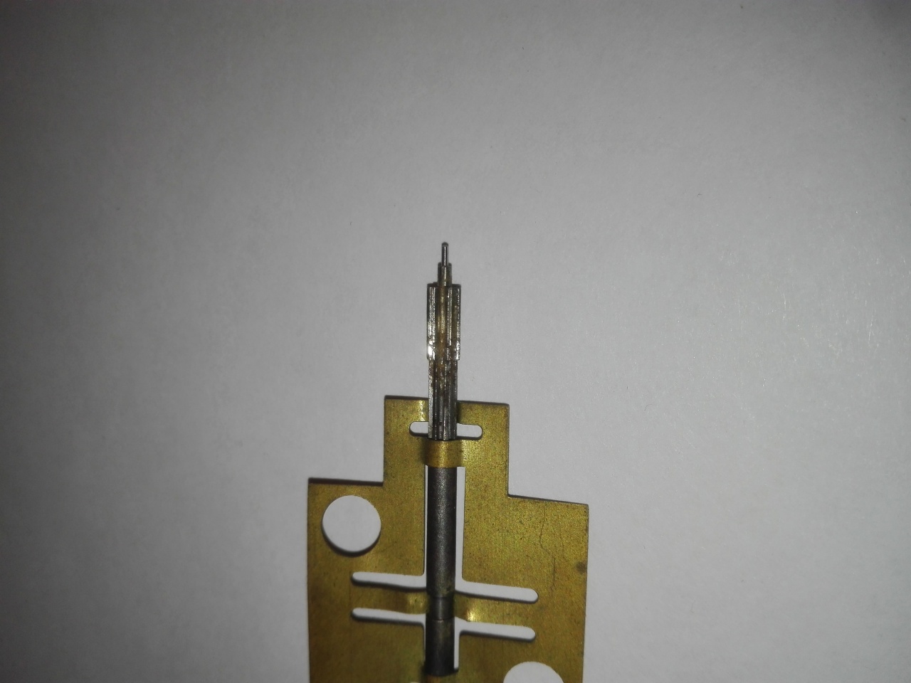

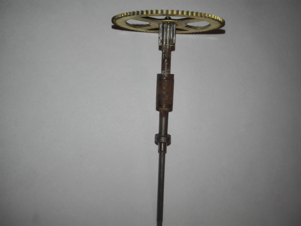

Уважаемые, с наступающим Старым Новым годом!
Понимаю, что, наверное, не вовремя. Подскажите.
Достались недорого часы. Не знаю, где они эксплуатировались или хранились. Разобрал, отмачивал полдня в "Галоше". Четыре колеса вот в каком состоянии (на фото). Вопросы:
1. Можно их попытаться отмыть в преобразователе ржавчины? Не станет покрытие еще хуже?
2. Если не отмоются, можно их устанавливать в механизм?

Сообщение от angedor67 Посмотреть сообщение
Привет!
От преобразователя покрытие (особенно трибы )ухудшится!
Отточите палочки по профилю зуба. Смачивая маслом и нанося мелкий порошок арканзасского камня, отполируите зубья. Так же обратите внимание на цапфы. По фото они ,вроде ,ничего.
С осями: просто протрите их мелкой (1000)наждачной. Лучше ,конечно, установив на станок ( Дрель)...
Ваши колеса в прекрасном состоянии. Их нужно не портить излишней заботой, а устанавливать в механизм.
