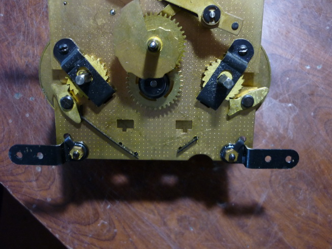

Подскажите пожалуйста как обычно восстанавливают пружину храповика см. фото.

Способов полно , задачка то не ахти какая сложная ...
Думаю , даже в этои теме обсуждалось !
Обычно гнут из скрепки. Случается, что выпиливают из пружины. Иногда к остатку припаивают новый лепесток.
Особо озабоченные вешают пружинку из авторучки.

То есть, я особо озабоченный?! У меня в этом самом месте просверлены отверстия в платине и конце храповика и стоит цилиндрическая пружина шут знает от чего. Уже лет 12 служит.
Самодельная пружинка из скрепки на мой взгляд слабовата и не надёжна. Пружинка из авторучки надёжна но колхозно выглядит. Сам вырезал из кусочков лопнувших пружин из барабанов хода/боя. Самое главное не перегреть при обработке. Самый лучший вариант взять такую же пружинку с донора. Если денег девать некуда, то можно заказать у Hermle за 3 бакса. :-))))
Очень надёжна. 40 лет их ставлю и ни одного отказа. Надо лишь соблюдать простое правило - надёжно крепить.
Я не сказал, что пружинка от авторучки хуже, чем другие. У кого что есть, от того и отталкиваются.
Скрепка гораздо чаще попадается под руки, чем остальные варианты, поэтому я и не заморачиваюсь.
Работы здесь на 2 минуты. Кстати, она и на Владимир, и на Маяк годится. Универсальная вещчь.

Спасибо всем откликнувшимся. Поищу за выходные пока донора, если не найду, то стану на 'творческий путь'.

Не заморачивайтесь. Обычная канцелярская скрепка с диаметром проволоки около 0,6 мм - прекрасная заготовка для новой пружинки. Распрямите аккуратно скрепку и, прикладывая ее к собачке храповика подумайте, как ее проще "зацепить" за платину, пропустив в отверстие винтика. За последние полгода пружинки из скрепок установлены мной минимум в десяток "Янтарей". Возвратов не было.
Из таких же скрепок делаются пружины собачек заводных колес в часы "Маяк" с кукушкой и в "Маяк" с открытой заводной пружиной. Все эти пружины имеют избыточное усилие, часто ломаются и почем зря изнашивают собачки и зубцы храповиков.

Вы удивитесь, но материал канцелярских скрепок - проволока, тянутая из ... "ГОСТ 1050-88. Прокат сортовой, калиброванный, со специальной отделкой поверхности из углеродистой качественной конструкционной стали"... с коэффициентом относительного удлинения около 18%.
Если бы скрепки не были бы упругими, ими пользоваться бы было невозможно.
Разумеется, я не рекомендую изготавливать из скрепок силовые пружины. А для собачки с рабочим ходом пружины 2 мм - в самый раз
ПОдробности и фото в сообщении http://forum.watch.ru/showpost.php?p...&postcount=554 .

Китайцам расскажите про ГОСТы на скрепки. Уверен что они много нового узнают. С другой стороны если коллега ставит их и всё работает, то нет оснований ему не верить. На мой взгляд узел очень ответственный, надёжность должна быть на высшем уровне. Однажды при разборе меха подклинил храповик при спуске завода, минутный триб разлетелся на две половинки, там диаметр оси около 2 мм. Можно из-за слабой пружинки весь мех испортить.
