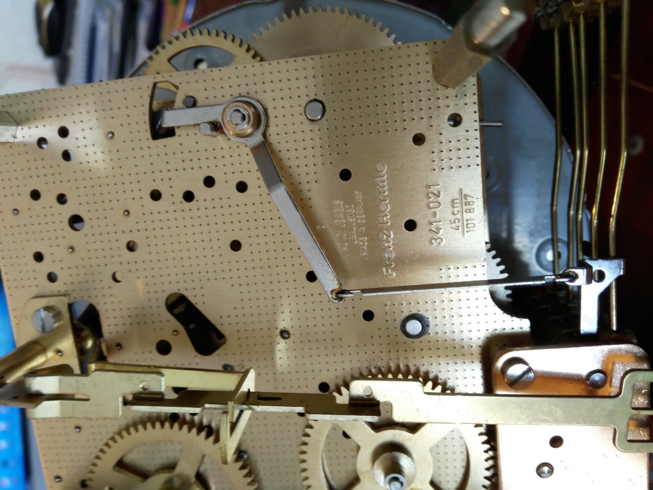

При настройке точности хода возник вопрос, ответ на который в книжках (у Харитончука в частности) и в сети не нашел. Какой BPH (количество ударов в час) у механизмов ОЧЗ с длинным и с коротким маятниками?
У Hermle с маятниковым ходом все проще - BPM на платине выбито.

Сообщение от ruhars Посмотреть сообщение
Что такое ВРН? Если это "количество ударов в час", то почему не КУвЧ?

У коротких маятников ОЧЗ кол-во колебаний маятника замеряется минутами. 60 колебаний в минуту. 3600 в час.

Сообщение от OddyRash Посмотреть сообщение
Что такое ВРН?
Ну это в иностранной документации такой термин - Beats Per Hours (удары в час). Либо BPM, в минуту соответственно. У короткого маятника 3600 колебаний в час, ударов соответственно 7200.
А вот сколько у длинного маятника?

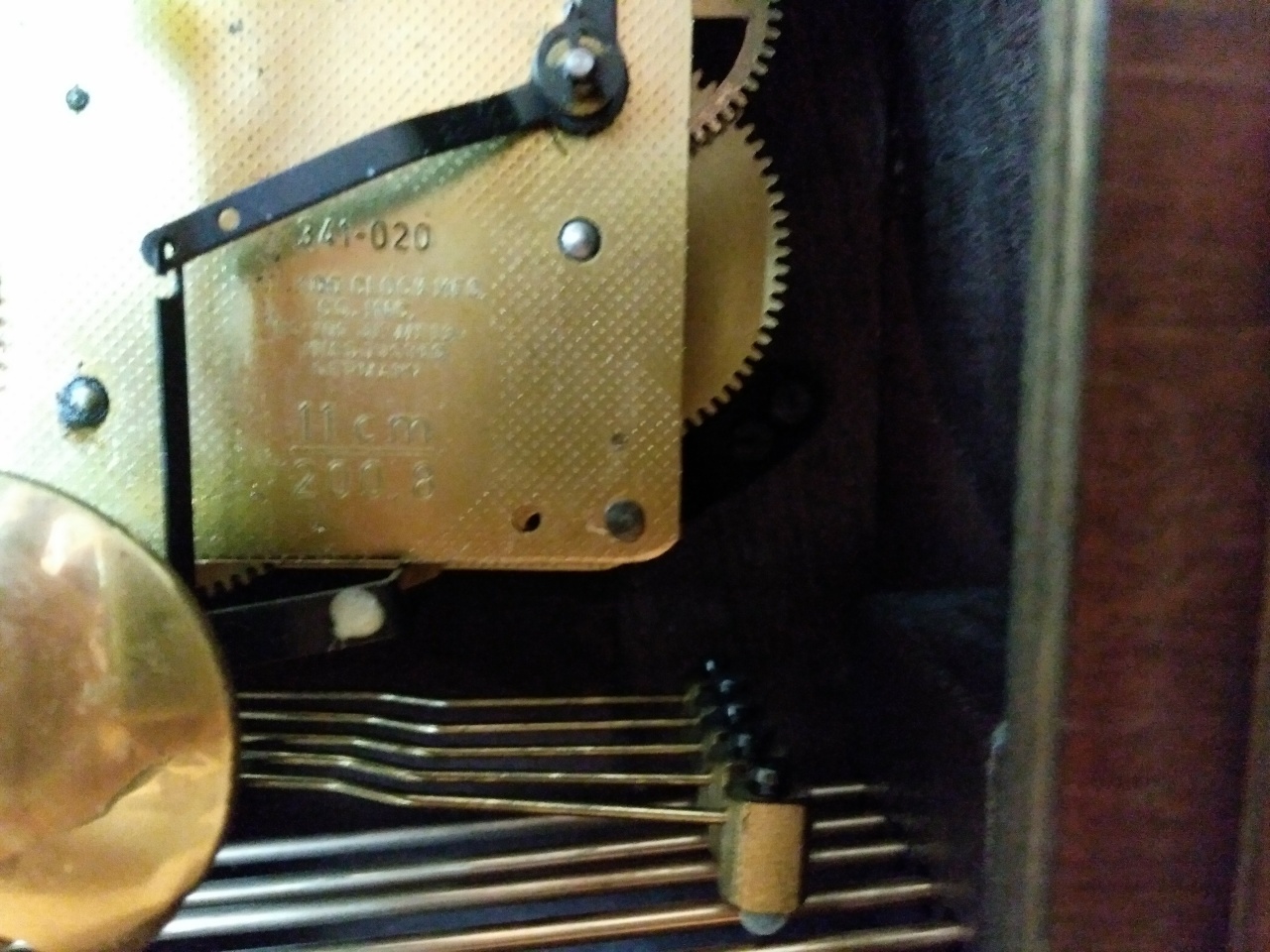

Привет!
У Hermle указана длина маятника в см. ,а не частота.

Сообщение от Odissey Посмотреть сообщение
Под длиной маятника еще выбита цифра, которая означает количество ударов в минуту (BPM).
В данном случае 200.8
Но бывают и более забавные цифры.
На других часах у меня 101.887
