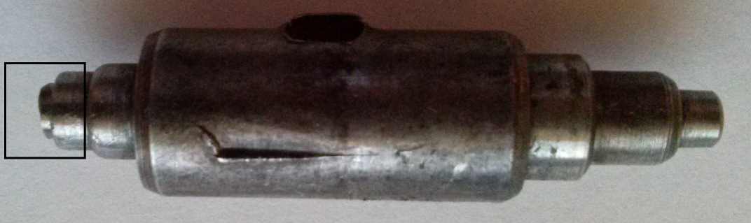

Ось барабана хода, часы янтарь с боем
При разборке часов обломилась ось барабана хода (4-х гранник под ключ).
Не подскажите где можно найти такую штуку?

Сообщение от makc59 Посмотреть сообщение
Янтарь. Ремонт обломаного квадрата приводного барабана без токарного станка - http://forum.watch.ru/showthread.php?t=307814 .
Попробуйте обратиться в часовую мастерскую (правда далеко не все окажут Вам помощь), тогда один выход -покупка неисправного "донара".
У меня были в наличии такие оси, от сломанного барабана. Завтра посмотрю в гараже. Если найду, то вам отдам.
Такая ось есть в наличии, напишите в личку ваш почтовый адрес.
