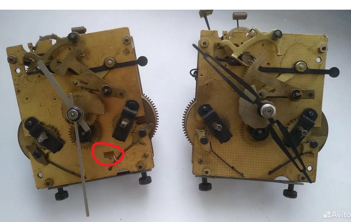

Добрый вечер! Подскажите как по внешнему виду отличить механизм Янтарь для длинного маятника?

Если память не изменяет, 8 зубьев на трибе анкерного колеса. У короткомаятникового механизма их 6.

Имеются ли визуальные отличия на платине? Что означает дополнительное окно на фото слева и для каких часов механизм справа?Предположительно механизм справа для длинного маятника. Так ли это?Нажмите на изображение для увеличения

Разницу надо искать в количестве зубьев анкерного колеса, а не на платине.
