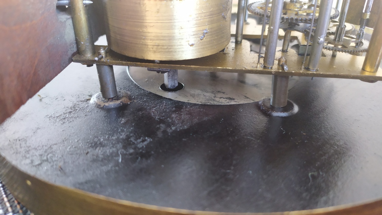

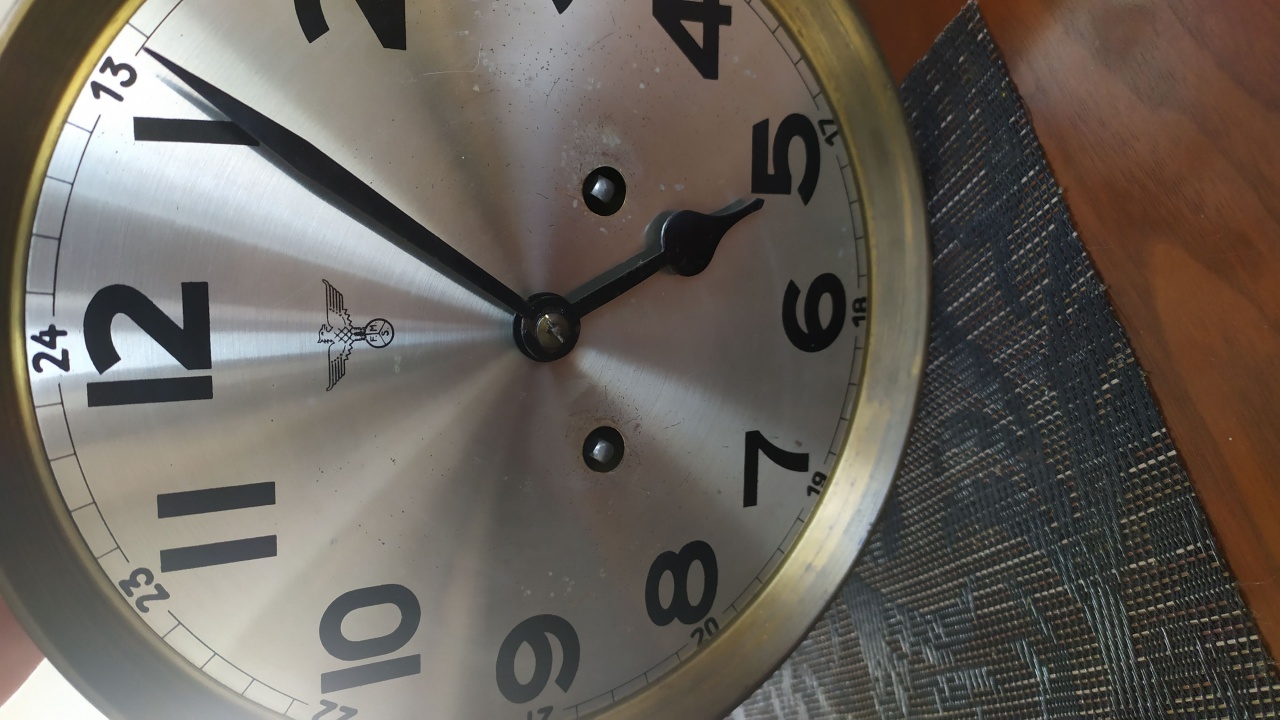

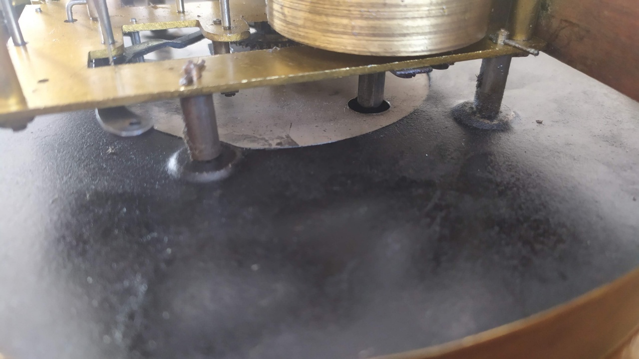

Спасибо всем за обсуждение.
Сообщение от Dima343 Посмотреть сообщение
Просто у вас механизм Urgos, циферблат FMS, корпус Schatz
Солянка какая то
Да уж интересные часы попались.если кто-то менял бы что-то по отверстиям не сошлось бы, но тут вроде как всё нормально.
газ в линзу добавлял свинец, всё-равно спешат, Или уже не тянут останавливаются.
глубину хода тоже менял поставил по максимуму 30 мм.
ничего не помогает не знаю что делать.

Сообщение от anatojij24 Посмотреть сообщение
могли поменять только сам диск циферблата, подложку с ножками и безель оставить родные
вес маятника не должен быть проблемой
у меня часы шли с маятником в 4 раза тяжелее оригинального
если останавливаются, проблема в механизме

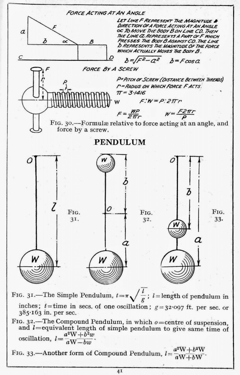

Сообщение от I gor Посмотреть сообщение
Добрый день!
Это интересное предложение только теоретическое предположение или есть конкретный пример реализации?
в качающихся часах в основном встречается
