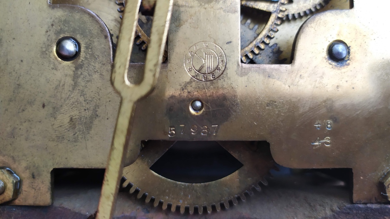

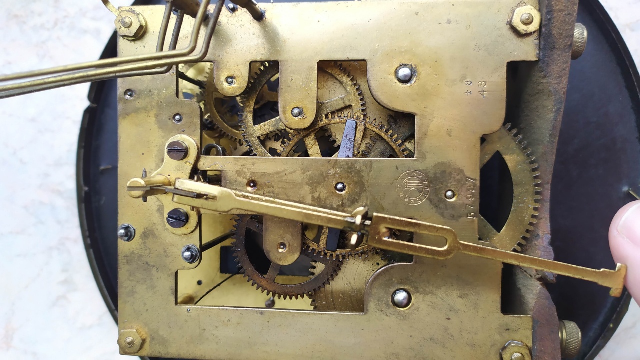

большое спасибо что согласились мне помочь. поменял маятник но лучше не стало спешат также. экспериментировал по-разному, опускал линзу до конца, добавлял грузики ничего не помогло всё равно спешат или останавливается.

какое расстояние от точки вращения анкерной скобы до дна корпуса?
у вас на механизме цифры 43 и 48
что-то из этого может быть длиной маятника

Просто у вас механизм Urgos, циферблат FMS, корпус Schatz
Солянка какая то
И скорее всего требуемая длина маятника для вашего механизма 48 см.
