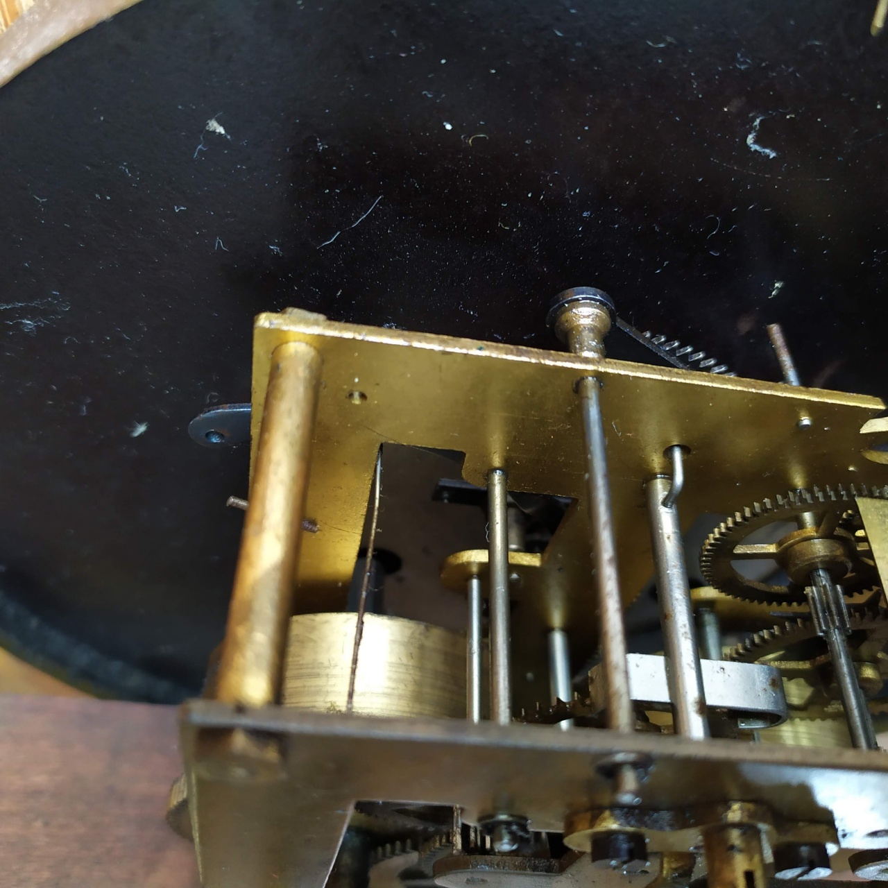

anatojij24 anatojij24 вне форума
Регистрация: 18.01.2021
Адрес: Latvija
Сообщений: 8
Сказал(а) спасибо: 11
Спасибо большое за ваш ответ. но извините я перепутал название этих часов с другими. эти часы называются FMS.корпус сравнил по интернету вроде похоже на оригинал.а маятник вроде не от этих часов.но у меня есть точно такой маятник от других часов Попробую поменять.Ещё раз спасибо за ответ.
ID:	3139351   Нажмите на изображение для увеличения
ID:	3139352   Нажмите на изображение для увеличения
ID:	3139353   Нажмите на изображение для увеличения

маятник поменял на родной Ничего не помогло всё равно сильно спешат, может кто-то что-то подскажет ещё?

Сообщение от anatojij24 Посмотреть сообщение
1.Сколько минут в сутки?
2.Сколько миллиметров от линзы маятника до дна корпуса?
вроде похоже
Постарайтесь дать точные ответы.

nevenbekriev nevenbekriev вне форума
Регистрация: 21.03.2015
Адрес: Варна, Болгария
Сообщений: 2,685
Сказал(а) спасибо: 611
Поблагодарили 3,608 раз(а) в 1,611 сообщениях
Как начало, посмотрите на задную платину или сразу сделайте фото и покажите здесь. Там обычно есть щамп дух чисел - клочество полуколебании за минуту и длина маятника в см. Если длина маятника не соответствует, тогда вероятно механизм для более длинного корпуса...
Если длина соответствует, тогда причина найдется, но давайте по очереди...

Сообщение от nevenbekriev Посмотреть сообщение
мне тоже так кажется
отверстие в дверце для циферблата меньше диаметра циферблата с безелем
