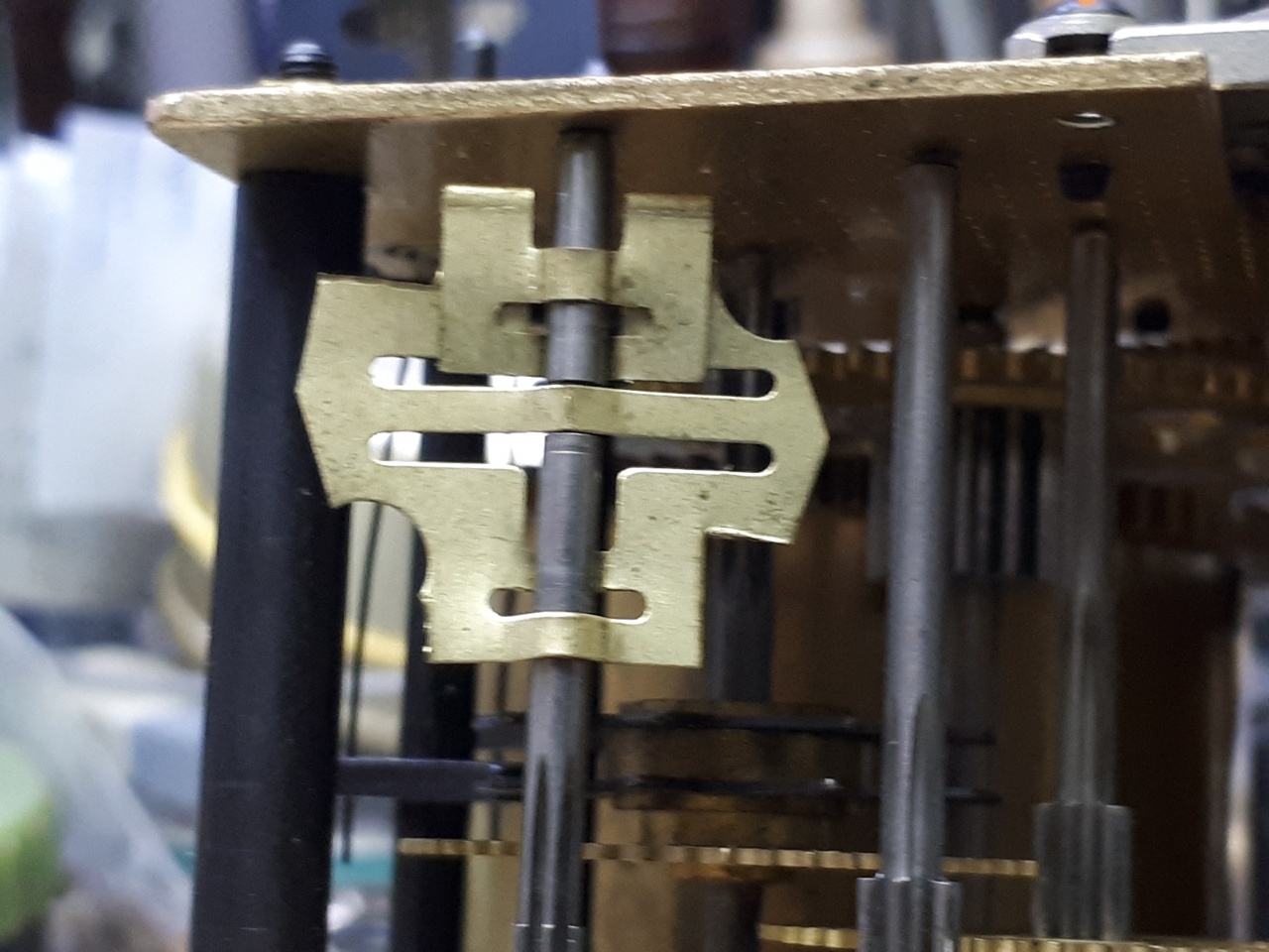

Сообщение от angedor67 Посмотреть сообщение
Можно ли припаять пластину к оси?
Это ошибка. Сцепление регулируется перекладиной ветряка.

Каким образом? Просто а счет трения пластина-ось? Просто насколькоя помню пластина ветряка фасонная деталь в которую вставлена ось. Вопрос к чему, купил четвертной янтарь, а на ветряках (их два), на обоих в местах установки оси какая-то масса-вроде эпоксидной смолы, термоклея

Вот эта перекладина.

Ужас, как его обкромсали! Полоска посередине должна прижиматься с некоторым натягом, чтобы в конце боя ветряк провернулся на трибе (оси) по инерции и не перегружал механизм. НИКАКОГО клея или пайки там не должно быть. Если они есть - надо удалить этот колхоз.

Сообщение от Vasiliy K Посмотреть сообщение
http://forum.watch.ru/showpost.php?p...7&postcount=74
