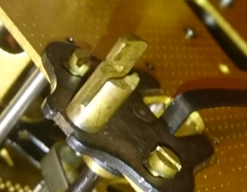

Сбился бой на полчаса. Развитие событий - беспричинно начал отбивать на 33 мин, на 35 мин, на 45 мин..иногда по 2-3 раза...что интересно,когда принудительно вращаешь минутную стрелку пальцем - взводится и отбивает как и положено на полчаса...а самостоятельно - ну никак...проблема началась вчера,без видимых причин.

P.S. Сегодня получасовой бой пропал вообще...отбивают только часы.

И у Вас вероятно рычаг запуска боя с трещиной, посмотритр здесь, фото №9

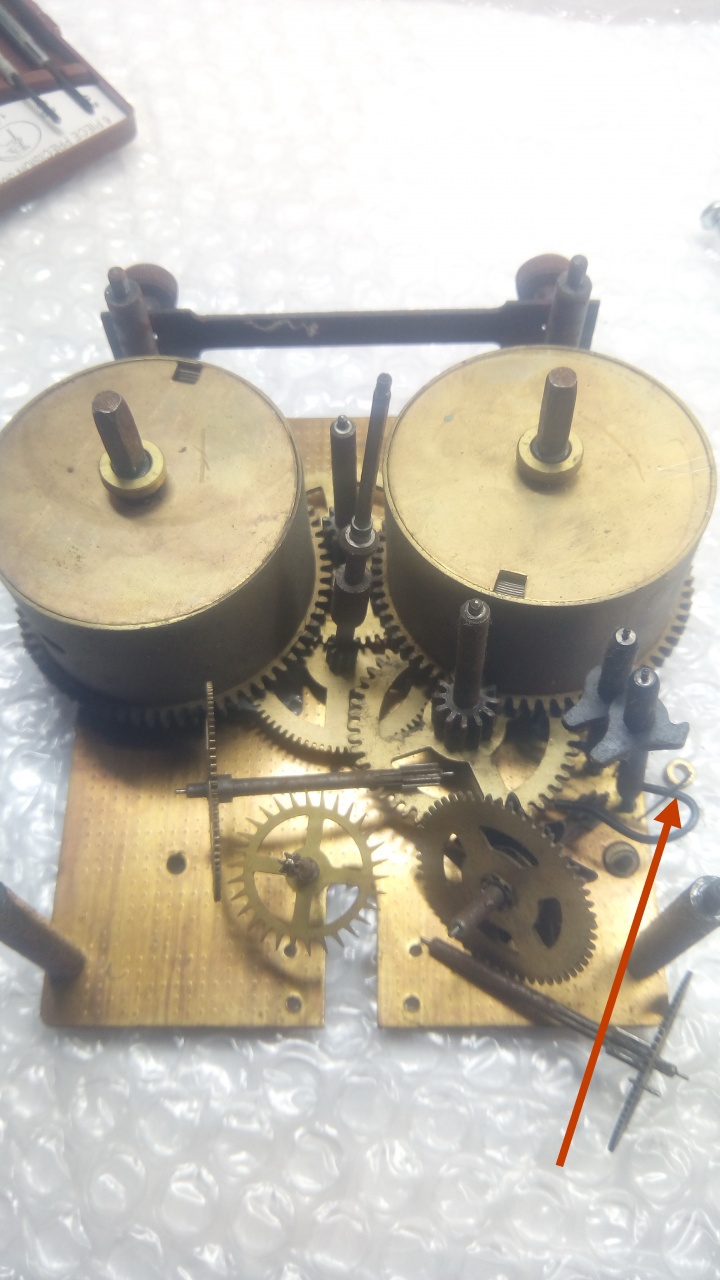

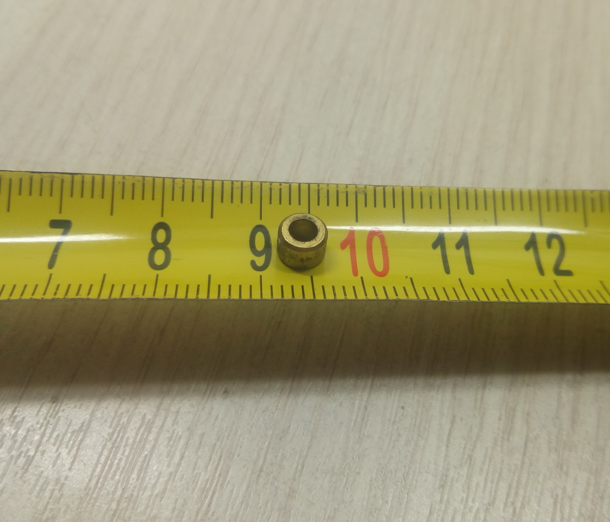

Эту тему не задушишь, не убьешь :-)
Сегодня разбирал мех, после снятия платины, на столе осталась латунная втулка. Подскажите, пожалуйста, где она стояла?

под вексельным колесом

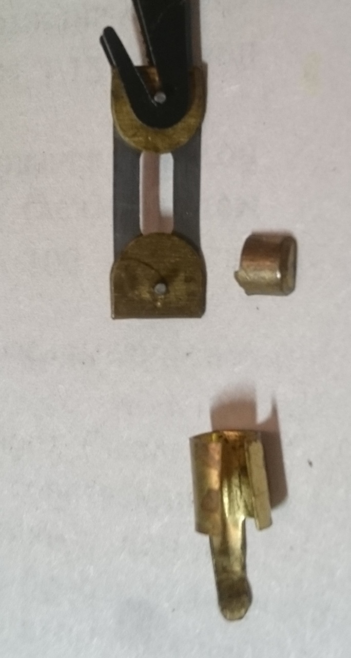

Не совсем про бой... но тоже про Янтарь.
Маятник кроме того что качается еще и вращается вокруг вертикальной оси. Подозреваю что это ненормально... а с чем может быть связано?

Втулка из поста № 154 должна ПОД вексельным колесом стоять.
  #229
Старый 20.11.2017, 19:35
Sashun Sashun вне форума
Регистрация: 13.04.2012
Адрес: Одесса
Сообщений: 1,794
Сказал(а) спасибо: 62
Поблагодарили 1,440 раз(а) в 815 сообщениях
Сообщение от Taff Посмотреть сообщение
Вы правы, это не нормально, хотя и неопасно и не сказывается на точности хода. Просто, подвешивая маятник, Вы необратимо деформировали пластинчатую пружину пендельфедера. Или лопнула от старости или надломилась половинка этой пружины и подвес маятника висит только на одной половинке.
Новую пружину Вы можете изготовить и установить самостоятельно -
Сообщение от Sashun Посмотреть сообщение
Пендельфедер для Янтаря за 10 минут и 1 доллар - http://forum.watch.ru/showthread.php?t=308057 . Позже выяснилось, что 1 доллар не требуется.
Пендельфедер для Янтаря за 10 минут и ... бесплатно! - http://forum.watch.ru/showpost.php?p...3&postcount=34 .
Рекомендую прочитать все сообщения темы.
С уважением, А.Малышев

Блин, ну вот как???
Пружина слегка замята, но целая Если маятник качнуть аккуратно без вращения, то и дальше качается ровно. А вот крепление придется восстанавливать.
