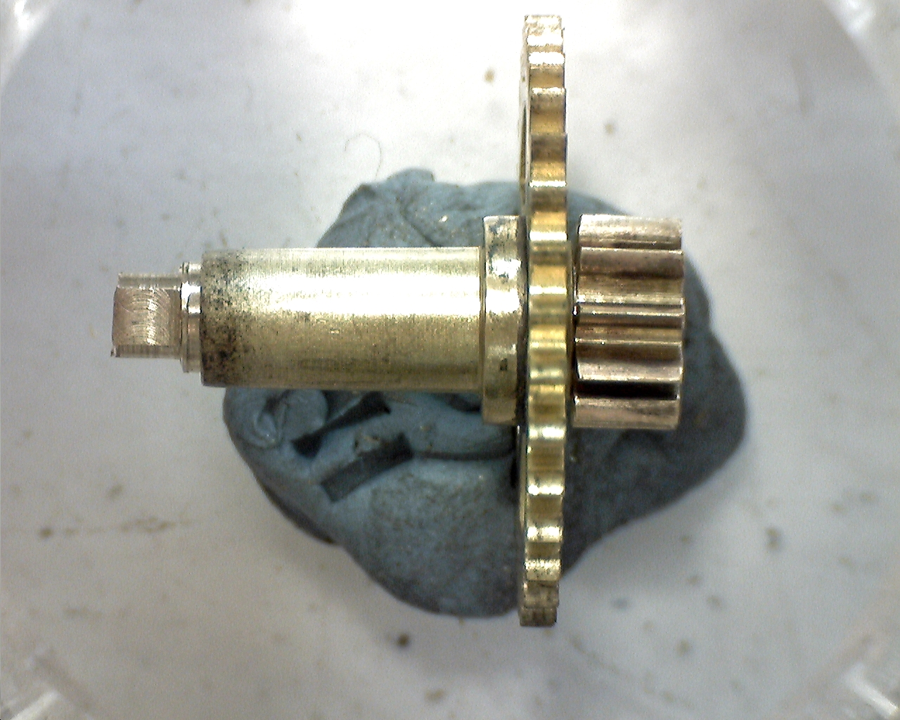

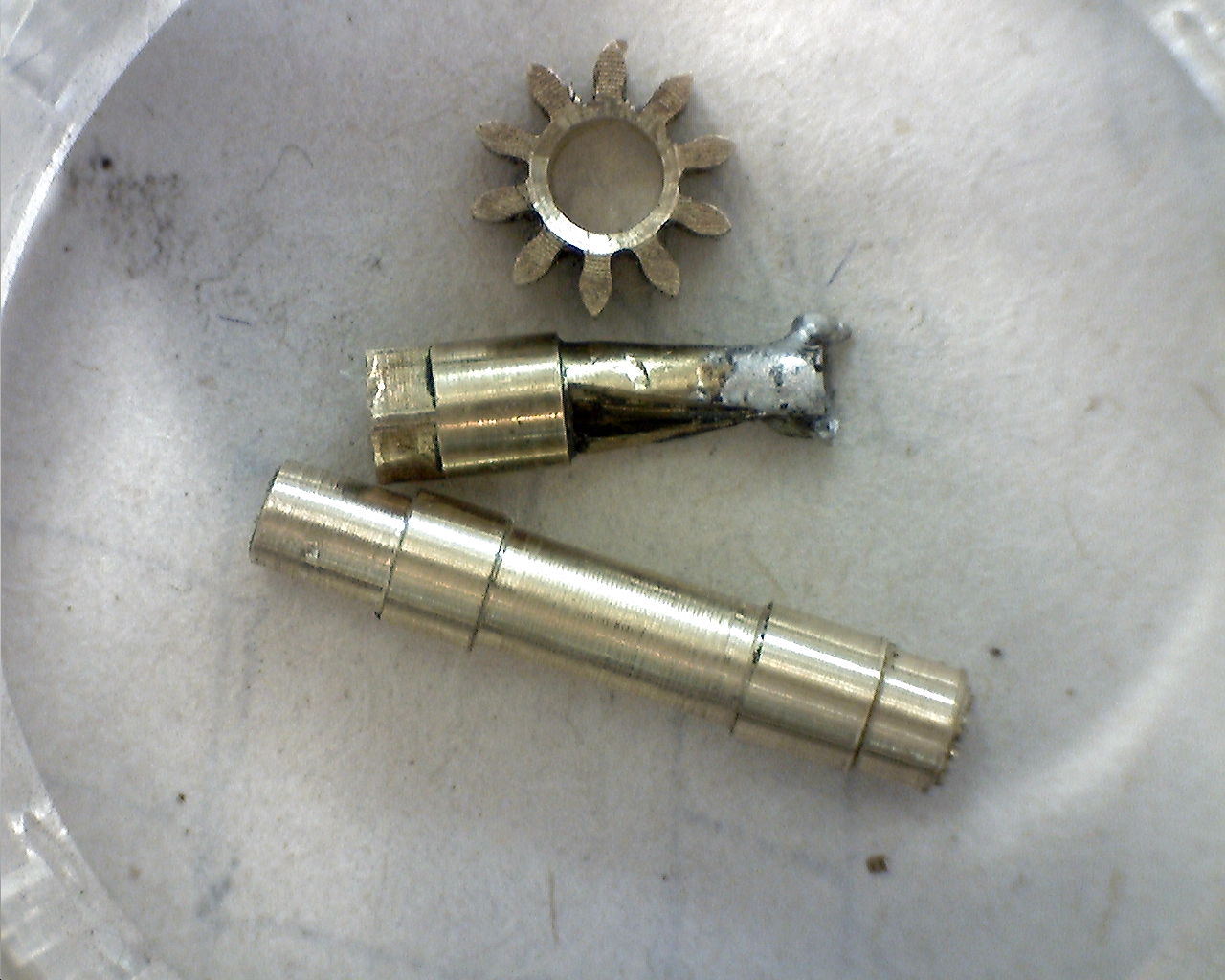

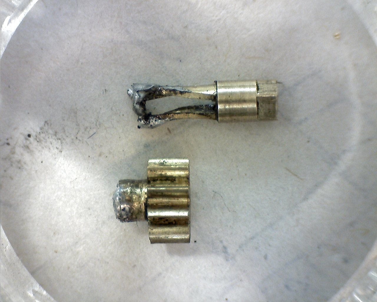

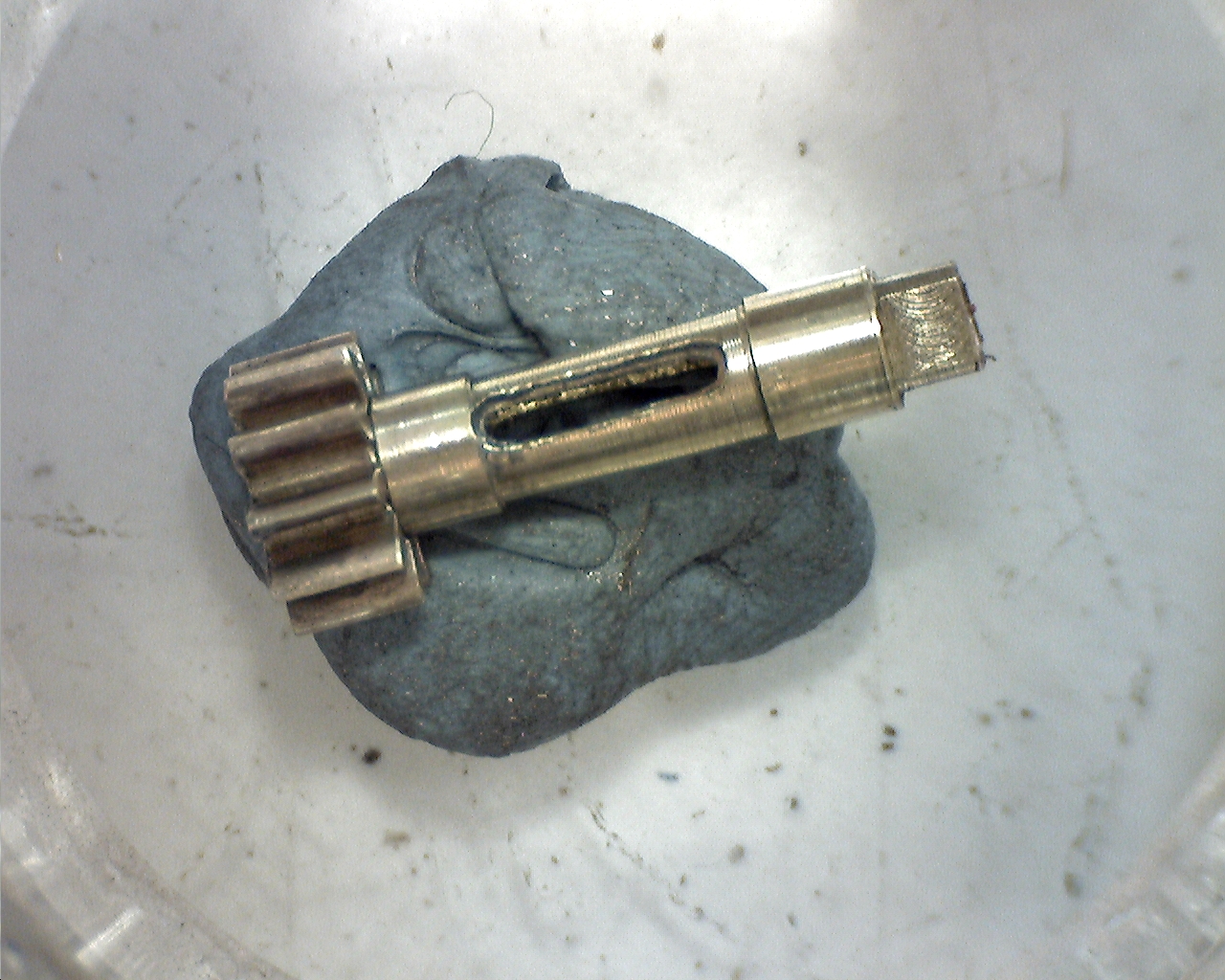

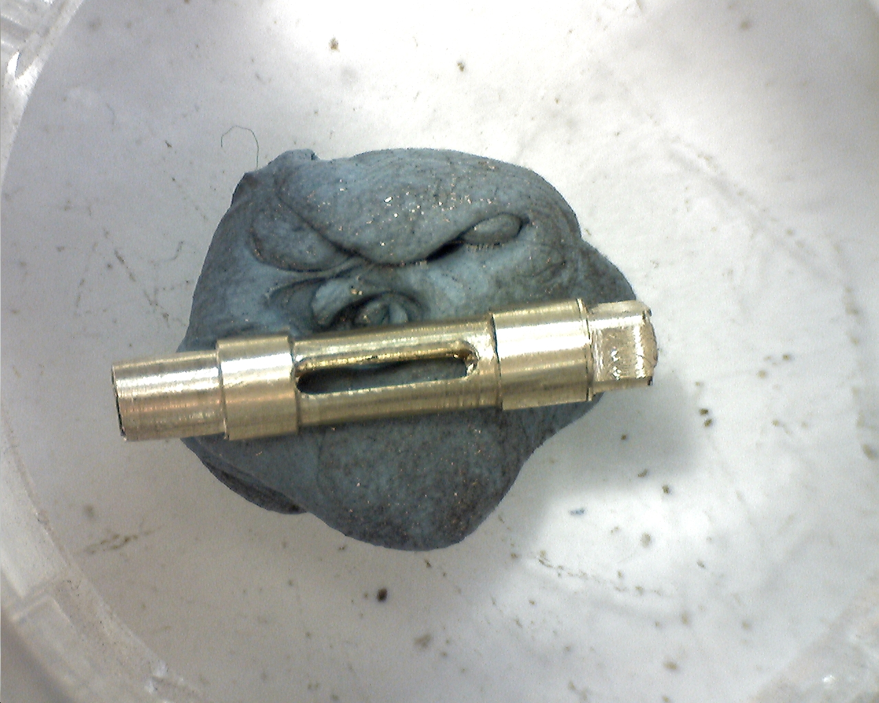

Приносили как то Владимирские, кто то пытался выправить, лопнул минутник и просто запаяли.

Сообщение от lng Посмотреть сообщение
смотрю механизм обслужен по высшему разряду, со вставкой футоров в изношенные отверстия и полировкой цапф
