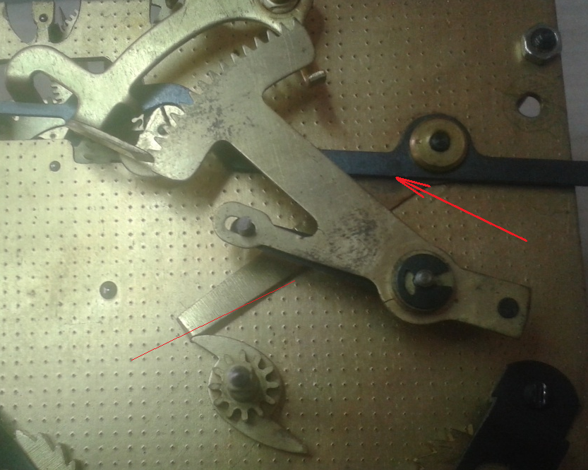

Огромное спасибо этому форуму за дельные советы и фотографии. Благодаря этой теме я отремонтировал свой Янтарь, уже висят на стене, тикают и бомкают как положено. У меня лопнул Л-образный рычаг, видимо это "болезнь" - характерная неисправность для этих часов. Здесь спрашивали пошаговую инструкцию, как его запаять. В принципе, ничего сложного. Нужны кислота (соляная), припой и паяльник. Да, и ещё надфиль. Я паял паяльником-сороковкой (40 ватт), но когда пришлось перепаивать несколько раз, пожалел, что не взял сотку. Можно и соткой паять, припой лучше плавится, ведь там ничего не сгорит. А почему нужно перепаивать, об этом ниже расскажу.
Дело в том, что латунная пластинка расшатана на своём месте, и невозможно определить угол, под которым она была закреплена изначально. Я определял это опытным путём. Припаял, собрал механизм (3 рычага). Для проверки вовсе необязательно заводить барабан боя, и необязательно ставить стопорные шайбы. Собираете, поворачиваете ось минутной стрелки (4-гранная) на 360 градусов так, чтобы сработали оба кулачка, и смОтрите, правильно ли работают рычажки между собой. Как они должны работать, не буду повторяться, вы найдёте в этой теме. С первого раза вряд ли получится придать рычагу нужный угол. Вынимаете рычаг из механизма, расплавляете паяльником припой, и немного сдвигаете латунную пластинку в нужном направлении, и так несколько раз. Я угадал с четвёртого или с пятого раза.
Пошаговую инструкцию выложу в следующем посте

Итак, пошаговая инструкция:
1. Ослабить заводной барабан боя (левый, если смотреть со стороны циферблата). Для этого вставить ключ, легко нажать на него по часовой стрелке, вывести цапфу из зацепления с косозубой звёздочкой, и удерживая ключ рукой, давать ему проворачиваться против часовой стрелки до полной остановки. Внимание!!! Это травмоопасно. Лучше работать в перчатках, и чтобы рядом не было детей.
2. Последовательно снять все 3 рычага управления боем.
3. Осмотреть Л-образный рычаг на предмет повреждений, найти трещину. Зачистить место, где треснула латунная пластинка, надфилем. Также зачищаем надфилем стальную пластину возле трещины. Ведь мы не только спаяем латунные части части между собой, мы ещё припаяем её к стальной части рычага, так будет надёжнее.
4. Зачищенные детали смазать соляной кислотой, лучше всего делать это ватной палочкой, или зубочисткой, произвести собственно, пайку.
5. Вставить запаянный рычаг в часы, посмотреть, правильно ли работает. Если неправильно, повторить процедуру несколько раз до тех пор, пока не добьётесь нужного результата.
6. Когда добьётесь нужного угла Л-образного рычага, зачистите место спайки надфилем, удалите лишний припой, чтобы он не мешал механизму работать, и соберите рычаги в обратной последовательности. Не забудьте смазать оси, на которых они работают.
Спасибо за внимание

Есть и более простой способ припаять рычаг правильно. Можно например вклинить тонькую пластинку межди частями рычага (где стрелка) чтобы одна двигалась трудно относительно другой, настроить правильное положение и тогда паять. Еще возможно, если после пайки окажется, что рычаг поднимается больше чем нужно, сточить латунную часть где указал линией, пока не получится как надо.
Вы знаете, я не сторонник стачивания оригинальных деталей. Сточишь - обратно не нарастишь
Правильно, но ето не рычаг из английского репетира из 17 века, а из обычного Янтаря. И латунную его часть сделает легко заново даже самый неумелый ученик...
