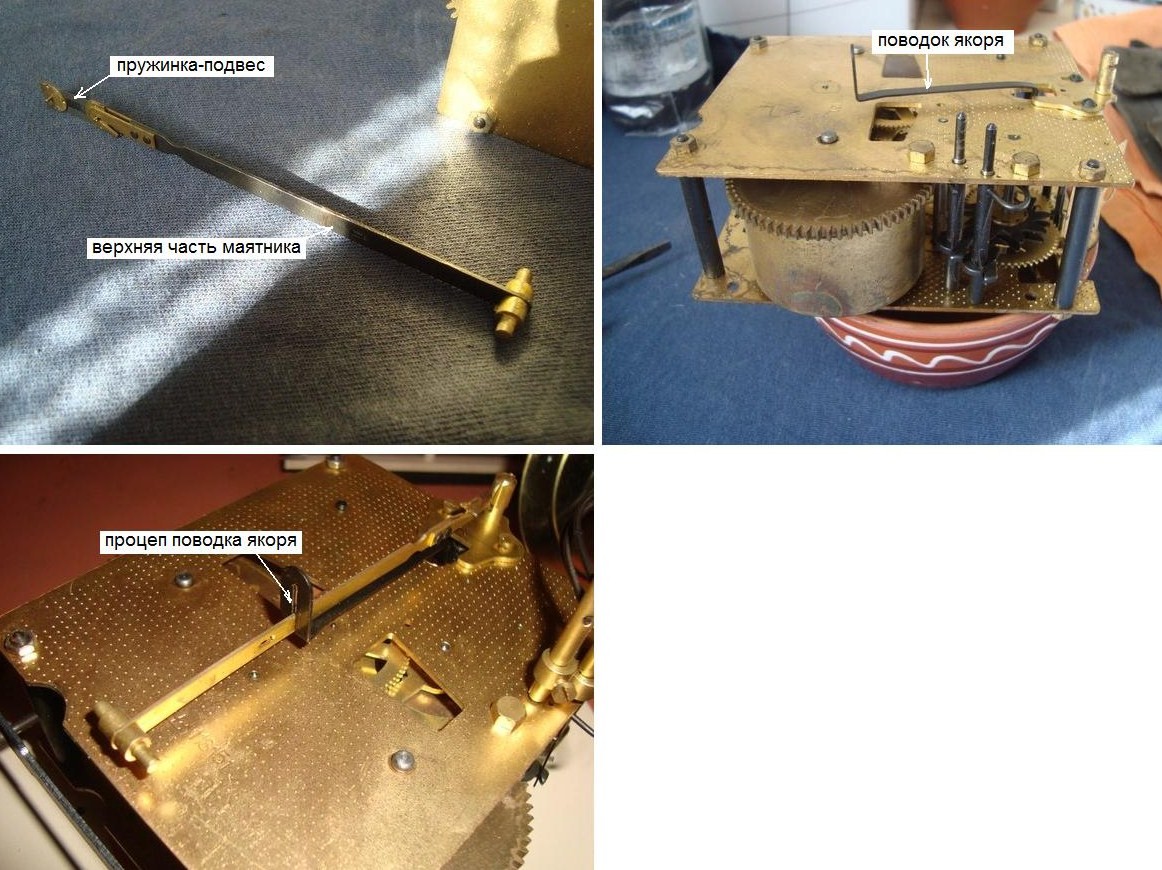

Очень рад, что у вас часы уже ходят. Не вполне уверен, что вы поняли правильно мои писания. Я только писал, картинки не показал, а писать по руский мне не очень легко удается. Нашол картинки в начале темы и на них указал детали терминами как написал в тексте. Думаю так будет яснее.
На вопросов xthybrjd уже ответил - все правильно.
Восмерки при движении маятника обычно из за изпорченной пружинки-подвеса. На каждый случай проверьте что она свободно двигается в паз мостика якоря. Из за вес маятника все - подвес, верхняя часть маятника и нижняя часть должы стоять на одну прямую. Условие чтобы средняя часть маятника не касалась концов процепа поводка (когда часы на стене и маятник на месте) исполняется изгибанием самого поводка - приближая или отдалечая его конец спрямо платины.
Малая амплитуда может быть из за восмерок - ето потери енергии. Но может быть из за поверхностного хода. Сделайте как 4master сказал - ставте мостик якоря сколько возможно внизу чтобы ход стал более глубоким и проверьте если часы еще могут так идти.
