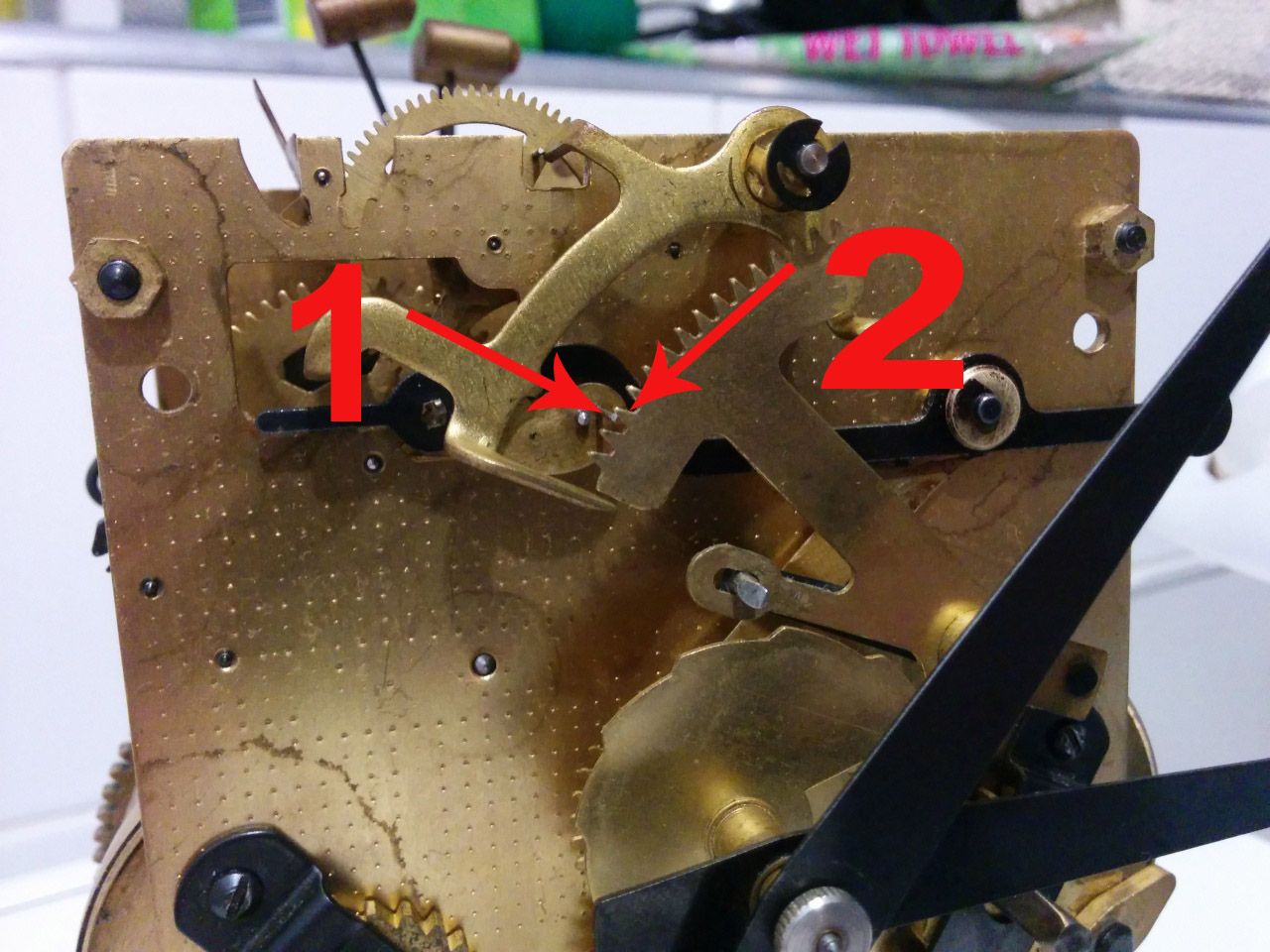

Достался Янтарь. Без корпуса, но с циферблатом многоугольным. Потом нашелся и корпус. от другого Янтаря, но подходящий.
Естественно, треснутые барабаны, сломанный пфендельфедер. Спаял барабаны с латунными накладками, помыл с почти полной разборкой, смазал, собрал - идут. Пока без маятника.
Но бой победить не могу пока. Получасового боя нет. Да, был сломан двойной рычаг - я его, естественно, спаял. Бой получасовой так и не появился. Причем - даже при ручном нажатии на двойной рычаг, т.е. его черную часть, предназначенную, как я понимаю, для спуска боя, без привода от минутной шестерни (прошу прощения за терминологию). При коротком нажатии шелестит ветряк, при длинном - происходит часовой бой. Т.е. дело точно не в двойном рычаге.
на фото - механизм после боя. Нажмите на изображение для увеличения
Еще один момент - приводы молоточков от соответствующих звездочек - один из них лежит на звездочке, второй - не касается. При разборке молоточки не снимал, тут мой косяк исключен. Так и должно быть? Или нужна настройка?Нажмите на изображение для увеличения
Дайте, пожалуйста, совет - в какую сторону смотреть?
Сейчас попробую фото присоединить.

Штифт 1 не должен держать рычаг 2
http://forum.watch.ru/showpost.php?p...6&postcount=14
http://forum.watch.ru/showthread.php?t=293582

Спасибо, Андрей! С нетерпением жду вечера, чтоб ещё одну попытку сделать.
Сообщения nevenbekriev о настройке читал и пытался им следовать, но, наверное, не уделил должного внимания положению этой пластины со штифтом - т.к. при разборке с оси её не снимал и считал, что сохранил заводскую настройку
Во второй ссылке (на ваше сообщение) есть фраза "Молотки не должны касаться звездочек и быть полностью опущены." Как этого добиться?
