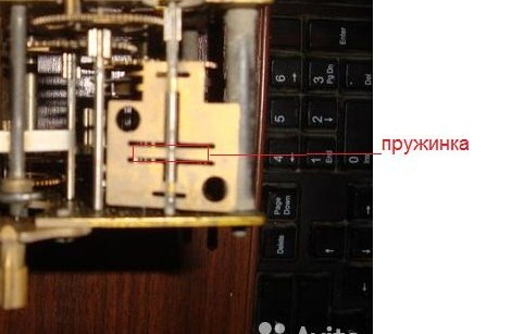

Сообщение от solomon123 Посмотреть сообщение
Подскажите где у ветрянки пружина находится?
Говорите разобрали почистили и смазали и часы не идут. А о том, что меняли основные детали как ходовое колесо - ни слово!

Сообщение от nevenbekriev Посмотреть сообщение
Уже идут как не странно но менял ходовое колесо но с ним не пошли вернул старое идут и бой есть а как лучше на будущее подтянуть пружинку на ветрянке?
как лучше на будущее подтянуть пружинку на ветрянке? Спасибо!
Прогнуть в центре.
