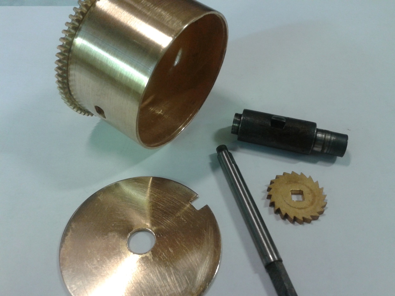

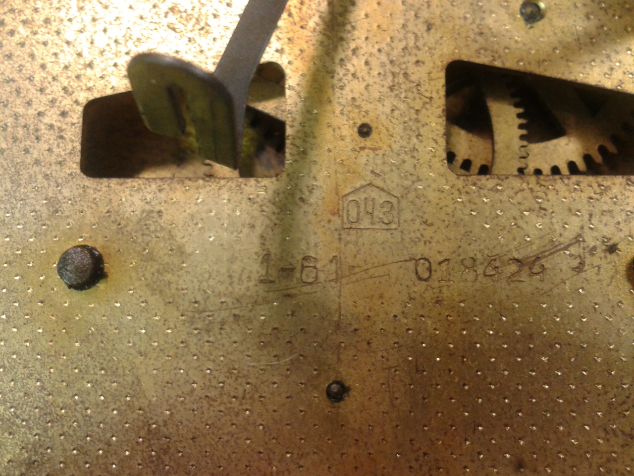

Добрый день уважаемые форумчане!
Сосед принес часы ОЧЗ, говорит собрался выбрасывать.Выбросить у меня рука не поднялась и не смотря, что корпус и сам механизм "убитые" и с потерями, решил попробовать восстановить их. Правда нет маятника, ключа, стрелок,поводка маятника, сломан стержень гонга и т.д. Такое впечатление, что их использовали где то в шахте, толстый слой пыли и масла. Когда разобрал, механизм оказался 1-61г выпуска, а конструкция барабанов с разборной осью и съемным зубчатым колесом храпового механизма, переходная модель между "Орловскими" и "Янтарем" , фото кому интересно.
С уважением Игорь.

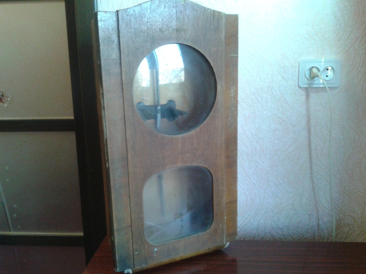

фото корпуса
