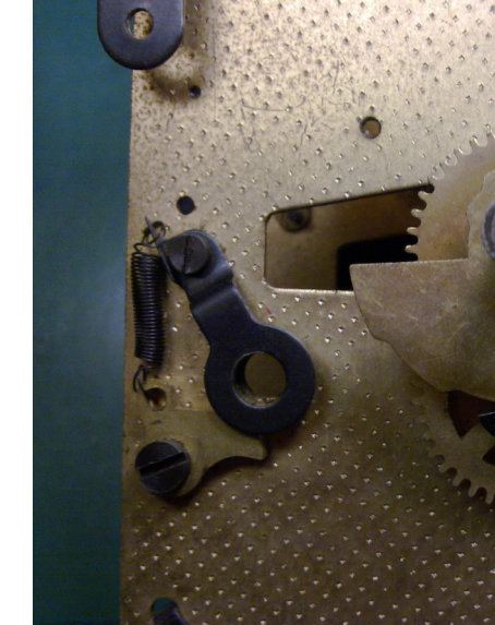

Сообщение от 4MASTER Посмотреть сообщение
Вот так схематично можно делать пружины собачки из круглой пружинной проволоки . загиб уходит за плату и страхует от соскакивания пружины с собачки.
Я пилю в месте прилегания проволочки (из выравннной скрепки) к собачке в толщине собачки легкий паз глубиной примерно 0,5 мм для проволочки. Поскольку пружина постоянно прижата к собачке, выскочить из паза она не может, зато ее легко отвести в сторону и освободить собачку при необходимости спустить заводную пружину. Подвернется случай - сфотографирую.
С уважением, А.Малышев

к сожалению скрепки и тому подобные "проволоки с толкучки" не заменят настоящие пружинки. выход только один. искать донора. или самому научиться закалять эту деталь. любые другие случаи череваты последсвиями в виде травм или уж если так хочеться то можно приспособить такие вот пружинки. и безопасно и тоже "колхоз"

Сообщение от sdr35 Посмотреть сообщение
выход только один
Конечно, "моя прреллессть" стоит того, чтобы донора подыскивать, а мастер-ремонтник просто обязан уметь верёвки из песка вить.
Вложение 1357414
Донора не найдёте , пружинка редкая , от бычного янтарика с полубоем не подойдёт !

Сообщение от wizard75 Посмотреть сообщение
Есть еще один достойный вариант. Взять с Янтаря пружинки, просверлить отверстия в платине ОЧЗ и поставить их как на Янтаре. Смотреться будет приличнее чем самодельные пружинки ит.д. И функциональность с надежностью сохраниться на все 100%.
Так бы и было , но - закрепить янтаревские пружины будет очень непросто .

в качестве сырья для пружинок можно использовать щупы для проверки зазоров - они разной толщины в наборе
сталь подкаленная, пружинистая
только в месте сгиба под крепление винтом придется отпускать

Я, в ОЧЗ 1961 года сделал сломанную пружинку из пружины от Молнии.
Недавно переставлял пружинки с Янтаря на Янтарь, проблем не возникло. Плоской отверткой поддел, плоскогубцами вытащил. Потом ими же и вдавил в натяг на другой платине. Тут главное в размеры попасть при сверлении.
