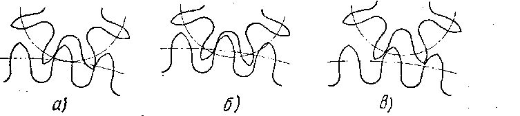

по поводу глубины зацепления триба анкерного колеса с колесом основного механизма:
эта картинка даст понимание
вариант А правильный
хотя это место у Янтаря плохо просматривается, увы

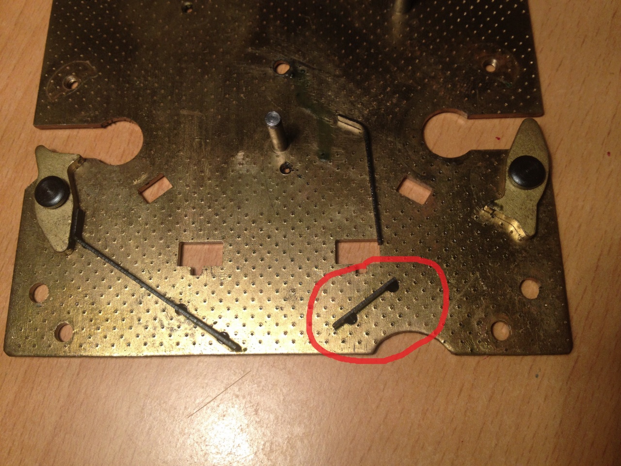

Привет! Поделитесь опытом, как отремонтировать эту деталь? (из чего сделать) Где найти запчасти в продаже?

Из заводной пружины от будильника Слава. Зачистить и облудить обломок, который обведен кружком. Взять обломок пружины и подогнать его по длине. Длина должна быть как у целой родной пружинки. Вырезать из латуни или меди, я пользуюсь старыми циферблатами, полоску по длине чуть больше обведенной детали и согнуть ее пополам. В согнутом состоянии должна быть по ширине как пружина. Приложить пружину к обломку сверху вставить согнутую полоску, зажать и опаять. Будет работать как новая. Фото к сожалению нет.

Я делаю из канцелярской скрепки. Распрямляю, сгибаю вдвое. Короткая часть должна доставать от дальнего отверстия до собачки, длинную часть пропускаю в дальнее отверстие, заворачиваю и выпускаю в ближнее к собачке. Снова заворачиваю и прижимаю к мосту сдвоенную часть. Трещит, не хуже заводской.
