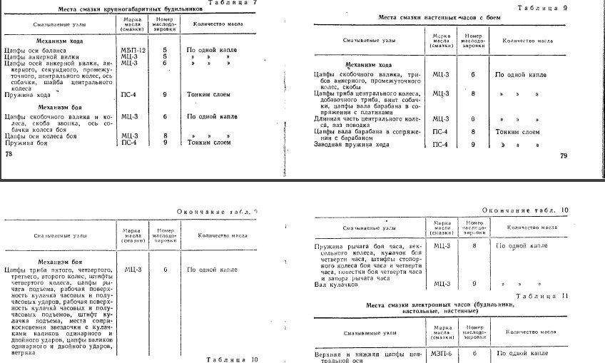

Добрый день.
Принимайте новичка. Пару недель назад, попали мне в руки Ле Рой и ОЧЗ получасовые.
Очень заросшие. Просили друзья, отказать не смог.
Разобрал, промыл, проковырял зубочисткой отверстия.
Собрал и впал в ступор. Нужна карта смазки по габаритным часам.
Что и в какой последовательности чем мазать.
Помогите или перекиньте в нужное место...

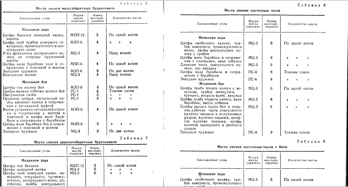

Вкратце, вот.

Этой таблице сколько лет? Вы в свою машину до сих пор заливаете М6г2 или М8В? И где все эти масла искать, особенно тому, кому нужно по капле каждого вида?
Потому - ШРУС-4 для пружин, жидкое "бытовое для швейных машин" для ветряка и моторная "синтетика" 5W40 для всего остального. Проверено - до следующего обслуживания (5-7 лет) часы выхаживают без замечаний, никакого вопиющего износа не наблюдается. Чего ещё надо?

Vasiliy K, я ответил на вопрос о карте смазки. Насчет предложенных Вами смазочных материалов я полностью согласен, скажу даже больше- сам также и делаю, кроме смазки ветряка более жидким маслом. Кстати, а чем Вы смазываете (и смазываете ли?) храповики барабанов? Я смазываю той же автосинтетикой, но возможно там нужна консистентная смазка.

Сами храповики я не смазываю, так как большие нагрузки там только в статике, а усилие прижима собачек невелико. Оси собачек для чистки совести смазываю моторной синтетикой, а вот оси самих барабанов - ШРУС-4.

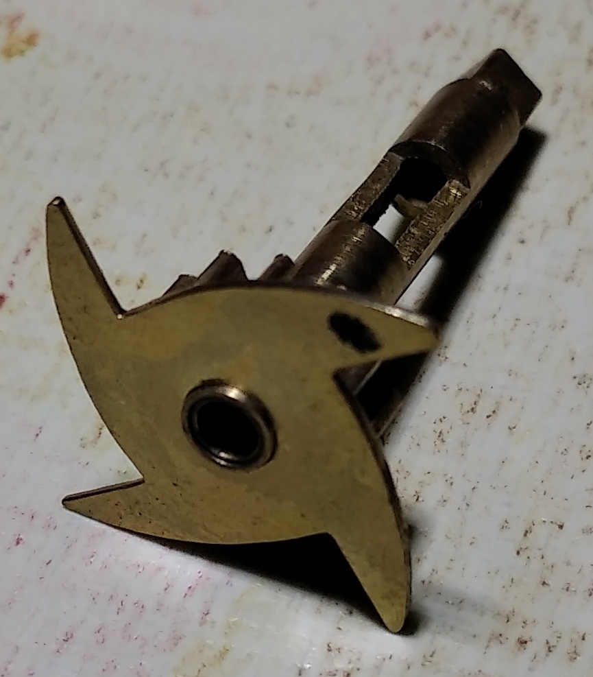

Подскажите пожалуйста, на установочном кулачке боя ОЧЗ сломан штифт поднимающий гребёнку. Есть в наличии донорский (очень битый) механизм с данным кулачком, но гнутым валом. Как разобрать /снять данный узел? Или как то изъять штифт, который сломан под самый "корешок", цеплять не за что?
Сдёрнуть пассатижами.

Не получается... Пробовал с нагревом - безрезультатно. Усилие прилагаю большее чем мог бы с помощью пассатиж. Страшно!!! Боюсь что ни будь, кроме кулачка, оторвать/вырвать, особенно за вал переживаю.
