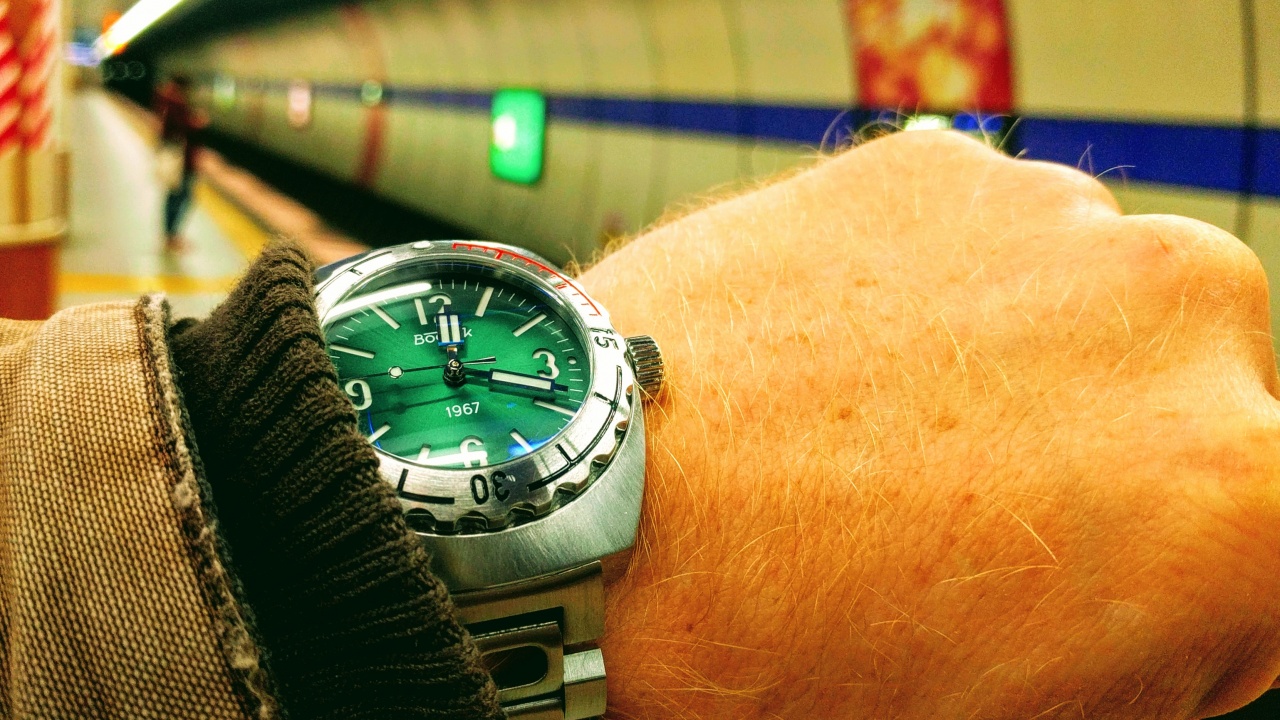

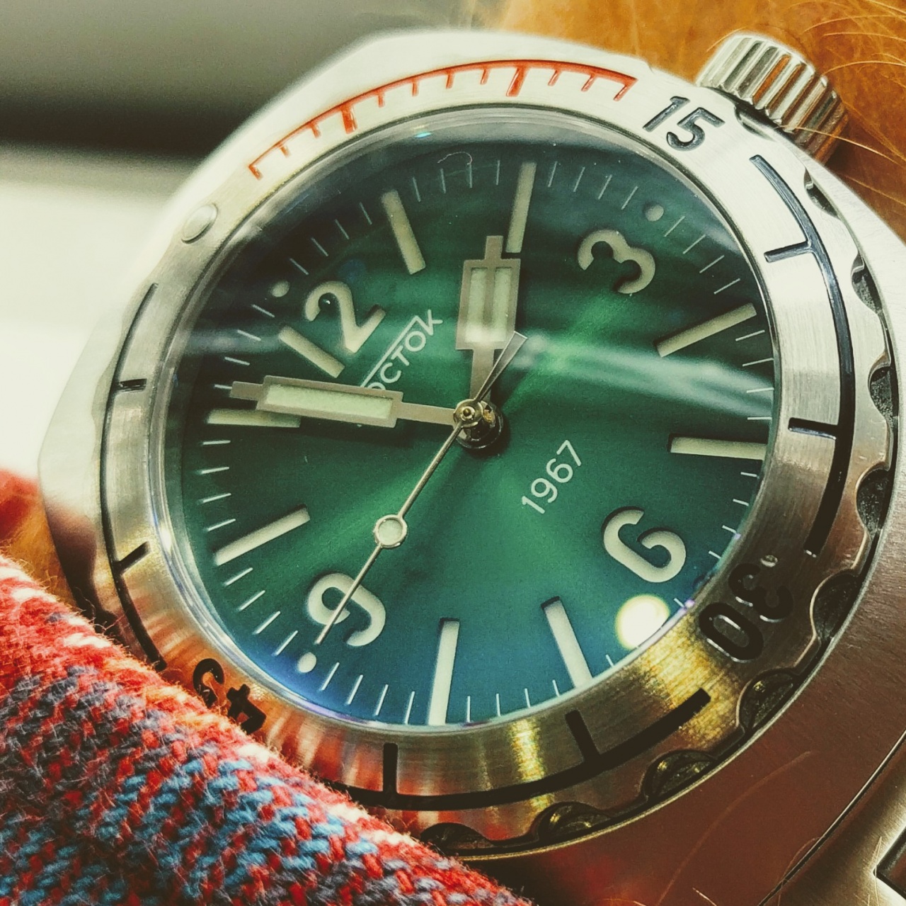

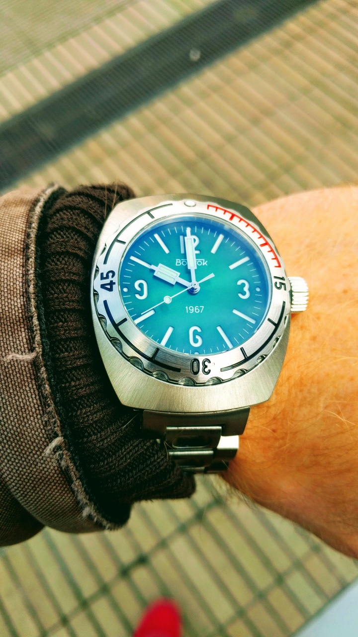

Мсье знает толк в извращениях или как я сделал новое радиальное сатинирование
Скажу сразу что методики не было у меня, таким образом зелёная ЮА стала подопытным кроликом..первые результаты были ничего но все равно было слишком заметно проложенное не в том направлении (зачастую под разными углами) сатинирование, в общем поверхность была неоднородной так что я снова взялся ее пилить уже с разным нажимом, более лёгким и разовыми движениями от безеля к краям, потом добавлял шлифовки шкурящими движениями туда-сюда едва касаясь почти без нажима
В итоге получилось более однородно, особо глаз не мозолит, конечно не заводской вариант но мне кажется я выжал все что мог из этого
Скотч Брайт действительно классная вещь для сатинирования я заценил
Выгрызы в отверстиях браслета зашлифовал наждачкой, и на звеньях царапины от крайнего звена тоже засатинировпл и освежил баклю, всё-таки мне нравится родной браслет в силу его оригинальности
PS: Отдельное Большое спасибо форумчанину t3tan3k за советы по материалам и шлифовке

А что там у тройки на безеле?
  #4646
Старый 26.12.2018, 20:14
Аватар для AlekseiIud
AlekseiIud AlekseiIud вне форума
Регистрация: 04.01.2017
Адрес: Токио
Сообщений: 802
Сказал(а) спасибо: 1,582
Поблагодарили 2,130 раз(а) в 427 сообщениях
Сообщение от LauraBr Посмотреть сообщение
Это я саданул о край металлических поручней - неудачно рукой махнул - получилась вмятина((
