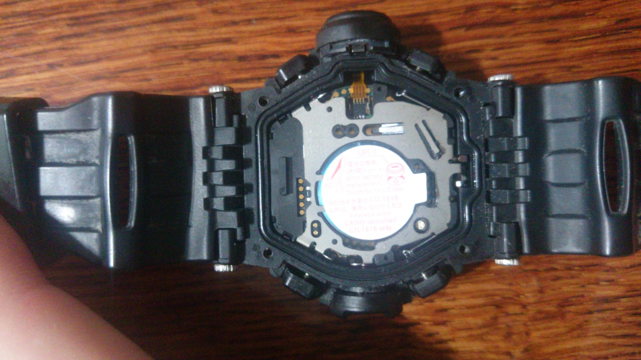

Вот фото что замыкать надо для сброса модуля Ac может я что то не так делаю, аккумулятор я новый купил и поставил пишет теперь на экране open надпись

не знаю что там можно не так сделать, все придельно просто, одну часть скрепки в углублени, другую на рамку снаружи, что из металла, подержали пару сек, убрали, все, часы закрыть надпись опен исчезнет, пружинки не теряйте...
на батарее то указанно тоже самое, на наклейке Белой, присмотретесь

У меня нету углубления с надписью ac посмотрите на фото

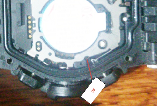

омг, надеюсь теперь поймёте, истина всегда где-то рядом)
так вы и до этого его не находили получается, и чего молчали, может там и аккумулятор старый жив был...

Хах, истина, везде на фотках что я в инете изучал была круглое углубление и надпись ac, а здесь вы мне показываете углубление до платы которое аналогичное есть также с другой стороны...это же уже точно оно?до платы этой замкнуть?я уже все круглые углубления позамыкал...в поисках ac... И поставил новый акумм ctl1616f который еле нашел в Украине...
