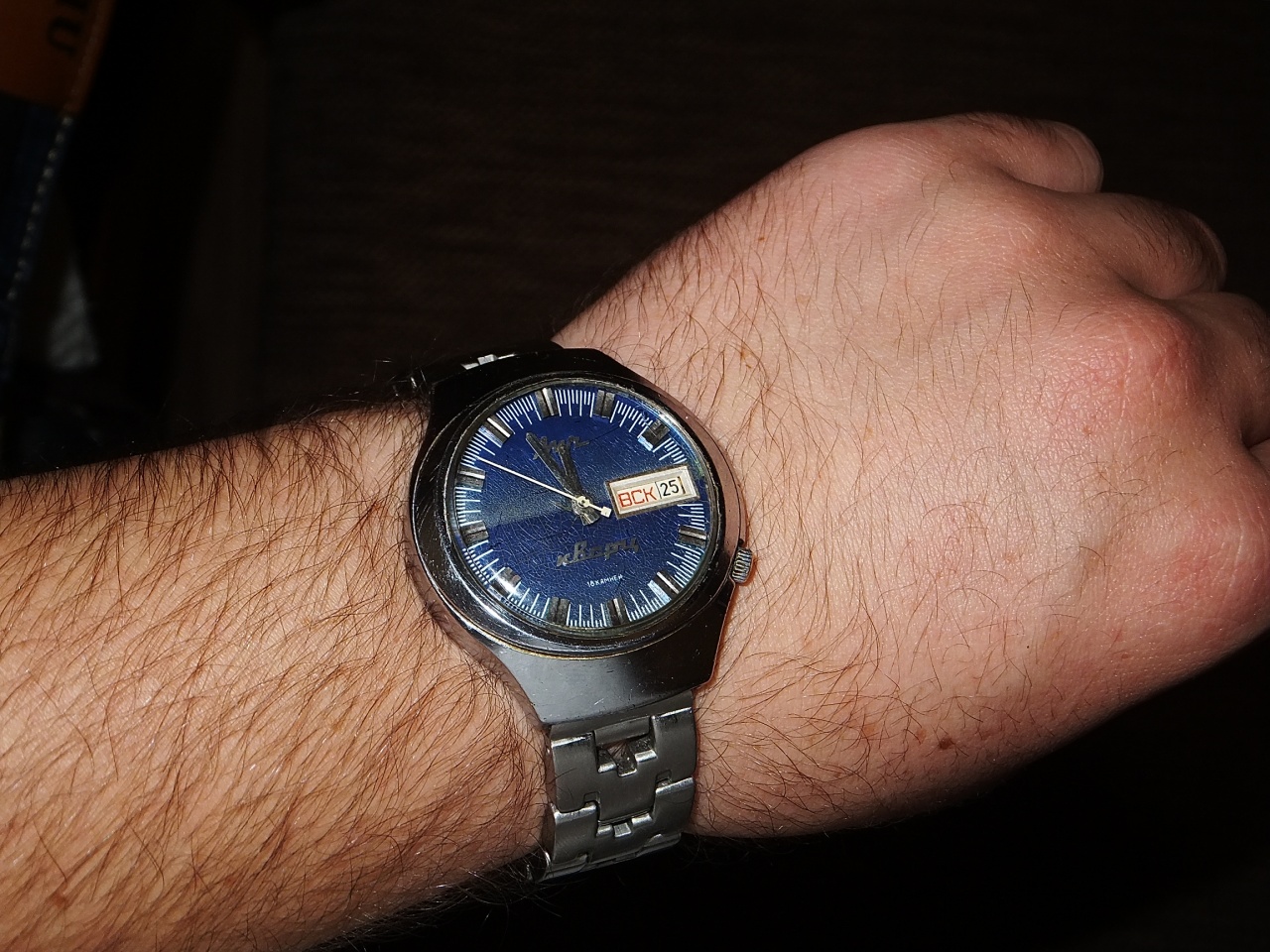

Был приятно удивлен, обнаружив такой Луч у дяди. От деда остались. Ходят уверенно, но сильно отстают. Стекло полирнул, корпус почистил - и обратно дяде отдам, пусть носит. А себе у мастеров поспрашиваю)

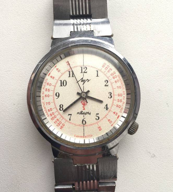

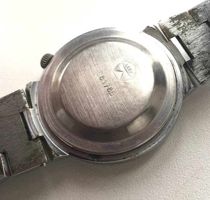

Кто-нибудь знает, это они?
По браслету и расположению ключа, вроде бы да. Корпус я такой тоже видел.
