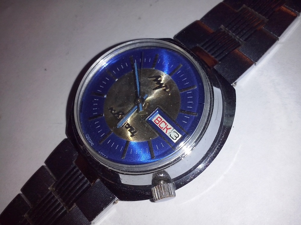

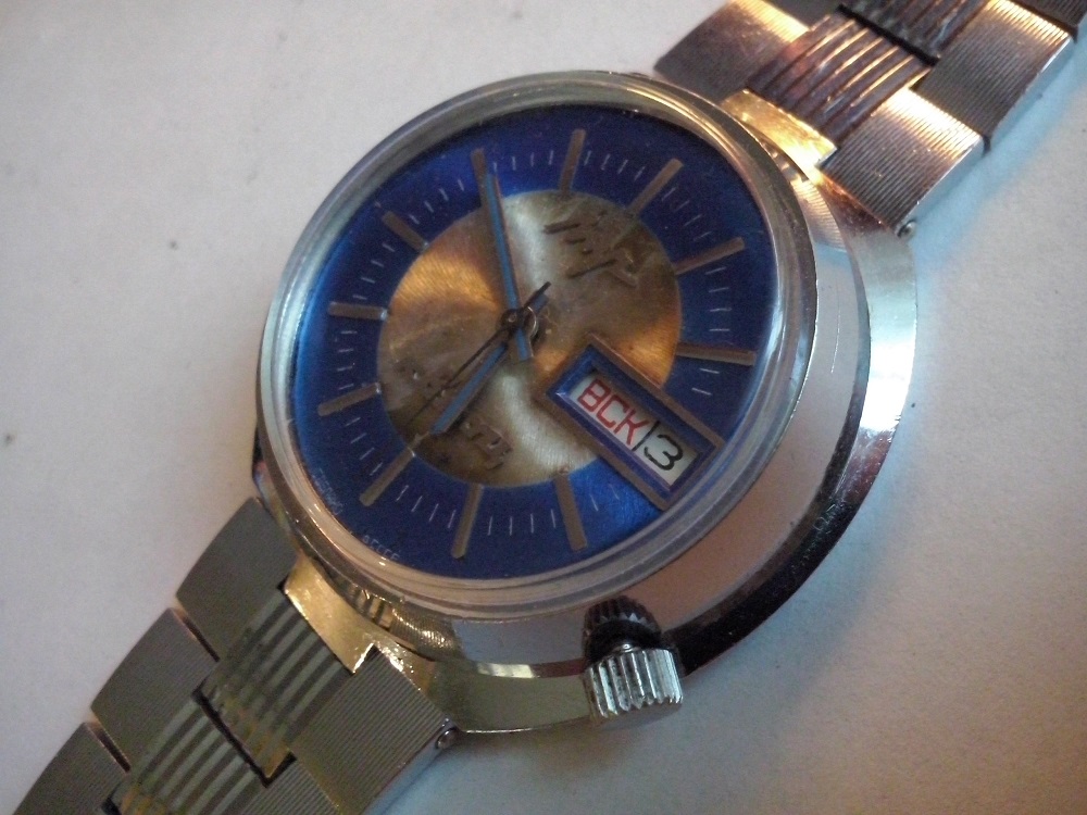

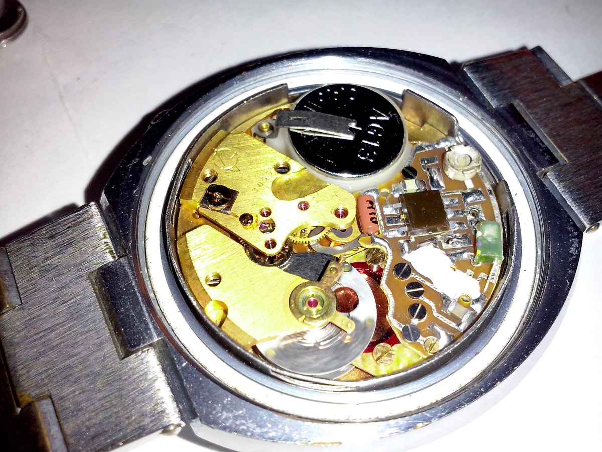

Что то далеко уже откатилась хорошая тема. Надо поднять. Попался данный Лучик в прошлый выходной на барахолке в городе с Золотыми воротами. В трофеях выкладывать не стал ибо вид был жутчайший. На поверку, после необходимых манипуляций, оказался часами, а не набором запчастей. Чему я несказанно рад. Единственный вопрос, кто имел дело, циферблат мыть или не благодарное дело(в данном, конкретном случае).

Не только в этом, но и в любом другом случае, когда циферблат покрыт лаком или краской, мыть его не стоит. Ну, или на свой страх и риск. У меня один раз на старом швейцарце удалось снять лак без последствий для рисунка циферблата. Но это был только один раз.

Думаю мытьё в данном случае не поможет,т.к. потемнение под лаком.
Стоит ждать,когда на горизонте выплывет цифер в нужном состоянии.
Но вам повезло,однако-браслет и корпус-отлично сохранились.
Правильный и сохранный комплект стрелок,а они тут специфические!
Да и механизм в рабочем состоянии,это тоже кое что!
Тоже такой цифер в приличном виде жду.

Хотя, как вариант, можно попробовать его спасти.
Снять цифер,аккуратненько смыть с серебрёного круга
ваткой намотанной на зубочистку и растворителем слой лака.
чёрноту можно попробовать лимонным соком или харпиком.
Харпик вообще здорово всякие потемнения на металле отъедает.
Потом пройтись ватным тампончиком,намотанным на тупой конец зубочистки.
И по-новой покрыть лаком.
В общем технологию сами можете додумать.
Синее кольцо, судя по фото, у вас в идеале.

Да, потемнение только на светлой части циферблата. Наследующей неделе попробую.

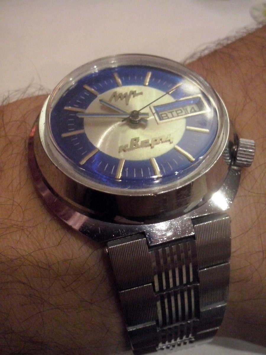

Ну вот, результат на лице.
Спасибо "sava62" за "донора", кстати он (донор) подает признаки жизни.
