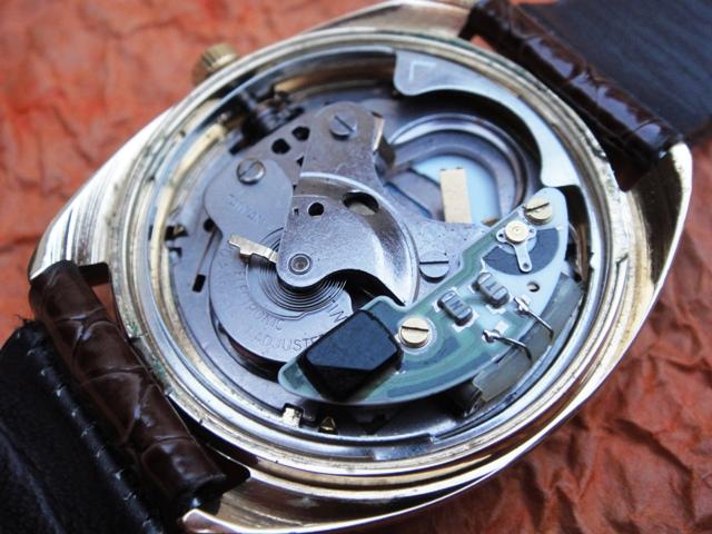

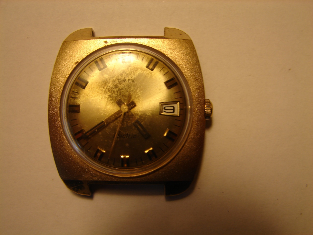

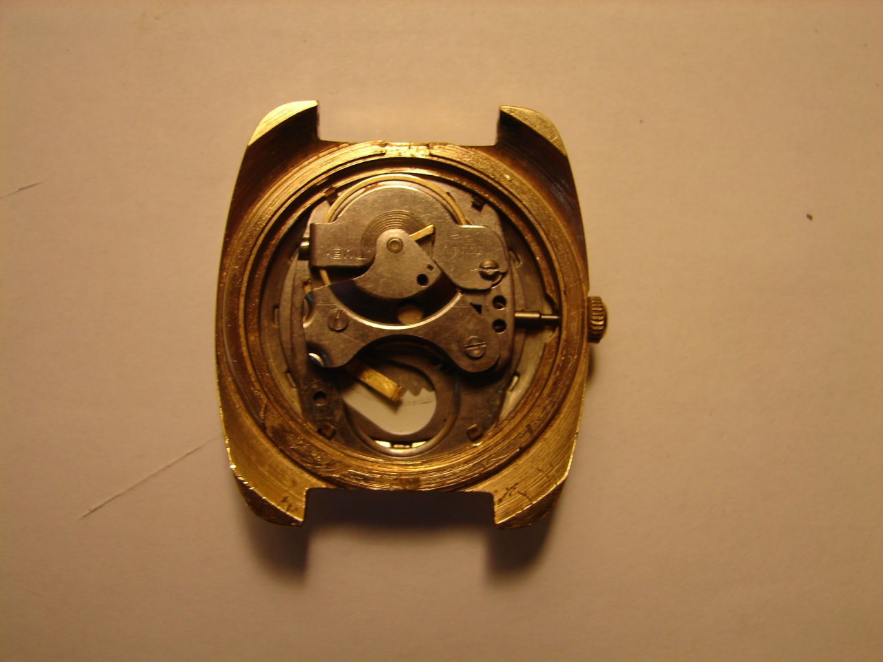

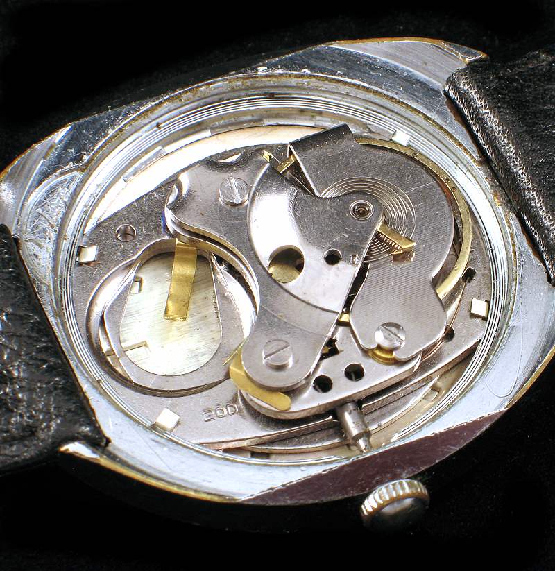

Сообщение от dima100 Посмотреть сообщение
Продавец не доводил их до ума)) он только протирает от пыли))
Понял, что нужно обращаться к Сергею. Но пока идут. Я их у Вас же и покупал. Я смотрю, у Вас и вторые продались практически сразу.
Никто не знает, с этим Таймексом можно что-нибудь сделать? Или это уже все?
Продавец утверждает, что часы были на ходу. А где электроника? Но для нее как-то и места я не вижу.
Вот удалось нарыть 2 варианта механизма.
Что это может значить?

Одни кварцованные, как Луч, вторые контактные наподобие Электрических. Другого варианта не вижу.

thoh,
оба варианта механизмов контактные, с катушкой на балансе. Первые простые, вторые с кварцевой стабилизацией. Я так понял, речь идёт о простых. Если ничего не сломано, катушка не в обрыве, сделать можно.
А что сейчас с этим Таймексом, часы были на ходу, а сейчас уже нет?
