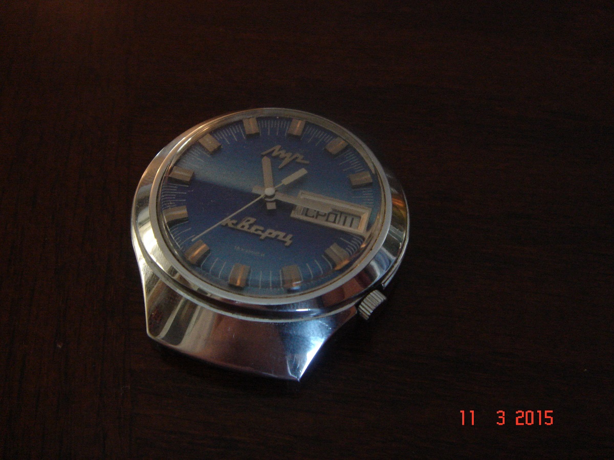

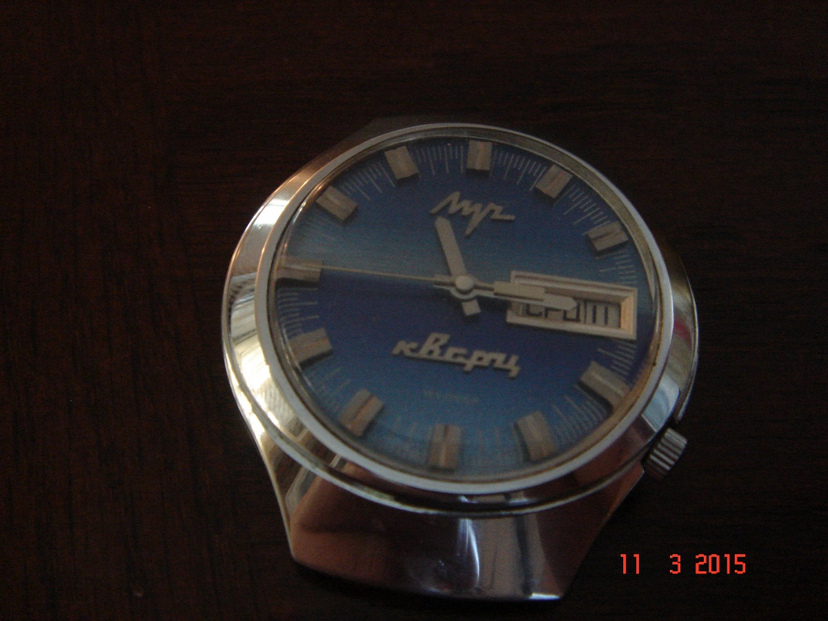

Ну вот, мои работы по запуску часов увенчались успехом. Отдельное спасибо форумчанину "Philla". Да и всем спасибо за советы. За сутки опоздали на 4 мин. Регулирую.

Евгений.
