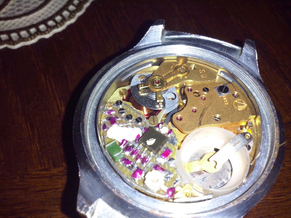

По просьбе уважаемого форумчанина выкладываю внутренности своего Луча. Мост ангренажа снимал, так как доставал обломок переводного вала. Начинал разбор с платы. Катушка визуально целая. Механическая часть "живая". Возможен ли запуск без переводного вала? Я к тому что неизвестно положение фиксатора секунды.
ID:	938683 Нажмите на изображение для увеличения
ID:	938684 Нажмите на изображение для увеличения
ID:	938685 Нажмите на изображение для увеличения
И еще такое ощущение что ось баланса не совсем вертикальна. Может кажется.
Евгений.

Запуск без вала невозможен - не будет питания на микросхеме.
shnipperson (04.03.2015)
  #269
Старый 04.03.2015, 22:07
Аватар для shnipperson
shnipperson shnipperson вне форума
Регистрация: 22.03.2014
Адрес: М.О.
Сообщений: 1,179
Сказал(а) спасибо: 17,349
Поблагодарили 7,755 раз(а) в 731 сообщениях
Я думал он просто стопорит секунду.
Евгений.
  #270
Старый 04.03.2015, 22:22
Аватар для siealex
siealex siealex вне форума
Регистрация: 09.02.2010
Адрес: Украина, Харьков
Сообщений: 19,526
Сказал(а) спасибо: 2,581
Поблагодарили 8,051 раз(а) в 5,829 сообщениях
Нет, этот же рычаг отключает питание.
