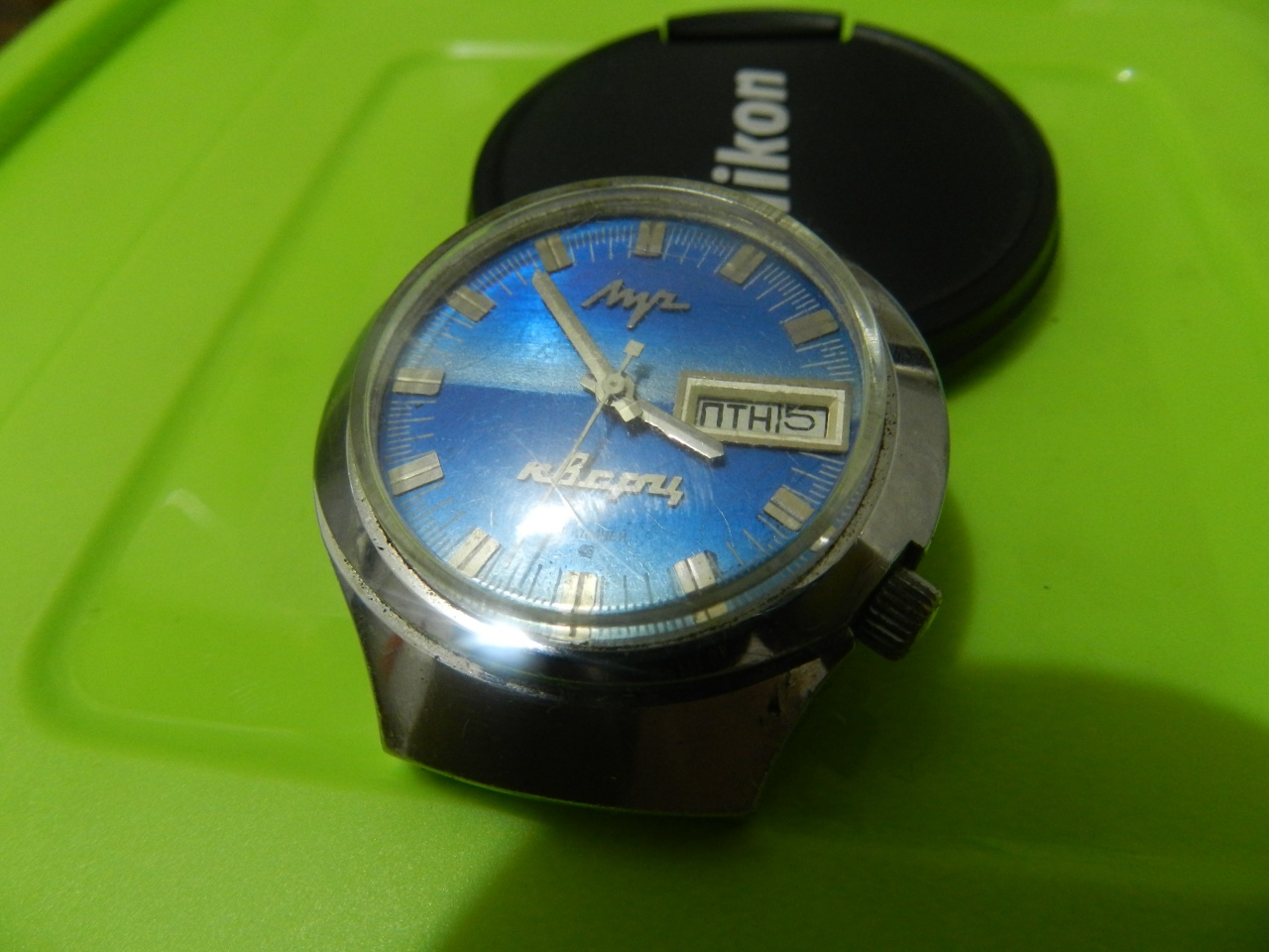

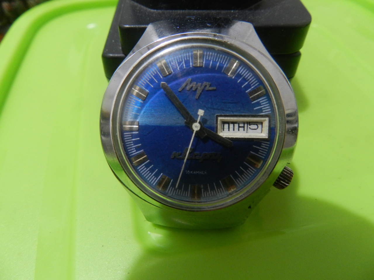

А вот и я нашел такие часики,почитал тут и стало страшно с отверточкой подходить к меху,вставил батарейку ниче не произошло(задымилась,заискрило,зашевелилось)зато я в полном замешательствече делать?А

Можно фото задней крышки и меха?
Зашевелилось но не заходило?
Скорее всего электроника в порядке,просто часы грязные.
А заискрило и задымило это шутка?

Сперва надо прозвонить катушку.
Если она живая ,значит дело в модуле.
Модуль можно найти у донора или
кто поможет с приобретением.
С катушкой такая же история.

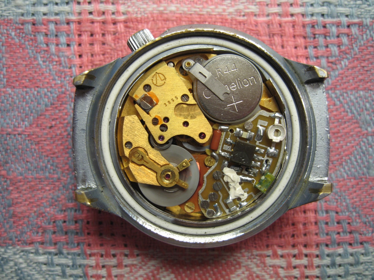

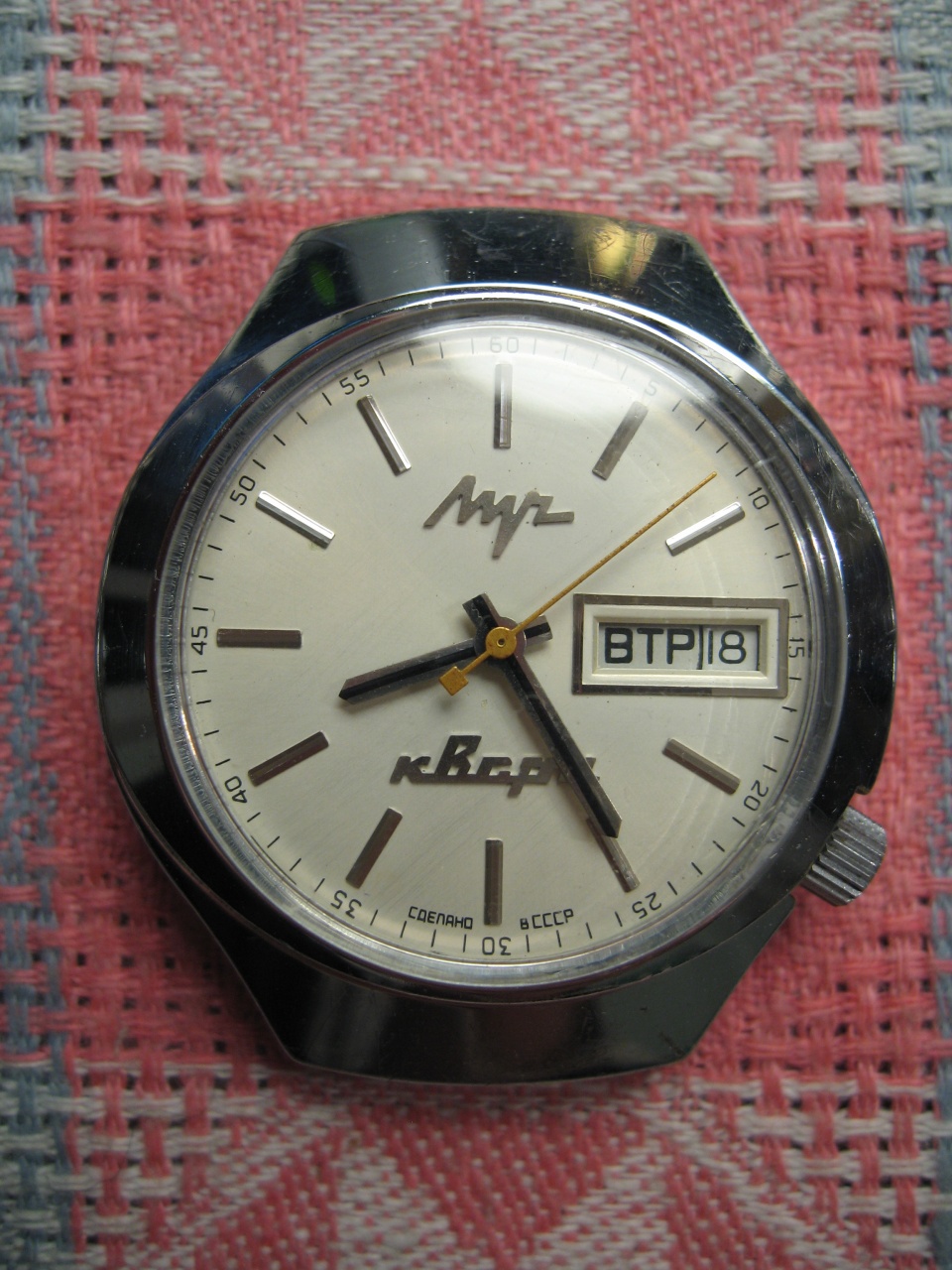

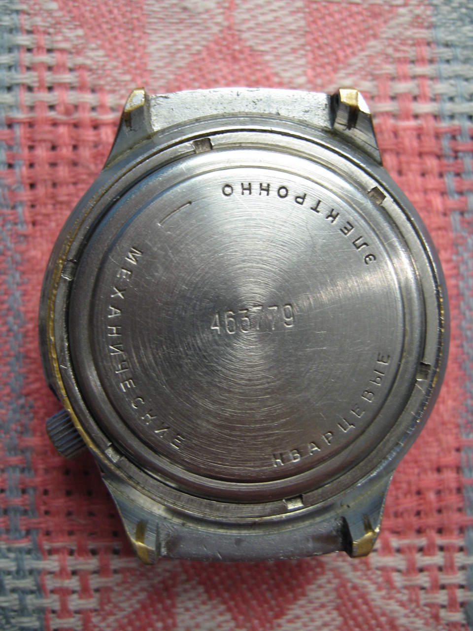

УРА,ЗАРАБОТАЛО!!!
Нашёл донора у своего часовщика,ну и чинить ему отдал.
Делает он хорошо,цена небольшая.
Вот,что получилось!
Соберу,пожалуй, ещё один(дублевый) экземпляр.
Есть вся комплектация,кроме катушки.
Дизайн самый распространённный,но по механизму есть отличия,
от имеющихся у меня, и корпус с винтовой крышкой.
P.S.Точность, ещё не успел проверить.
