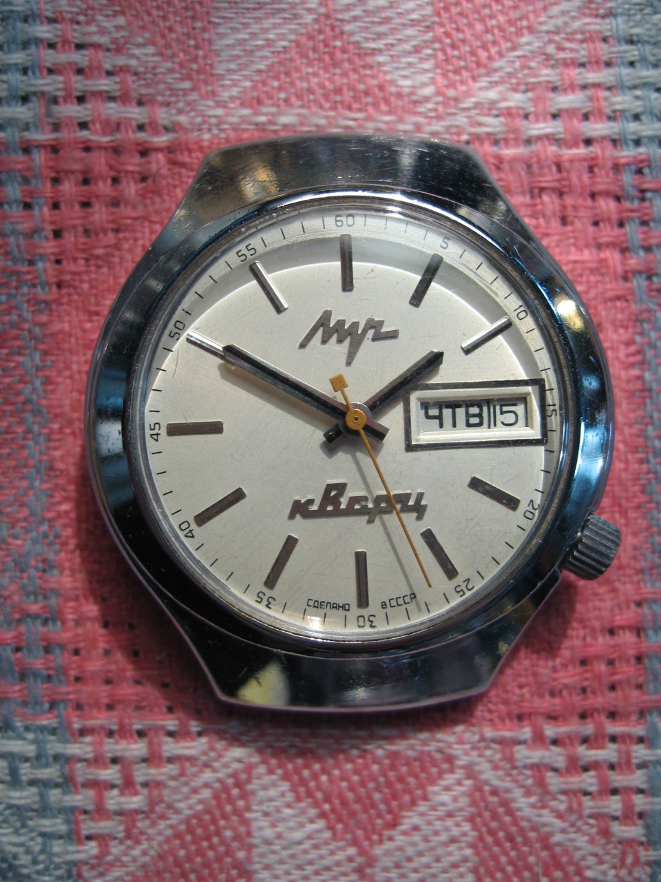

Принёс сегодня из мастерской вот такой беленький ЛУЧик!
Он,кстати,парный к моему позолоченному.
Немного грязь обмахнул и стекло полирнул.
Ты,Сергей,как в воду глядел,проблема с катушкой(1.3Ком)!
Пойду,завтра к тому же мастеру искать донора,
мож повезёт

  #209
Старый 11.11.2014, 16:26
Аватар для WhiteLion
WhiteLion WhiteLion вне форума
Регистрация: 15.07.2010
Сообщений: 2,397
Сказал(а) спасибо: 11,928
Поблагодарили 18,655 раз(а) в 1,770 сообщениях
Володя,
принимай поздравления! Очень красивый экземплярчик. Да и остальные твои Лучи тоже очень хороши.
А катушки да, повторюсь, отдельная песня. Без исправной катушки нет смысла приступать к ремонту. Я вот думаю, может тебе проверить остальные свои Лучи? Наверняка в каком-то экземпляре катушка окажется целой. С него и можно будет начать осваивать ремонт этого калибра.

  #210
Старый 11.11.2014, 16:48
Регистрация: 31.08.2011
Адрес: рф
Сообщений: 6,297
Сказал(а) спасибо: 12,484
Поблагодарили 12,210 раз(а) в 3,761 сообщениях
Остальные,Сергей,рабочие.
Хотя может подделать в них что и нужно,не уверен,что в них всё О.К.
Когда смотрел на этот беленький,подумалось- У ЭТОГО ВАРИАНТА,
САМЫЙ НЕУДАЧНЫЙ ДИЗАЙН ИЗ ВСЕХ 3055.
Отчистил грязь,полирнул стекло-совсем другое дело!
Кстати, плату из беленького проверил-рабочая!
