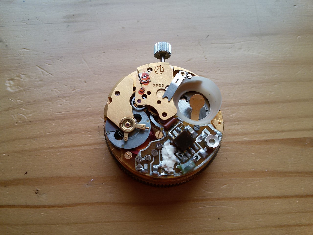

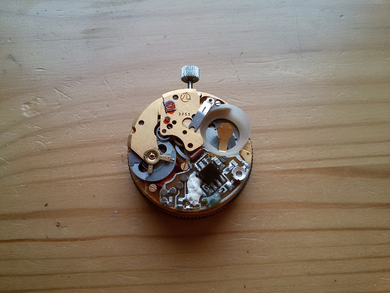

Никогда не встречал Луч с таким мостом баланса.
Вопрос из предыдущего поста остаётся в силе.

Самый поздний, мне попадаются изредка такие.

У него как раз 8 магнитов на балансе. Значит и такие балансы поздние.
