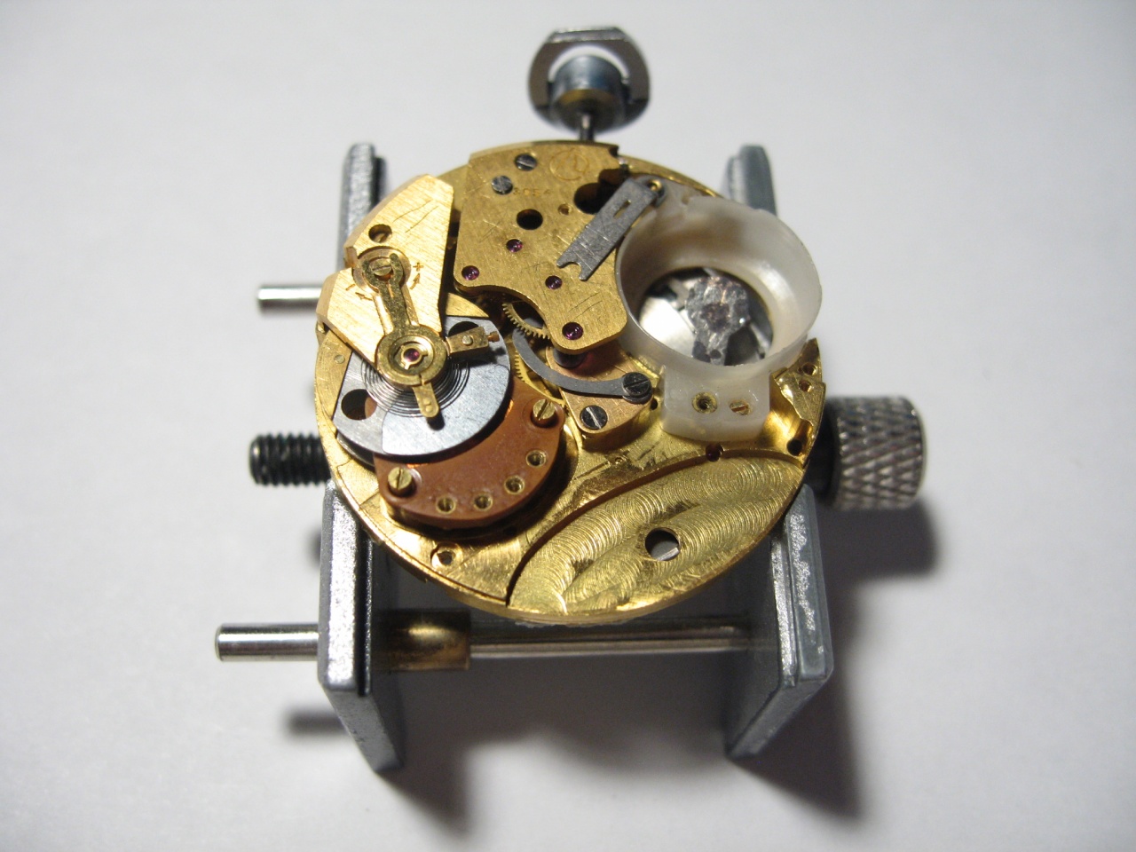

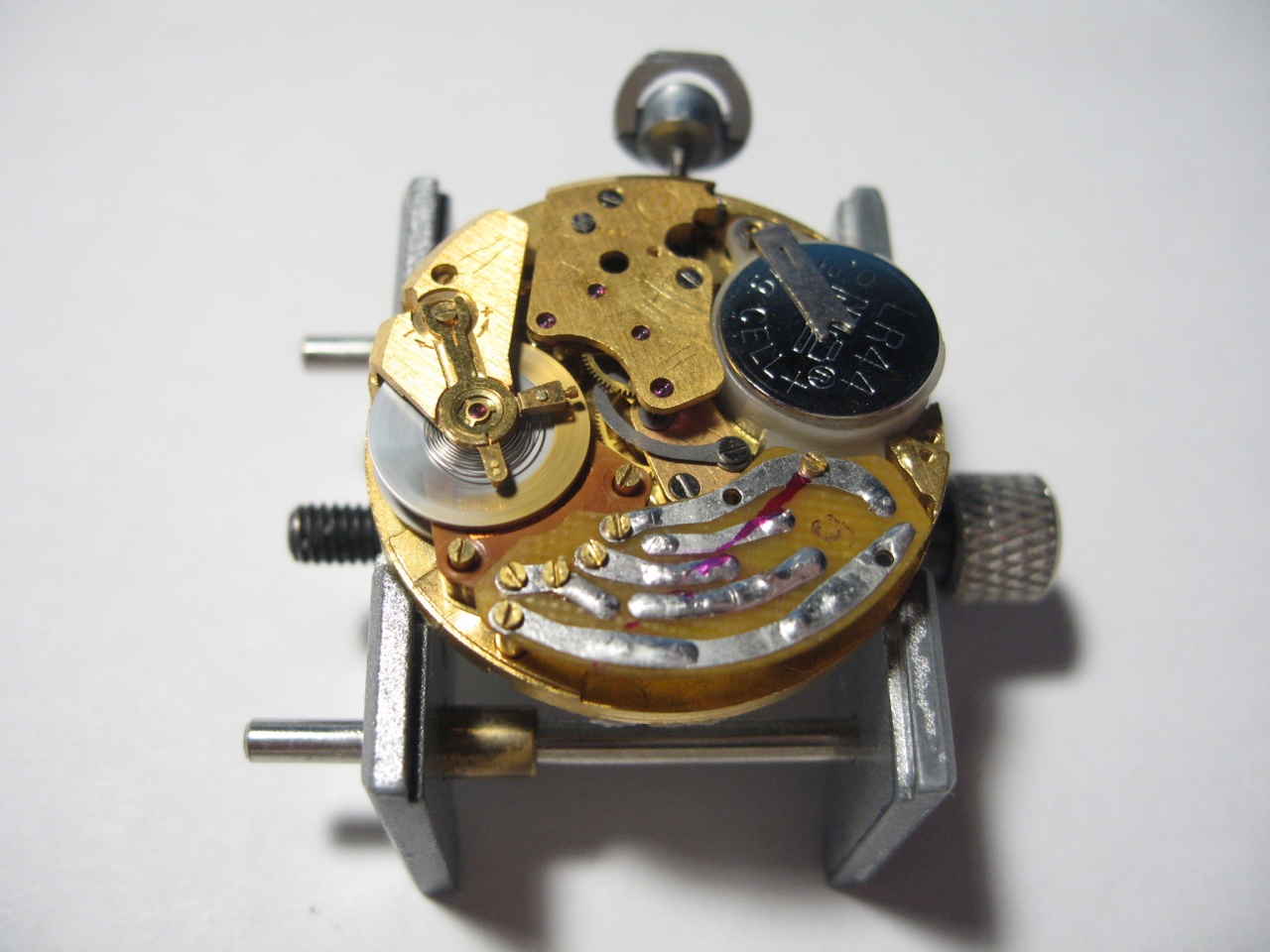

Вот фото. Кварц датирован 08.80

Прокладки очень интересные, конечно.
А катушка тоже "голая". Вот хоть убейте, не могу этого понять. Ну хоть каплю лака на поверхность, хоть бы что-то спасло при непосредственном контакте... Я теперь научен, и лакирую. На всякий.
Я так понимаю, разработчики пытались "ужаться" в люфты, но блин, там же по десятке с обеих сторон минимум запаса. Понятно если цапфы сточило на корню, но у меня в коллекции на ремонт лежат Лучи, которые как будто специально в песок кинули, там все в грязи, корпус стерт до латуни, но баланс не болтается, я специально бушоны с камнями снимал, чистил. После сборки моста баланса там места для катушки предостаточно даже с небольшим люфтом... Хотя, выставлять катушку в люфтящем балансе та еще работка...
Кстати, родной лак на краях катушки плавится контактным клеем на основе серебра, так что нужно быть осторожным.

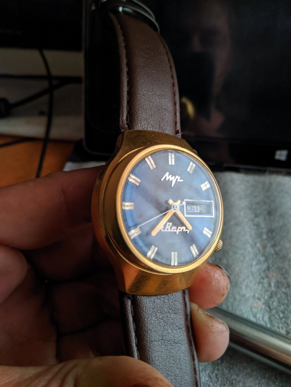

В пятницу восстановил катушку с двумя оборванными обмотками, на которую и не надеялся... Клей с серебром для наружной катушки, там паять было невозможно(слишком глубоко и не влазил в допуски во высоте), и пайка для внутренней. Получил значения 1.2 и 7кОм. Идут. Отлично идут. Ничуть не хуже первых. Я их под себя делал, корпус от последних серий, циферблат от стальных, стрелки от родного меха, секундную покрасил акрилом "белый металлик".
Ношу второй день, чисто, красиво работают.
У меня есть критерий проверки - моя машина. Старенькая, подушки подустали, слегка колошматит, когда левая рука на руле. Если после поездок по городу часы не отстают, ремонт удался) Так вот, вчера неплохо подежурил по городу, часы не отстали. Так что не все катушки стоит выбрасывать.
А так внешне мне моя котлетка очень нравятся. Циферблат под цвет глаз)

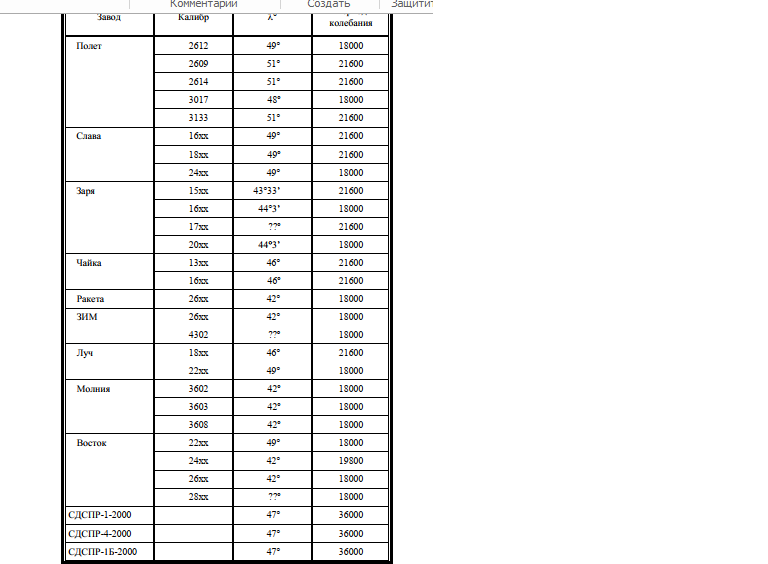

А кстати, были ли в ссср еще часы с частотой 28800?

Вроде только секундомерыНажмите на изображение для увеличения

Спасибо, за информацию. Получается, что совчаспром таки достиг разумной достаточности на 21000, а 28000 это уже был "премиум", кстати в очень, на мой взгляд, элегантном решении. Поэтому уникальность 3055 вполне оправдана. Лично для меня даже более чем.
